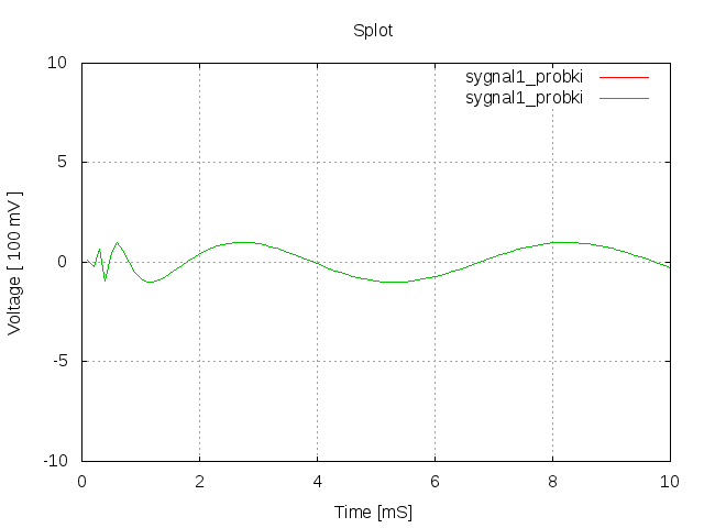

    Chciałbym zapytać szanownych kolegów czy dobrze wykonałem splot dwóch sygnałów.
    Jeden reprezentowany jest przez funkcje sin(n - PI/n) a drugi przez: sin( 3n - PI/n ).
    Po policzeniu 100 próbek 1 sygnału i narysowaniu go w programie do wykresów dostaje taki wykres:
    [DSP, C++] Splot sygnałów sin(n-PI/n) i sin(3n-PI/n) w C++ - czy poprawnie?

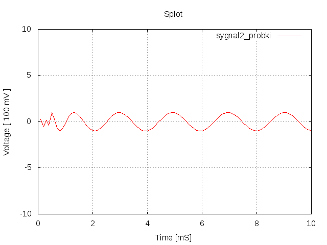

    Natomiast drugi sygnał wygląda tak:

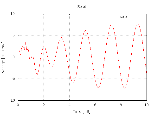

    Po wykonaniu splotu dostaje taki sygnał:
    Czy waszym zdaniem dobrze wykonałem splot?
    Wszystko obliczam w prostym programie c++ który jest w załączniku.

    Coś za krótki Ci wyszedł ten splot, albo dałeś tylko fragment wykresu.
  • #3 10505419
    lolcio
    Splot robię dla 100 próbek z zakresu od 0.1 do 10, co 0.1. Tak więc sygnały są krótkie, a wykres całość przedstawia...
  • #4 10505493
    Elektronik9
    Poziom 30  
    Splot dwóch sygnałów ma długość większą niż te sygnały. Więc zwiększ zakres końcowego wykresu co najmniej do 20.

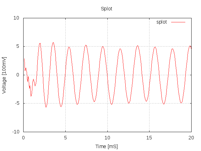

    Splot dla 200 próbek....

    Wygląda raczej ok.
    lolcio napisał:
    Ps. Bardzo bym prosił o wskazówki w jaki sposób wykonać filtr cyfrowy tak aby mój splot po przejściu przez ten filtr dał sygnał 1.
    Splot w dziedzinie czasu to iloczyn w dziedzinie pulsacji. Czyli mnożysz widma i masz splot. Z wymnożenia widm sygnałów składowych otrzymujesz widmo splotu, teraz wystarczy zrobić filtr o charakterystyce dokładnie odwrotnej (dopełniającej) i masz na wyjściu filtru zawsze 1. Nie będzie to filtr stały, będzie musiał być adaptacyjny.
