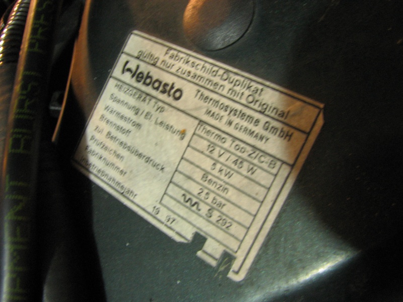

mam zrobiony i przetestowany interfejs do webasto Thermo Top Z/C tylko moje jest oryginalne fabryczne Z/C -B w programach thermo test są tylko C/Z czy to, to samo??
dwa mam wyprowadzony jeden żółty kabelek do diagnostyki jest on sprawny nie przerwany ale nie uzyskuje połączenia
sprawdzałem różne wersje programu, wszystkie dostępne opcje w programie i niestety lipa....
skąd sie bierze ten błąd TIMEOUT w opcji PROTOCOL w programie thermo test (obojętnie która wersja)

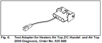

wtyczkę mam wyprowadzoną tak:
nawet końcowy wtyk wygląda identycznie
