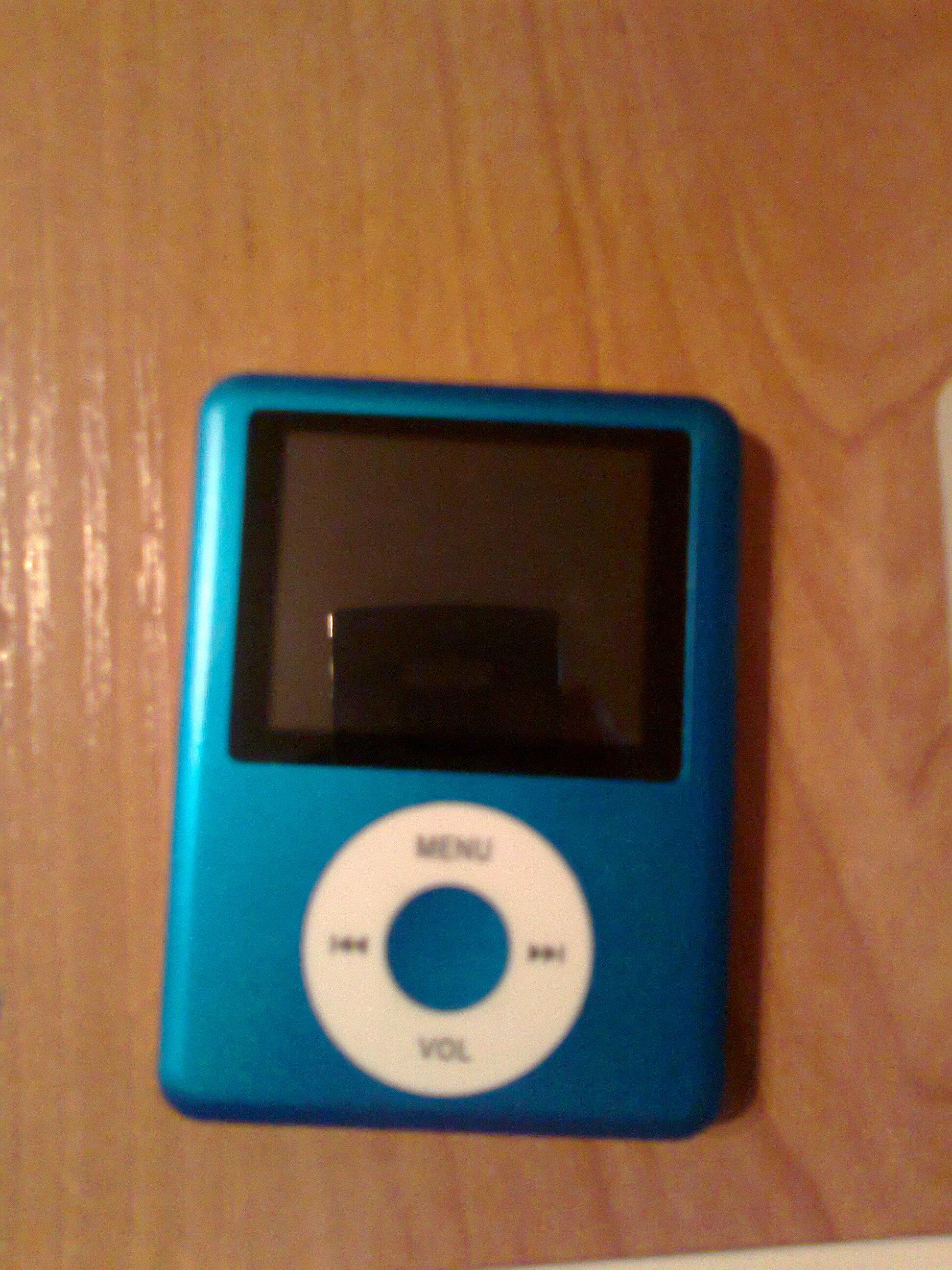

    Witam. Dzisiaj przyszło moje mp4
    Problem z formatowaniem dysku w mp4
    Chciałem wgrać jakieś piosenki, ale przy odtworzeniu dysku wyświetla się komunikat "Dysk w stacji dysków J jest niesformatowany. Czy chcesz go sformatować" Klikam TAK, Wyświetla się ostrzeżenie, zaczyna się formatować i wyświetla powiadomienie: "System Windows nie był w stanie dokończyć formatowania." oraz "nie można sformatować dysku J w stacji dysków".Włączam mp4, chcę wejść do jakiegokolwiek folderu poza ustawieniami i wyświetla się "BŁĄD DYSKU". Nie wiem co mam zrobić. Proszę o pomoc. Jeśli będą jakiekolwiek pytania dotyczące sprzętu odpowiem na nie.

    Dysk wbudowany czy karta pamięci? Jeśli karta to zablokowane jest zapisywanie/usuwanie danych z karty (taki suwak z boku). Jeśli wbudowany dysk to pewnie w opcjach gdzieś jest włączone zabezpieczenie przed usuwaniem danych z dysku (może tez być gdzieś suwak z boku obudowy MP4).

    Dysk wbudowany ale suwaka nie ma (wiem o co chodzi miałem to kiedyś przy MP3), jak włożyłem kartę pamięci to było dokładnie to samo co wcześniej.

    Wiec szukaj "blokady dostępu" w opcjach po włączeniu urządzenia, ewentualnie spróbuj w tych opcjach znaleźć formatowanie i wykonaj je bez podłączania do komputera.

    Niestety nic takiego nie ma w opcjach, jedyne na co można zwrócić uwagę to, że stan pamięci jest zapełniony w 0% i 0 nagranych minut , a przed formatowaniem wyświetla się informacja, że do sformatowania jest 88 MB pliku

    Sprzęt był wcześniej używany? Działał chociaż przez chwilkę jak trzeba? Czy jest totalnie nowy? Jeśli to nówka, to myśl powoli nad zwrotem na gwarancji.
    Ale za nim to na jakim systemie próbujesz go sformatować, jeśli Win7, to spróbuje na WinXP, ewentualnie na Linuxie, jeszcze możesz jakimś programem diagnostycznym sprawdzić dysk tej mp4.

    MP4 lekko używane (podobno tylko sprawdzała czy działa), z początku włączyłem przypadkową piosenkę wgraną wcześniej przez tamtą osobę, ale następnym razem pokazał się już błąd dysku. Próbowałem formatować tylko na XP oraz jakimś programem ale wyświetliła się tam informacja że dysk jest chroniony przed usunięciem czy coś takiego.

    Po 2 dniach "zabawy" coś zrobiłem (sam nie wiem co ani jak) że udało mi się sformatować mp4 wgrać 10 utworów, okazało się, że dysk może pomieścić podobno 2gb, ale już mam zajętą połowę dysku (34,4MB), odtwarzając utwory nie idzie ściszyć, ze słuchawek wydobywa się głośny rumor, zatrzymasz słuchanie-musisz włączyć utwór od nowa bo po prostu się wycisza i nie idzie podgłośnić. Nie polecam tego, omijajcie to szerokim łukiem, nie dajcie się zwieść cenie(jakieś 50 zł to kosztuje), kupicie porządną mp4 za 130zł i posłuży wam długie lata. Tak to już jest z chińszczyzną. Tyle ode mnie.
