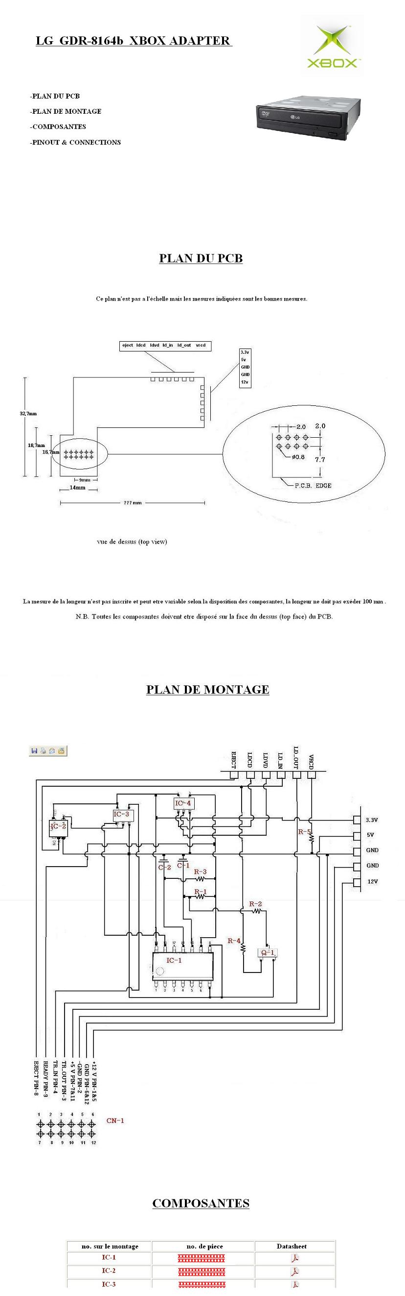

    Witam. Padł mi czytnik w Xboxie. Chciałbym do niego zamontować napęd od PC LG GDR8164B.
    Zalezy mi żeby napęd zachowywał się jak oryginalny - wysuwał się i chował przyciskiem na konsoli, ładował płytę po jej włożeniu, itd.
    W do oryginalnej wtyczki potrzebne są sygnały TRAY IN, TRAY OUT, READY, EJECT.
    Znalazłem na pewnym forum taki schemat
    Montaż LG GDR8164B do XBOX 1
    .jesli dysk jest rozpoznany jako cd na wyjsciu satbilizuje
    LDCD =1 LDVD =0 LDOUT=0 LDIN=0
    .jesli dysk rozpoznaje jako dvd na wyjsciu mamy
    LDCD =0 LDVD =1 LDOUT=0 LDIN=0
    .jesli nie rozpozna dysku,albo zle dziala
    mamy 0
    Jednak nie wiem co z tym zrobic. Ktoś sugerował jedynie użycie bramki, ale nie wiem co i jak, dlatego proszę o pomoc.

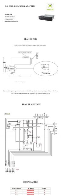

    Znalazlem takze taki schemat, jesli to pomoze:
    Wiem, ze kiedys byl dostepny specjalny adapter Talismoon do tego napedu, niestety tez nie mozna go juz nigdzie kupic.

    Ja montowałem kiedyś ten naped i z tego co pamietam nie lutowałem wszystkich tylko dokupiłem rozgałężnik na nastepny molex (zeby zasilić napęd z dysku)
    i podłączyłem miejsce tray out bezpośrednio z przyciskiem eject.
    A jedyna niegogodnośc takiego używania to to że musze resetować dashoard jesli wkładam płyte gdy juz jest uruchomiony (w xbmx masz od razu taka opcje) i wszystko chula jak trzeba.
    A jeśli wkładam płyte przed uruchomieniem dashboardu to odpala ja od razu

    Nareszcie jakaś odpowiedź :) To już coś, aczkolwiek zależy mi na pełnej funkcjonalności. Czyli ładowaniu płyty od razu po włożeniu, bez resetu dasha czy konsoli :)
