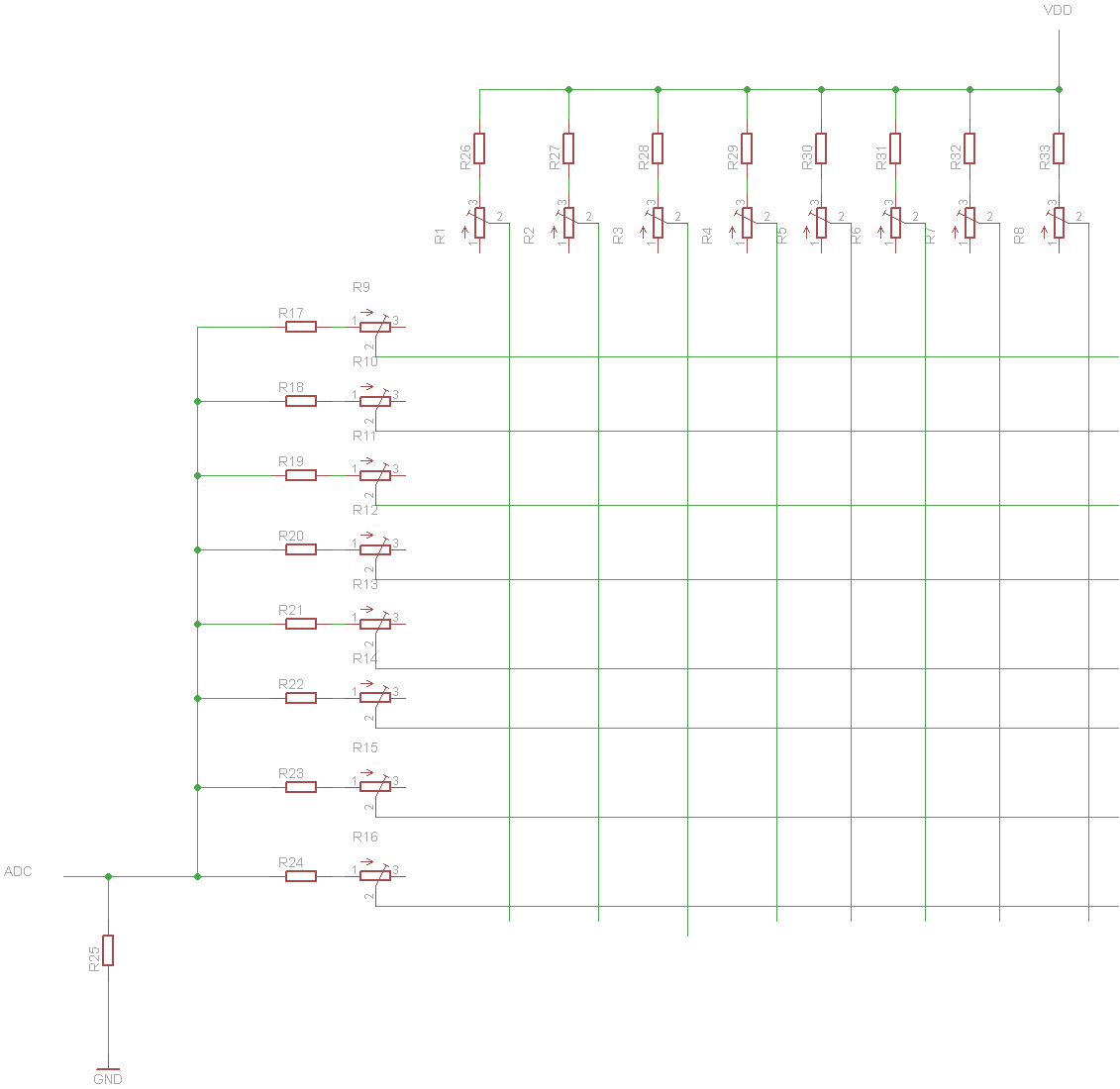

    Prosze o sprawdzenie schematu.
    Chce wykrywac nacisniecia klawiszy klawiatury od C64. Klawiatura jest 8x8, zatem potrebuje 16 pinow na schemacie oznaczonych jako KB_CON1 do KB_CON4. Na KB_CON1 i KB_CON3 bede wystawial jedynki i potem odczytywal piny z KB_CON2 i KB_CON4. CON4 i CON1 sa podpiete do tych samych pinow i wybor aktywnego zlacza klawiatury odbywa sie za pomoca pinow PC0 i PC1. Analogicznie jest z CON2 i CON3 - wybor jest za pomoca PC2 i PC3. Czy moge robic zapis do matrycy klawiatury i odczyt z niej w taki sposob, co np. 10 ms?

    Przy dużej liczbie przycisków mogą się pojawiać błędy, ale pomysł maciasa jest lepszy bo mniej elementów :)
    Można też użyć ekspanderów na i2c - wtedy na 2 pinach możesz mieć przycisków miliony.

    OK, ale schemat od Maciasa dla 64 klawiszy powinien wystarczyc. Chcialbym jeszcze do tej atmegi podlaczyc termometr, wiec bede musial tranzystorami "zdublowac" port przetwornika.

    misiu miętowy - pisałem ogólnie, zgodzę się, że dla 64 będzie ok. Dla 5000 już by nie było :)
    A nic nie musisz dublować, ponieważ przetwornik ma kilka kanałów, Atmega16 ma chyba 6, ale mogę się mylić, co jednak nie ma znaczenia skoro potrzebujesz tylko 2.
    Od biedy mógłbyś zastosować jakiś mux ale nie widzę potrzeby.

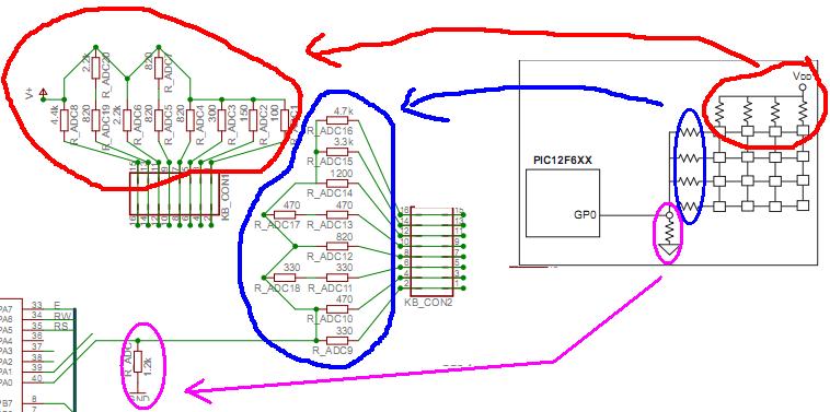

    Uwzgledniajac uwagi "Smoka" i "Pingwina" :) zmodyfikowalem schemat. Prosze o rzut okiem.
    Dziwic moga wartosci rezystorow do odczytu klawiatury. W schemacie sa tylko te, ktore aktualnie mam. Kierowalem sie tez zasada: Lepsze 2 SMDeki niz 1 THTek, wiec niekiedy wystepuja 2 polaczone szeregowo.
    Mniej wiecej w srodku schematu jest LM35, ktory wyglada jak LM317 :D , ale to tylko taka zmyla, bo moj Eagle nie ma LM35

    Poza tym nie bardzo rozumiem co zrobiłeś na schemacie bo w tym linku co podałem jest trochę inaczej ;)
    No jak to inaczej? :)

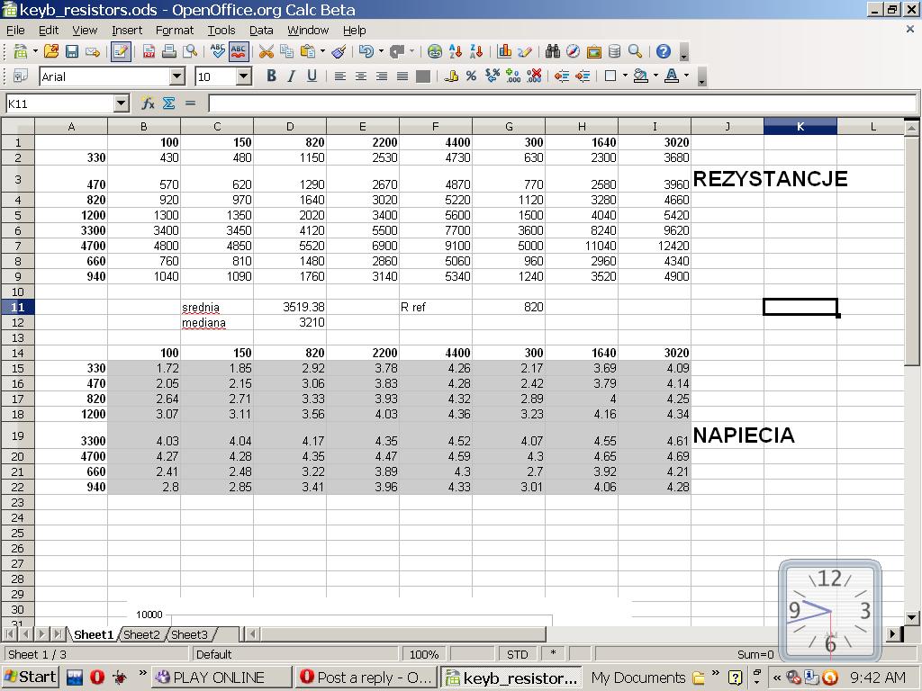

    Przypadkowe wartości rezystancji mogą spowodować lekkie rozjechanie się wyników pomiarów, ale nie chce mi się dzisiaj dokładnie w to wnikać.
    Chyba nie trzeba - zrobilem obliczenia napiec jakie daja nacisniecia klawiszy. Wyniki w zalaczniku
