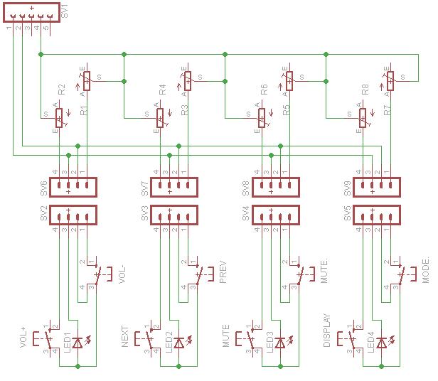

  • #7 15967010
    KStanek
    Witam. Jako że posiadam taki model radia i też chcę do zaadoptować do sterowania z kierownicy.
    Auto - Citroen Evasion.
    Zakupiłem na aukcji przyciski z kierownicy, ale okazało się że jest uszkodzona taśma połączeniowa między przyciskami a płytką z rezystorami. Postanowiłem wykonać własną na elementach THT. Przycisków jest 8 czyli 4 na stronę. Płytka mam zamontowane oryginalne gniazd zdemontowane z uszkodzonego modułu. Wykorzystałem 8 potencjometrów precyzyjnych (Helitrim). W przyciskach sterowania - żaróweczki wymieniłem na diody - mniej prądu a święcą dużo lepiej.
    Sterowanie z kierownicy radiem LG LCS500UR w Laguna II
    Schemat:
    SV1 - Połączenie do taśmy zwijki pod kierownicą.
    R1-R8- Helitrimy
    SV2-SV9 - Połączenie między przyciskami a płytką.
    LED1-LED4 - Diody w przyciskach. 1szt na 2 przyciski.
    Rezystancje dla radia LCS500UR itp. Połączenie 3,5mm jack, kanał lewy i masa:
    0 - 3K - Mode
    4 - 5,1K - Mute
    5,3 - 7,3K - Display
    7,5 - 9,6K - Next
    10K - 14K - Prev
    15K - 17K - Vol +
    20K - 23K - Vol -
    Wykonując taką płytkę można przystosować każdą analogową kierownicę do wszystkich aut i do każdego radia sterowanego analogowo przez podanie rezystancji.
