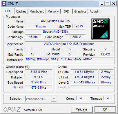

  • #6 10517923
    FarCryTec
    Ale brednie haha
    Masz źle ustawione proporcje tam gdzie masz 434mhz powinno być 864mhz.
    Przestaw w biosie na 800mhz cl9.
    Mam taki sam procesor i ram 1333/2 czyli 667 a ty masz 1600/2 czyli 800mhz
    A ustawione masz 800/2 czyli 400mhz.
    Mam identyczny procesor i po podkręceniu mam 1466/2 czyli 733mhz.
    I najpierw daj FSB na 220 a nie na 217 bo komp nie lubi takich głupkowatych wartości tylko liczby całkowite.
    RAM nie wytrzymuje oc, ot kupiłeś takie moduły. Możesz zmienić dzielnik fsb:dram ratio na mniejszy jak masz tak a opcję w biosie - jak on ma ustawiony najmniejszy mnożnik pamięci co jest najgłupszą rzeczą jaką mógł zrobić.
    Zmniejsz w biosie HT link z 5 na 4 i pójdzie fpsb na 220 i mostek o jedno oczko w dół bo nie wiem ile ty tam masz, za to ram dawaj w górę co to jest 800mhz jak masz ram 1600mh.
    To musi strasznie spowalniać kompa.
    Jak masz 100zł to sprzedaj tego asrocka co masz za 120zł na allegro pójdzie w 1 dzień i za 220zł kup sobie Asrock 770Extreme3.
    Ustawisz sobie 220mhz to ram będzie miał 1760mhz tylko trzeba mu będzie napięcie podbić do 1.6V procesor 3,2Gh i HT i Mostek 2200mhz jak u mnie i to dopiero nie będzie blokowało procesora bo jak masz ram na 800mhz i HT i mostek na 1000mhz to masz połowę mojej przepustowości a jak nie masz kasy żeby dołożyć to zrób tak jak napisałem wyżej, bo nie ma mowy żeby ten twój asrock nie zrobił 220mhz a ram 1433-1760mhz.

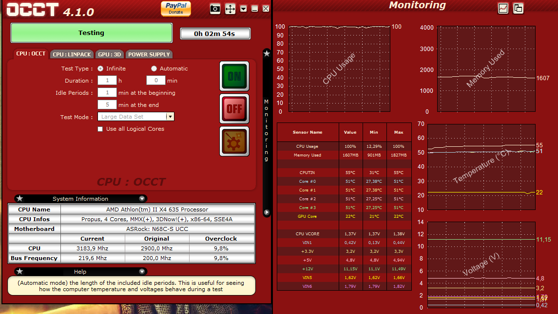

  • #7 10518042
    fiend_
    Zapomniałem, że to ddr3- faktycznie ma strasznie nisko ustawione. Ten ram słabo się podkręca więc nawet 1700 może nie zobaczyć. Najlepiej tak fsb ustawić, żeby było jak najbliżej 1600, no chyba że okaże się iż te moduł to cudowny wyjątek w tej serii.
  • #8 10519089
    FarCryTec
    Ram na 667, fsb na 220 będzie miał 1466/2 733 ale nie jak u mnie cl9 tylko cl8.
  • #10 10571887
    odi100
    ok podkręciłem ale nie wiem czy jest ok dodaje zdjęcia jeżeli coś by było źle ustawione to chciał bym wskazówki pograłem trochę i wydajność w grach wzrosła i jescze jedno te timingi to raczej są złe wie ktos jakie można by było ustawić?
    CPUZ1
    Athlon II x4 635 2,9 OC co zmienić

    OCCT
