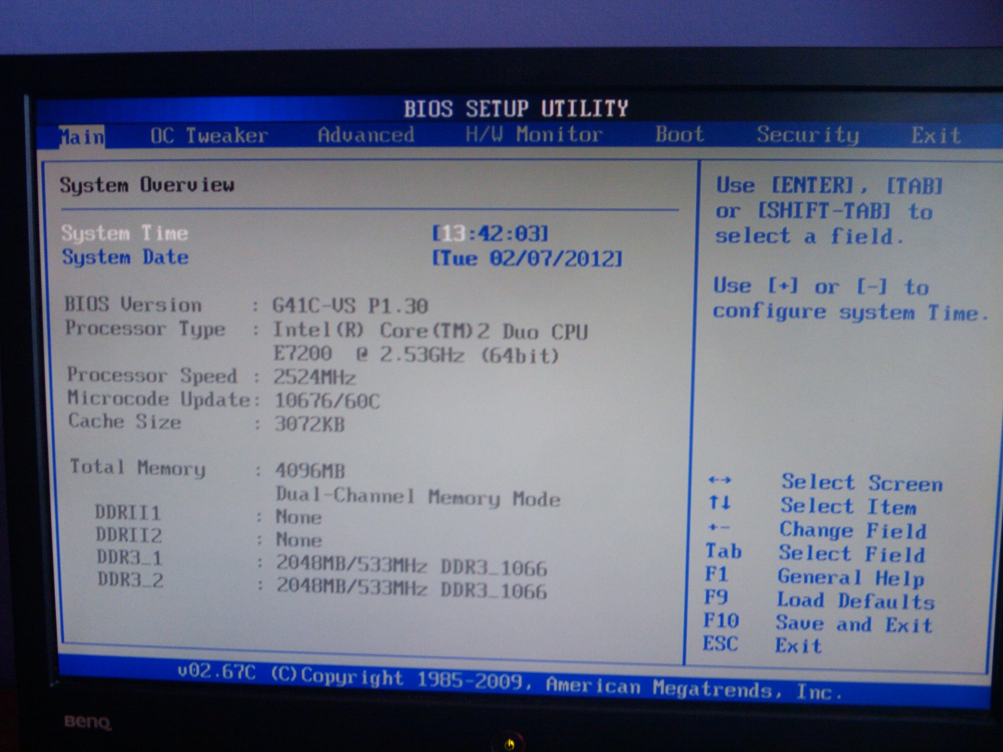

    Witam jak w temacie naszła mnie chęć podkręcania procesora
    Pierwszym testem było podniesienie go do 2,85 i tutaj wszystko się zaczeło
    CPU Frequency miałem na 288
    DRAM V. 1,71 tutaj było podnoszone do 1.92 bodajże
    NB voltage 1.23
    VTT2.0
    System działa normalnie lecz po wrzuceniu do testu ORTHOS wyskakują błędy :/
    Type: Blend - stress CPU and RAM Min: 8 Max: 4096 InPlace: No Mem: 3839 Time: 15
    CPU: 2813MHz FSB: 267MHz [267MHz x 10.5 est.]
    2012-02-07 08:45
    Launching 2 threads...
    2:Using CPU #1
    1:Using CPU #0
    2:Beginning a continuous self-test to check your computer.
    2:Press Stop to end this test.
    1:Beginning a continuous self-test to check your computer.
    1:Press Stop to end this test.
    2:Test 1, 4000 Lucas-Lehmer iterations of M19922945 using 1024K FFT length.
    1:Test 1, 4000 Lucas-Lehmer iterations of M19922945 using 1024K FFT length.
    2:FATAL ERROR: Rounding was 0.5, expected less than 0.4
    2:Hardware failure detected, consult stress.txt file.
    2:Torture Test ran 0 minutes 55 seconds - 1 errors, 0 warnings.
    chciałbym podnieść go przynajmniej do 2,85
    Mój komputer .
    E7200 2,53 Dual core
    Windows 7 x 64
    Płyta główna Asrock G41C-VS
    Bios P. 1.30
    4gb ram ddr3 1333
    grafika gtx 285
    zasilacz CoolerMaster 600 watt
    Poniżej zamieszczam zdjęcia z biosu

    Ta płyta nie nadaje się do podkręcania. Może z 300-400Mhz osiągniesz.
    Spróbuj ustawić pamięci na 400MHz i kręcić dalej. Napięcie na Ram 1.92 zbędne.

    czyli napięcia zostawić bez podkręcania ? ddr zmienić taktowanie czy tam częstotliwość na 400 mhz i wtedy zastosować kręcenie na CPU Frequency?

    z tego co wiem nie da się podkręcic mojego procesora zbytnio bo nie mogę ustawić nigdzie napięcia na cpu :/

    Mozna podkrecac bez zmiany napiecia, podkrecisz mniej ale bezpieczniej

    no tak a nie powinnem mieć przynajmniej jak podniosę z 266 na 286 na procku standard 1,1.. a tak to mam 1,064 i skacze do 1,072
