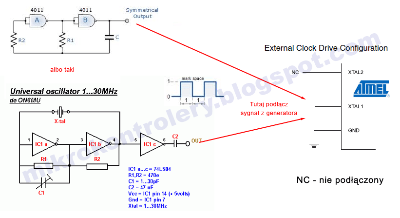

    Próbowałem zrobić to wg schematu z generatora zewnętrznego(z linku kolegi michalko12), ale nie jestem pewien czy dobrze to zrobiłem, dlatego mam kilka pytań co do samego schematu (Schemat) Wg. schematu Vcc = IC1 = 5 V i jest to na nóżce 14, natomiast GND na 7. Moje pytanie brzmi: Czy tutaj chodzi o atmege8 czy może jakaś inną? Bo na atmedze8 na 7 nóżce jest VCC, a nie masa. Vcc to zasilanie GND to masa, ale samo oznaczenie IC1 mnie myli (w atmedze właśnie na 14 jest ICP1) i teraz nie mam pewności co do podłączenia tego.
    Dzisiaj próbowałem podłączyć to wg schematu, ale mam tyle nie jasności że troszkę się boje.
    Nie do końca wiem jaka powinna być częstotliwość oraz amplituda sygnału prostokątnego.
    Czy częstotliwość 1,5 MHz z generatora będzie wystarczająca ? oraz czy amplituta np. 1 V będzie ok(czy np. powinno być logiczne 1 czyli okolo 5V)?
    Mam też pytanie czy powinienem podłączyć programator do tego, czy "automatycznie" po podłączeniu tylko zasilania i XTAL1 atmega zostanie "zresetowana" czy potrzeba to przestawiać w programie?
    Podsumowując:
    1. Czy na schemacie którym podałem jest opis atmegi czy to tylko przykładowe podłączenie uC i w moim przypadku nóżka 14 nie ma znaczenia?
    2.Jaka ma być częstotliwość oraz amplituda sygnału prostokątnego?
    3. Czy podłączenie tylko Vcc (nóżka 7) GND (nóżki 8 oraz 22) oraz XTAL1 (nóżka 9) będzie wystarczające do ustawienia fabrycznych fusebitów?
    Mam tylko dostęp do generatora DF1641A który ma zakres do 2 MHz (znajomy taki posiada).
    A co do układu fusebit doctor - niestety na razie nie wchodzi on w grę, dlatego właśnie próbuje zewnętrzny generator podłączyć.
    Z góry dzięki za pomoc i przepraszam za moją niewiedzę ale jestem jak już pisałem początkujący w te klocki:) Pozdrawiam
    Tutaj chodzi o IC1 ze schematu.
    Zasilanie nóżek ATmega8 zobacz w jego datasheet.
    Musisz podłączyc wszystkie zasilania Vcc i wszystkie masy.
    Amplituda zewn. clock min. 4Vpp częst. wystarczy 1...2MHz.
    N.
