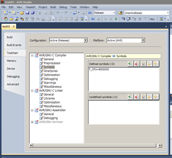

    Zacząłem myszkować gdzie każde ze środowisk trzyma parametry kompilacji no i porównałem te pliki. Problem jest nader prozaiczny.
    W make tworzonym pod WinAVR muszę wpisać taktowanie. W AVRStudio4 też jest odpowiednie pole we właściwościach projektu co daje odpowiedni wpis w pliku konfiguracyjnym. W AVRStudio5 tego nie znalazłem więc wpisałem w main.c dyrektywę
    #ifndef F_CPU
    #define F_CPU 8000000
    #endif
    #include<delay.h>
    Ale to za mało. Pomogło dopiero dopisanie we wszystkich plikach *.c z włączonym plikiem nagłówkowym delay.h definicji F_CPU. Teraz wsad z AS5 działa jak należy. No ale jak tu przerabiać obce pliki *.c? Pliki nagłówkowe *.h jak najbardziej ale *.c?
    Problem sprowadza się do pytania jak zdefiniować globalnie taktowanie żeby w każdym pliku ta deklaracja była widoczna a nie podawana explicite. Jak by przyszło zmienić taktowanie procka to zaglądać do wszystkich plików *.c?

    Pewnie - bo w AVRS5 jak widzisz nie ma takiego miejsca jak w AVRS4 czy w Eclipse czy w CodeBlocks na podanie częstotliwości taktowania w opcjach projektu. Dlatego dzięsiątki początkujących walczy z tym #define itp .... i właśnie co jest później problemem ? ..... to zaglądanie do wszystkich plików *.c ....
    Dlatego można to zrobić tak jak należy w AVRS5 ale nie każdemu chce się szukać i pozostaje przy tym #define F_CPU, tymczasem można wejść w ustawienia AVR GCC oczywiście w AVRS5, i dokonać wpisania parametru do makefile ale w taki sposób -DF_CPU xxxxx , i wtedy będzie to działać tak jak w AVRS4 albo w Eclipse..... Tyle, że jeszcze na inne przykre niespodzianki znajdziesz w AVRS5. Dlatego pisałem o Eclipse - co więcej .... szerzej opisałem to na swoim blogu i dlatego podałem ci tam link. Więc nie ma to nic wspólnego z rozwiązywaniem tematu polegającym na tym, że jak pisałeś:

    W żadnych sposobach tylko jeden najczęstszy błąd jeśli chodzi o korzystanie z C w AVRS5 to właśnie to że zabrali z opcji projektu pole do ustawienia częstotliwości taktowania.

    Dyskusja widzę poszła nie tam gdzie trzeba. Rozwiązanie które załatwia problem z tematu na obrazku poniżej.
    [AVR Studio 4 vs 5] Różnice w odliczaniu czasów
    W zasadzie powinno to zakończyć temat.
    Dziękuję wszystkim za inspirację.
