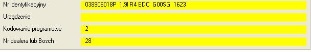

Gdzie znaleźć oryginalny wsad do Passata 1.9L R4 EDC 00SG 1623?
laurenwolf 07 Lut 2012 22:36 3556 5
  • #1 10511786
    laurenwolf
    Witam potrzebuję oryginalnego wsadu do 1,9l R4 EDC 00SG 1623 :idea:
    #2 10512005
    spanky
    daj numer sterownika
  • #3 10512311
    yarecky3
    numer sterownika i numer hw 0281010xxx

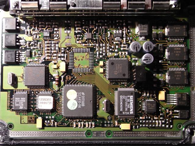

    #5 10514879
    yarecky3
    Tam masz dwie kości otp. Musisz użyć nowych flash am29f010 żeby to ruszyć.
    W załączniku masz dwa pliki lll i hhh. Rozmieszczenie masz na fotce.
    W razie pytań pisz.
    https://obrazki.elektroda.pl/5175903700_1328721118.jpg
    I jeszcze te pliki bo nie weszły w pierwszym poście.
    Masz to podzielone na dwa pliki.
    pozdro
  • #6 10514984
    laurenwolf
    Dziękuję za pomoc spanky i yarecky3, mam nowe programowalne kostki z resztą sobie poradzę :)
