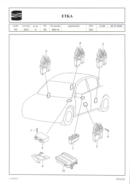

    Witam mam problem z rozkodowujacym sie pilotem w seacie toledo 99r po udanym zaprogramowaniu pilot działał tydzien po ponownym zaprogramowaniu znowu pare dni i problem powraca ,ponadto pilot miał słaby zasieg ,baterie wymieniłem na nowe prosze o podpowiedz co ztym fantem zrobic dziekuje

    Jak nadajnik dobry to trzeba zacząć szukac przy odbiorniku - czyli module komfortu.

    nadajnik przelutowałem wiec chyba ok ,gdzie znajde moduł komfortu wtym aucie?
  • #4 10516665
    CameR
    Moduł komfortu znajduje się po lewej stronie kierownicy, pod deską rozdzielczą-[6] .

    Witam po wymianie modułu komfortu na nowy wszystko ok
