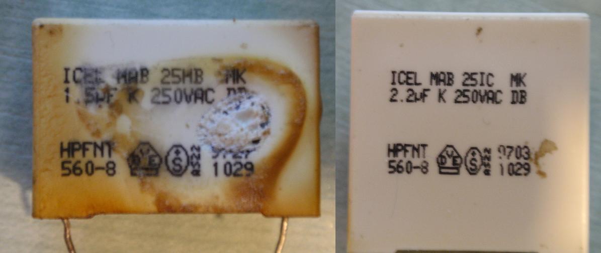

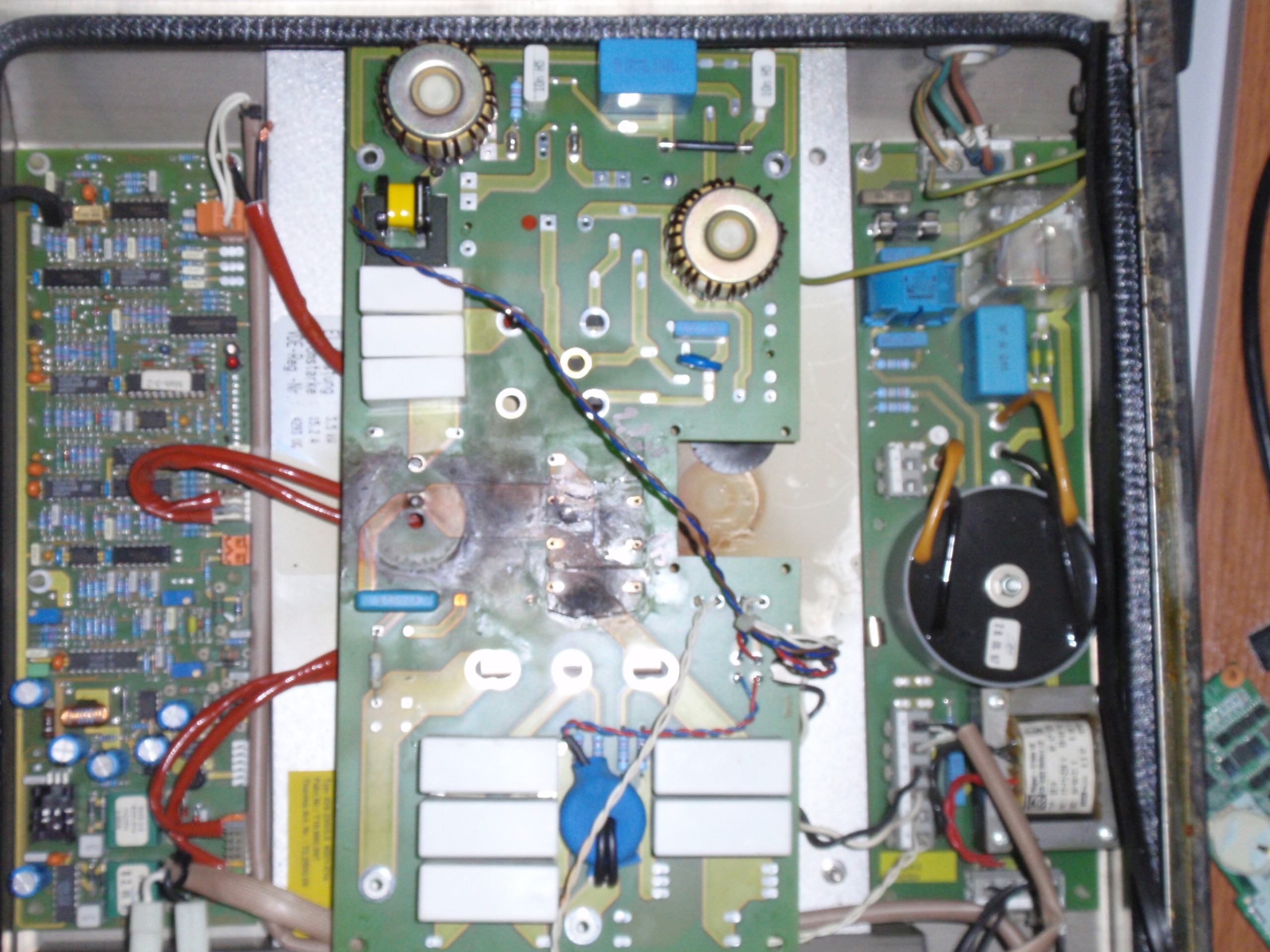

    Mam problem z w/w płytą indukcyjną, objawiał się brakiem grzania przy ustawieniu mocy powyżej 5 (wyskalowana 0-10). Po zdemontowaniu obudowy uraczył mnie niezbyt ładny widok.
    Indukcja Thomann Elektronik IGS230/3.5 - kondensatory
    Wylutowałem 4 uszkodzone kondensatory 1. 2,2uF 250VAC 2. 1,5uF 250VAC
    Proszę o pomoc w dobraniu zamienników. Zastanawiam się nad MKP4-2.2U/630 i MKP10-1.5U/400 z tme, lecz nie jestem pewny czy będą odpowiednie.

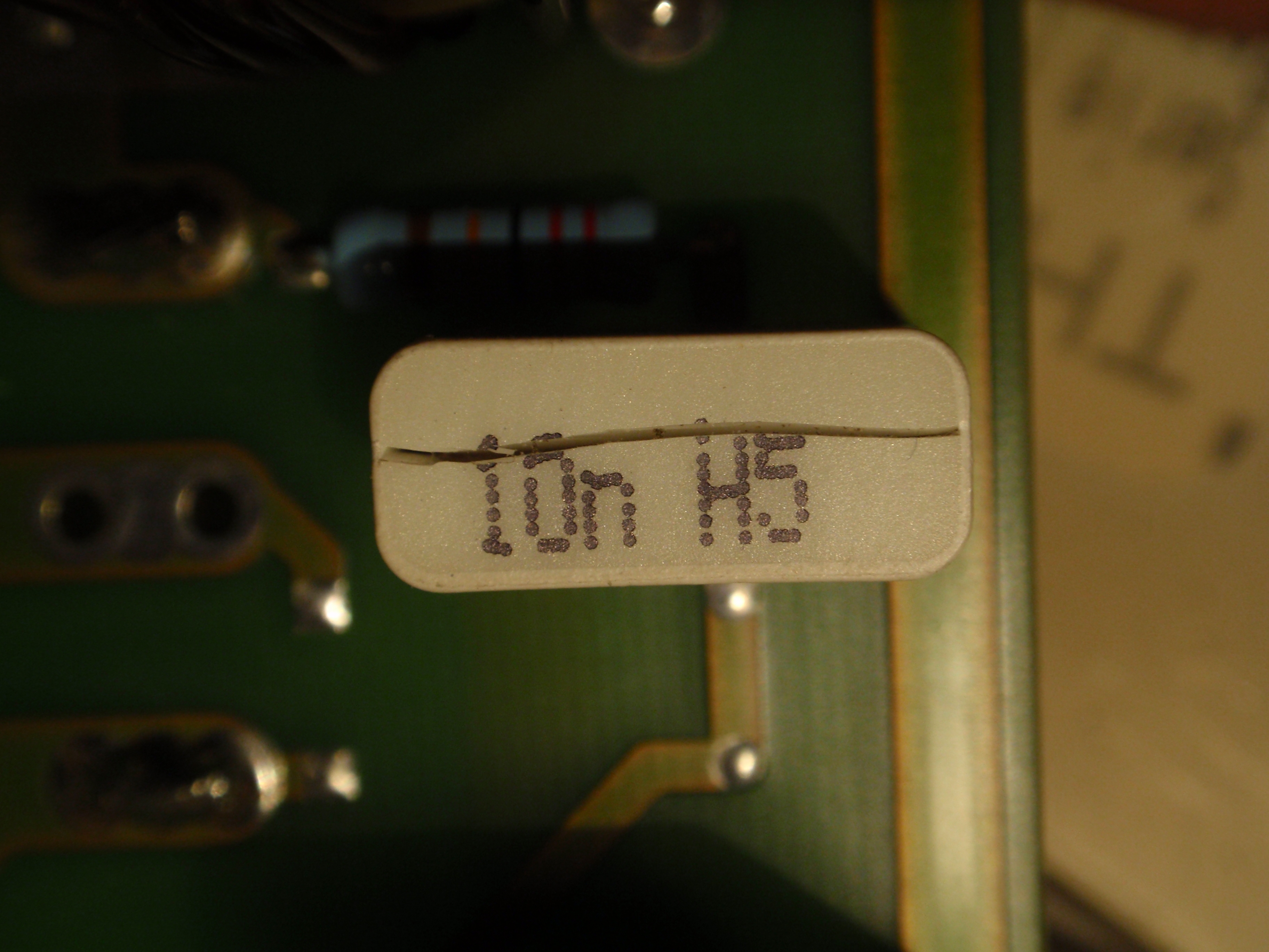

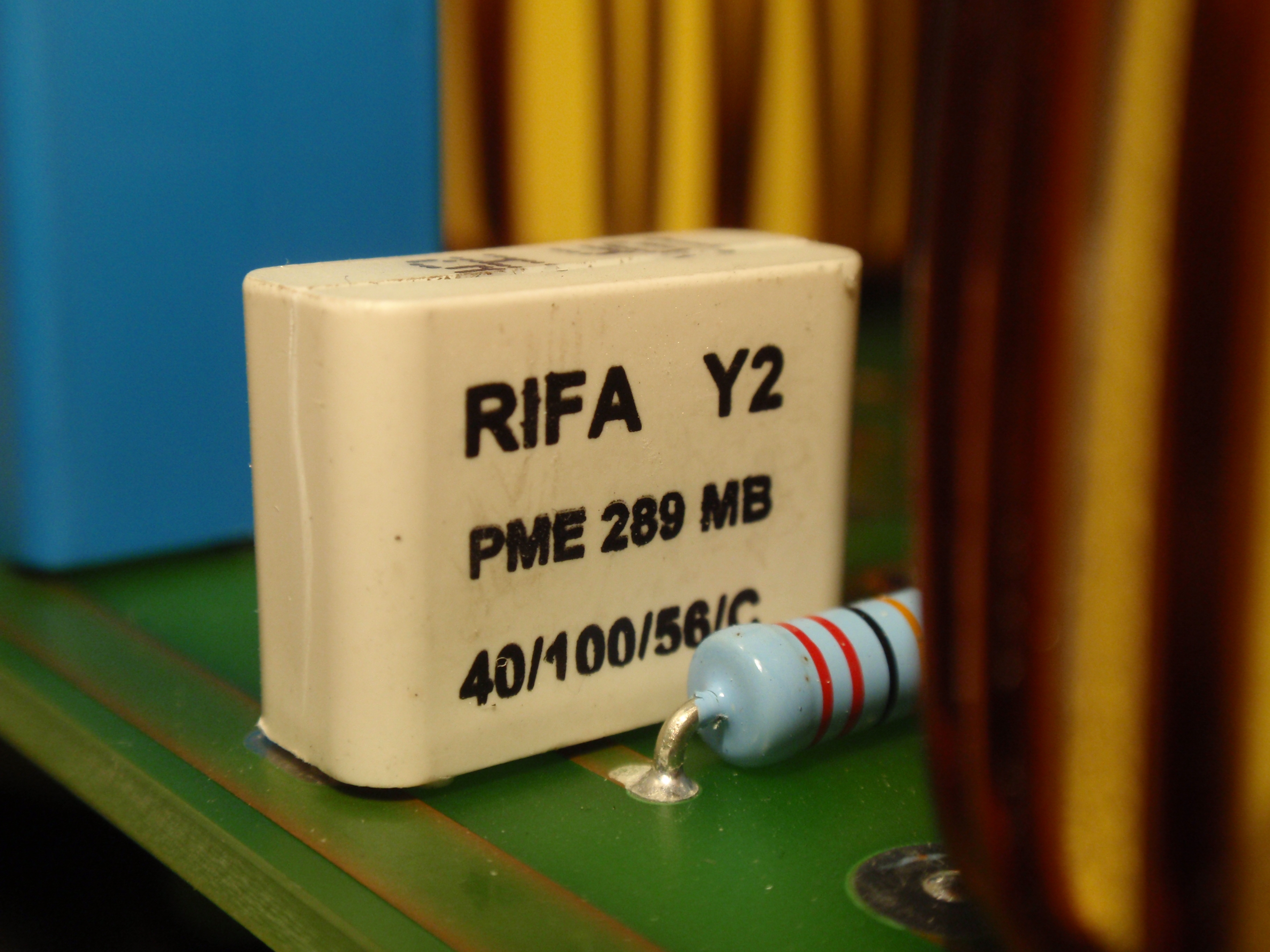

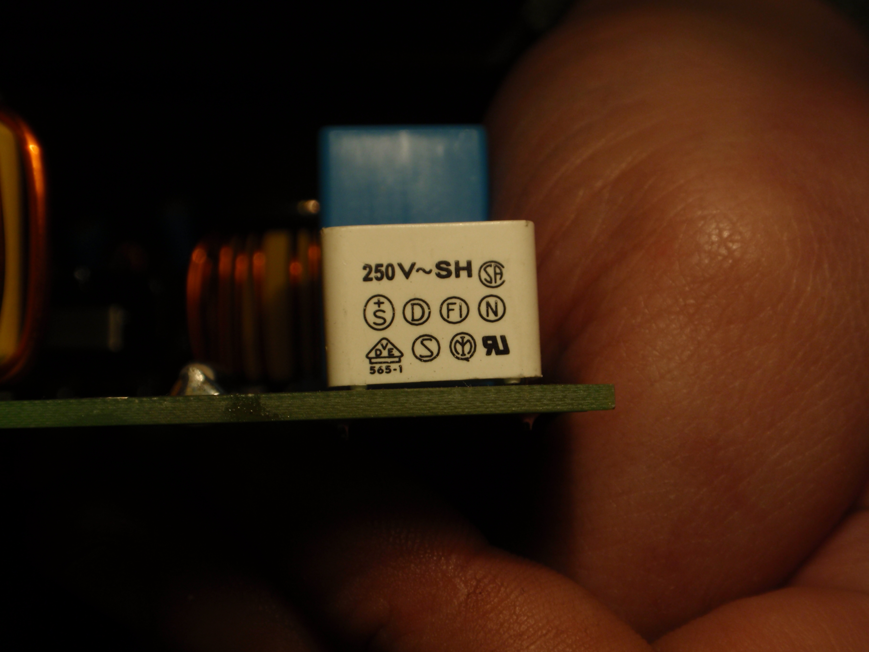

    Pęknięty mam element o takim oznaczeniu "RIFA Y2 PME 289 MB 40/100/56c"
    Szukam go lub zamiennika od wczoraj, bez rezultatu. Proszę o pomoc i odpowiedz na pytanie " Co mogę wstawić w to miejsce i gdzie można to zakupić?"
    Indukcja Thomann Elektronik IGS230/3.5 - kondensatory Indukcja Thomann Elektronik IGS230/3.5 - kondensatory Indukcja Thomann Elektronik IGS230/3.5 - kondensatory
    Dziękuje i Pozdrawiam
