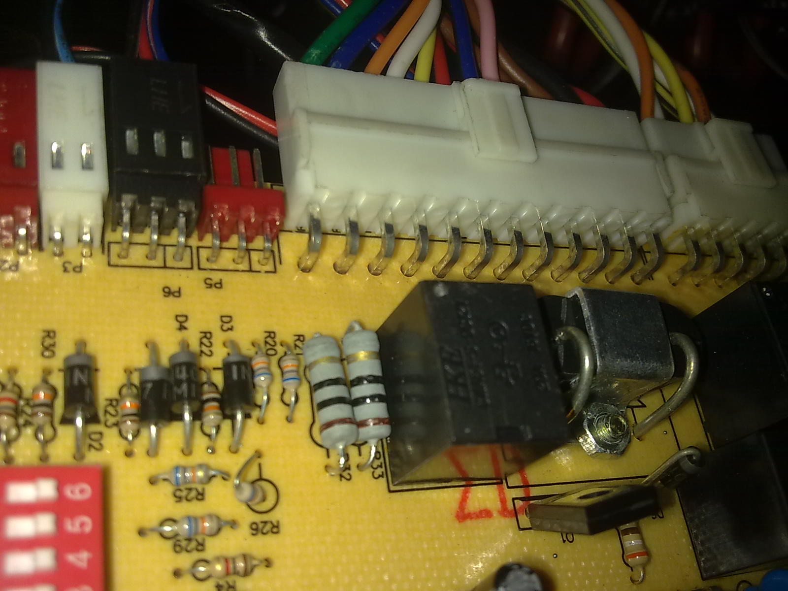

    Witam wszystkich, problem polega na tym, iż obecnie mam odłączony pewien moduł(sądzę że od alarmu). Dochodzą do niego 3 małe wtyczki(biała, czarna,czerwona) oraz jedna duża zasilająca. Kiedy go podłącze załączają się światła awaryjne, i wyje syrena, centralny, jak i alarm wogóle nie reagują na pilota. W tym całym module(podczas mrygania awaryjnych) coś pstryka, i mocno się nagrzewa. W pewnym momencie chwila przerwy i znowu mryga. Po podłączeniu modułu zostaje odcięty zapłon w samochodzie. Co koledzy o tym sądzicie? NIe mam możliwości zamknięcia samochodu na kluczyk, ponieważ nie posiadam zamków(są zaślepione). Bardzo proszę, o pomoc, pozdrawiam.

    Jutro zapodam foto, tak raczej dokładany. W głębi widać pewną zaizolowaną wiązkę kabli w której siedzi parę bezpieczników. całość jest zaizolowana. Na alarmie mi nie zależy, bardziej boli mnie centralny;/ Jak mogę się dowiedzieć, co to za alarm? Papierów żadnych nie posiadam, na module nie jest nic napisane...
  • #4 10521139
    Błażej

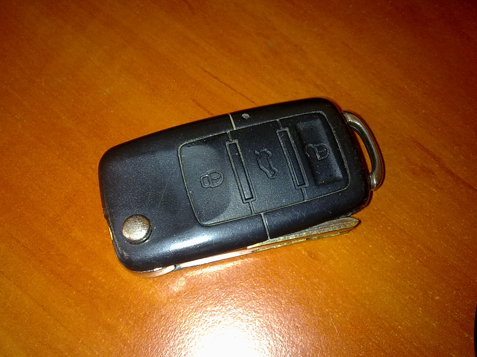

    Zdjęcie centralki. Zdjęcie wnętrza centralki. Zdjęcie pilota, jeśli nie jest oryginalny. Zdjęcie złącz z widocznymi przewodami.

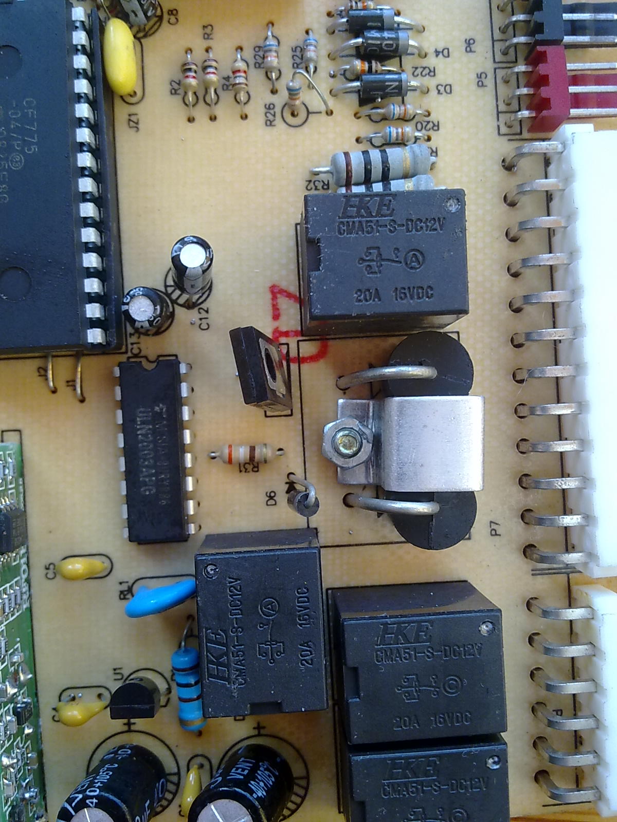

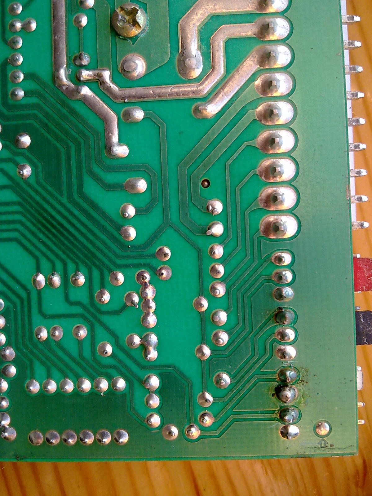

    Na zdjęciu nr 1, nad skrzyneczką z bezpiecznikami jest czarne pudełeczko w którym cały czas świeci dioda. Raczej jest to dokładany element...
    Kabelków nie podłączyłem, ponieważ były strasznie zmarznięte, i bałem się, że co chrupnie, ale po zdkęciach można dojść co do czego:)

    Spróbuj podłączyć alarm ale bez tej małej czarnej wtyczki. Ona łączy ten czujnik ze świecącą diodą z alarmem? Jeśli nie, to odłącz też to pudełko. Czy do alarmu jest dołączony jakiś zewnętrzny przekaźnik?
    Słabo widać przewody w tej dużej białe wtyczce. Mniejsza biała wtyczka, to centralny.

    A więc tak:
    Żadnego przekaźnika nie znalazlem. Znalazłem białą wtyczkę(prawa na zdięciu z podłączonym modułem). Pojej podłączeniu nic się nie zmienia. Najmniejsza biała odpowiada za diode, która cały czas świeci po jej podłączeniu(zwróciłem na nią uwagę po Twojej sugestii). Pierwszą wtyczkę jaką podłączylem była biała najszersza. Odrazu po jej podłączeniu mrygają awaryjne, pilot nie reaguje. A może te 6 przełączników trzeba jakoś przestawić?
    Aha, jeszcze w tej zaizolowanej wiązce, która znajduje się za bezpiecznikami jest ok 4-5 bezpieczników. Z tej wiązki wychodzą kable do modułu. Wiązka, jest słabo widoczna na jednym z powyższych zdjęć.
