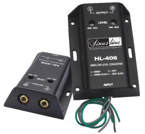

    Druga kwestia jest z kolei polaczenie tych urzadzeń miedzy sobą i głośnikami. Do zestawu dołączony był kabelek tego rodzaju
    Jak podłączyć DVD MP412U i ekran TFT LCD w samochodzie?
    wydaje mi sie iz zeby wyświetlany był obraz na ekranie musze polaczyc urzadzenia zółtym kablem poprzez wyjscia Video- out. Do do dźwięku to przy pomocy kabli białego i czerwonego połączyć wyjscia Right audio out i left audio out wychodzące od DVD z jakiegoś rodzaju adapterem (sygnał z głosników na RCA), który pozniej podłączyłbym z kabelkami głosników przy kostce w aucie. (os na kształt tego znalezionego na allegro)
    Nie wiem czy mój pomysł ma w ogóle jakieś prawo bytu więc prosiłbym o jakąkolwiek pomoc. Wiem, że najprosciej byłoby to dać w łapki jakiejś profesjonalnej firmy no ale niestety nie stać mnie na taka przyjemność. Z góry dziekuję za pomoc i pozdrawiam :)

    Ten ekran zapewne posiada swoje głośniczki wbudowane w obudowę ekranu. Moc nie jest powalająca dlatego wzmacniacz dodatkowy jest wskazany.

    no jest tak jak kolega mówi, ekranik ma wbudowany głośniczek ale raczej nikogo by taka jakość nie zadowoliła. A co do wzmacniacza, to myśl o kolejnym urządzeniu przyprawia mnie o ból głowy. Chciałbym to podłączyć w miarę najprostszy sposób z pominięciem wzmacniacza no chyba ze to nie możliwe to będę musiał zweryfikować moje plany:(

    Bez wzmacniacza nie posłuchasz głośniej i w lepszej jakości. Zasilania możesz podłączyć równolegle

    Na prawdę nie da sie zastosować jakiegoś konwertera/ adaptera żeby połączyć to DVD do głośników samochodowych?? Jeżeli wzmacniacz to ostateczność to coś czuje, że raczej tanio nie da się tego wszystkiego podłączyć a szkoda bo prawdę mówiąc nie zależy mi na jakiejś wybitnej jakości dźwięku byleby tylko leciała z tylnych głośników...

    I tak kolega zakończy tą sprawę wzmacniaczem większym czy mniejszym, jednostka musi być. Chyba że kolega posiada radyjko z możliwością podłączenia zewnętrznego źródła sygnału ale zawsze to dodatkowy "manel" i zajmuje miejsce.
