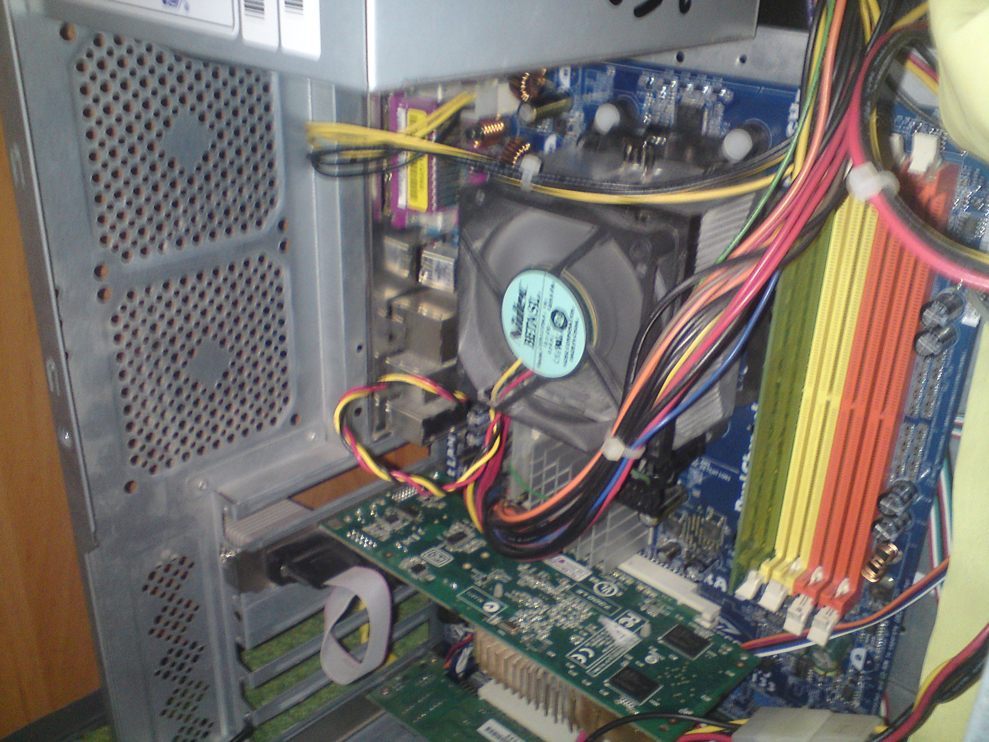

    To nie jest jakiś problem, lecz zagadnienie dla mnie.
    1. Otóż mam procka AMD Athlon 4000+ 2.00 GhZ. W BIOS'ie ustawiam AM2 Boost na "enable" i taktowanie się zwiększa do 2.16 GhZ.
    2. Zacząłem go podkręcać, Ustawiłem "AM2 Boost" na "disable", Częstotliwość na 240 Mhz(Stopniowo), Pamięć przyblokowałem na DDRII533. Wyłączyłem "Spread Spectrum". Zauważyłem, że gdy włączę opcję "AMD Cool & Quiet" to komputer nie ma zamiaru się zabootować z Overclockingiem.
    TERAZ DO SEDNA :
    -Poproszę odpowiedzi na obydwa podpunkty.
    Temperatury aktualnie podczas obciążenia wahają się pomiędzy 43-50.Jak nic nie robię to jest 38-40, podczas korzystania z Mozilli Firefox temperatura wynosi 42-43 :(
    Jaka jest taka Dobra, najwyższa możliwa temperatura? Boję się że jak będę kręcił dalej, to temperatura sięgnie 55-60, co dla mnie jest niebiezpieczne :?:

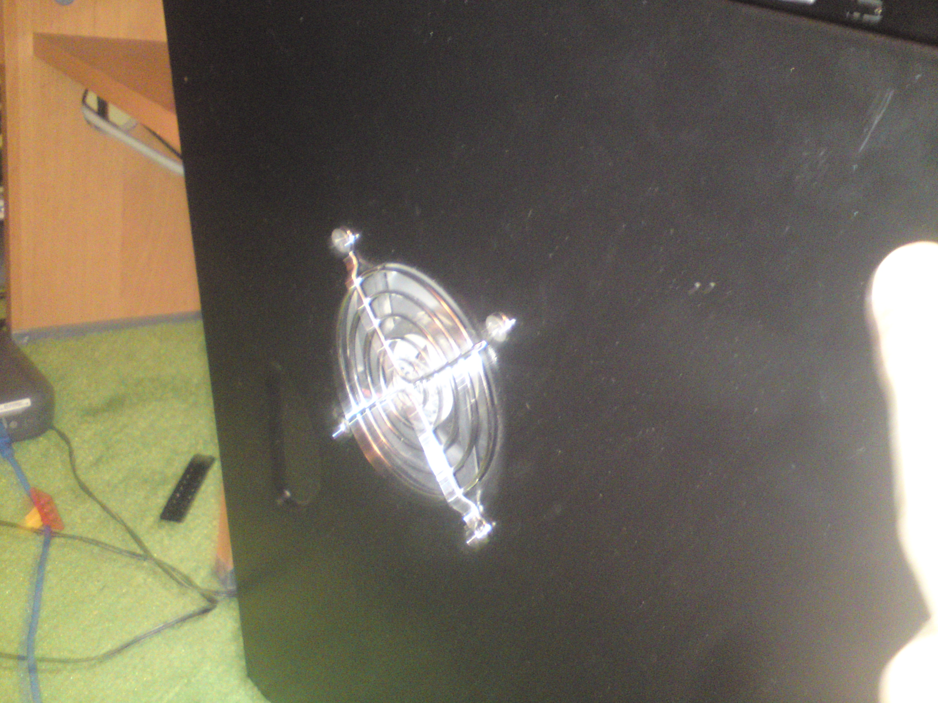

    ZAMIESZCZAM SCREENY CHŁODZENIA :
    Czy mogę dalej podkręcać mój procesor?
    To na procesorze, mam jeszcze BARDZO duży i szybki wiatrak w obudowie:
    Co prawda zdjęcie beznadziejne , ale zawsze coś :D
    P.S Wiatrak w obudowie ma 12V.( Tak jest napisane na zasilaczu od wiatraka)
  • #2 10521990
    adamblonsky
    Ja mam 3000+ taktowanie oryginalne 1,8mhz i pracuje w temp 50-60, jak przekroczy 68 to się włączają ful obroty na wiatraku i go schładza, a to wszystko bez podkręcania tak że w Twoim przypadku to nie widzę problemu.

    Qujav
    Do 70*C jest bezpiecznie. Więc masz jeszcze spory zapas. Do sprawdzania temperatur w stresie użyj programu OCCT.

  • #6 10522238
    Alchemik2600
    Sorki ja mam Gigabyte.
    Mostki południowe chyba z natury są gorące dlatego mają radiatory.

  • #8 10523033
    entermen
    Poziom 32  
    @UnReal2011
    Nikt ci nie da gwarancji, że dwa identyczne procesory podkręca się do tych samych wartości. To wynika z procesu produkcji. Taką granicę można znaleźć zwiększając parametry jego pracy w małych kroczkach i testowanie.
    Jeśli chcesz się bawić w podkręcanie to najpierw wyczyść kurz z radiatora oraz wentylatora.
    Z grafiką podobnie. Warto zajrzeć do zasilacza i sprawdzić stan kondensatorów i usunąć kurz np. sprężonym powietrzem.
    Z reszty obudowy też. Wentylator będzie pracował ciszej, a i temperatura ci spadnie.
    Na procesor załóż dobrą pastę termoprzewodzącą, wcześniej usuń starą.
    Jaki kolega posiada zasilacz?

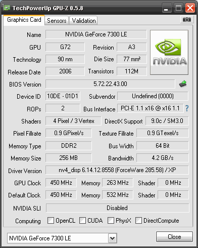

  • #15 10524813
    UnReal2011
    Ok, właśnie jestem przy 2.60 GhZ, testuję orthosem.
    Słyszałem że podkręcanie geforce 7300 le praktycznie nic nie daje, choć spróbuje.
    Zastanawiam się nad : http://allegro.pl/radeon-hd-3800-i2100480737.html
    POMOCY
    Jest problem...
    Jestem w GPU-Z, patrze a taktowanie pamięci jest DUŻO niższe niż standardowo ...
    zamieszczam screena
    O CO CHODZI?? powinno być 500~ a jest 200~
  • #16 10524829
    Kasek21
    Przecież jest 532Mhz więc jaki widzisz problem?
    Tej karcie żadne OC nie pomoże.
    Ten Radeon jest OK - ale do niej czeka Cię wymiana zasilacza.
  • #17 10524850
    UnReal2011
    Taki, że jest default 532, a 1 pole wyżej to chyba są aktualne prędkości?
