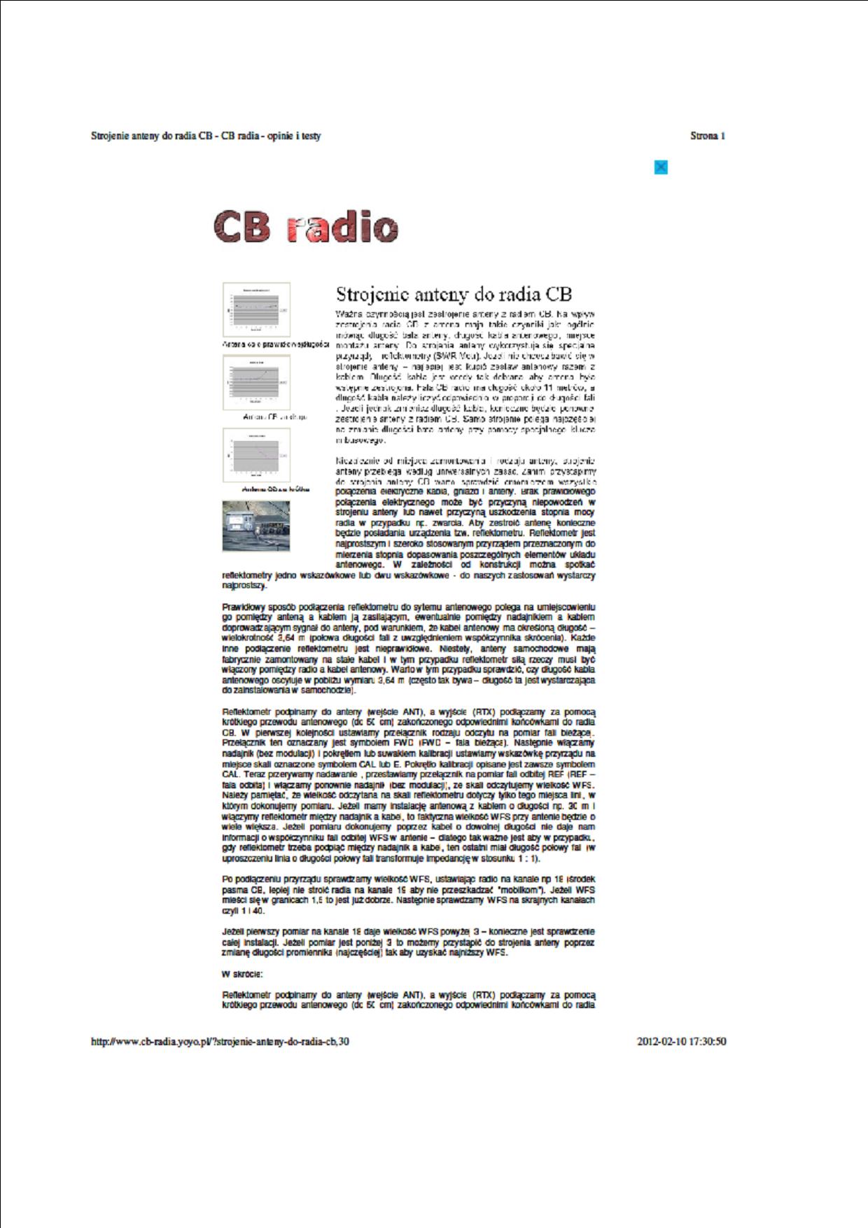

    Więc rozwijam. Radyjko miałem jakieś 10 lat temu-stacjonarne. Poziom sygnału nadawanego jest uzależniony od długości przewodu i nie chodzi tu o długość w sensie
    5m jest lepsze od 10 , tylko o to że najlepsza dla radyjek jest określona minimalna długość przewodu (nie pamiętam dokładnie -chyba 2.7m ) lub jej wielokrotność. Jest to związane z długością fali radiowej. Ustawienie SWR miernikiem SWR polega właśnie na dopasowaniu długości przewodu żeby współczynnik był jak najlepszy -wtedy sygnał jest emitowany z pełną mocą przez antenę a nie tłumiony w przewodzie co przekłada się na zasięg i jakość nadawanego sygnału.
    Zamieszczam artykuł o strojeniu radia i fali stojącej. Jedyna różnica jest taka że jak ktoś ma antenę samochodową to nie da się jej skrócić więc skraca się przewód-efekt jest ten sam.
    https://obrazki.elektroda.pl/5334252800_1328865290.jpg
    Do moderatora: nie rozumiem zarzutów postawionych mi post wyżej.
    Czy kolega rozumie to co napisał? Jeśli długość przewodu ma tak kolosalne znaczenie, to co będzie jak z obwodu strojonego wyjmiemy miernik, z kabelkiem łączącym radio z miernikiem? Dalej będzie ok? Herezje!!

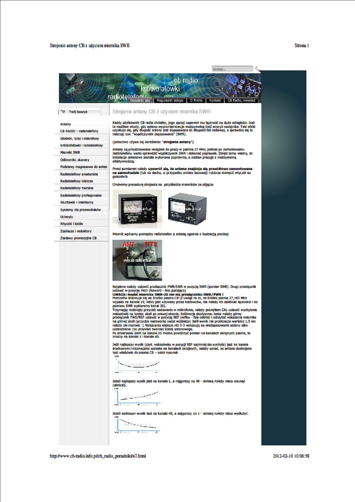

    Jeżeli umiesz a myślę, że umiesz posługiwać się reflektometrem to od razu będziesz wiedział czy radio oddaję pełną moc czy antena jest sprawna? czy nie.
    Pomiary zrób na 1-20-40- kanale,jeżeli np: na 20-tym masz 1,7 a na 1-ym 1,3 to znaczy że antena jest za długa. Natomiast jeżeli jest odwrotnie to albo jest za krótka lub jest uszkodzona. Rozebrać zobaczyć naprawić lub kupić nową, a przede wszystkim zabezpieczyć bat przed wpływającą wodą. co jest najczęstszą przyczyną uszkodzenia anteny.

    Szanowny Panie moderatorze. Nie są to żadne herezje-wystarczy trochę poczytać.DługośĆ przewodu ma znaczenie przy strojeniu radia i jest to fakt. Szanuję Pańską wiedzę aczkolwiek miałem radio z 15 lat i wiem jak się stroi żeby dobrze działało. Wpinanie miernika nie ma tu zasadniczego znaczenia. Żeby nie być gołosłownym zamieszczam link do artykułu że nie tylko ja tak uważam.
    Alan 100 plus - jak poprawić zasięg nadawania i zredukować szumy?
    I proszę nie ubliżać mojej wiedzy bez powody bo nikt nie jest OMNIBUSEM
    Podaję bezpośredni link do strony bo tu nic nie widać.
    http://www.cb-radia.yoyo.pl/?strojenie-anteny-do-radia-cb,30
    Z resztą temat poruszany był już na forum bo szukałem a stron o tym jest xxx.
    Zamieszczam wycinek z jesze jednej:
    Potrzebujemy do tego reflektometru (tzw. SWR) i sztucznego obciążenia (przykłady wykonania w dziale KONSTRUKCJE).
    Rozpoczynamy od zestrojenia linii przesyłowej, czyli przewodu. Do
    jednego końca kabla podłączamy sztuczne obciążenie a z drugiej
    reflektometr i radio. Strojenie przeprowadzamy na środku pasma.
    Wstępnie docinamy kabel do długości odpowiadającej nieparzystej
    ilości ćwiartek fali razy współczynnik skrócenia (0,66 dla kabli z izolacją polistyrenową: przykład: 3 razy 2,75[ćwiartka fali: 11m : 4 = 2,75] razy 0,66=5,445m) i dodajemy 30 centymetrów na docinanie. Ucinamy po 3 cm i po każdorazowym ucięciu kontrolujemy zestrojenie. W praktyce SWR kabla nie powinien przekraczać 1,05. W miarę możliwości zastosujmy gruby kabel gdyż ma on zazwyczaj dużo mniejsze tłumienie niż kable cienkie. Poza tym jest on najczęściej podwójnie ekranowany, co wpływa korzystnie na ilość emitowanych zakłóceń.

    Totalna bzdura. Przy strojeniu radia długość przewodu antenowego nie ma żadnego znaczenia. Do strojenia radia używa się generatora, analizatora widma, miernika głębokości modulacji, oscyloskopu i innych urządzeń.
    W tym temacie nie rozmawiamy o strojeniu radia więc nie będę Ci dalej tłumaczył jaki i czym się to robi.
    fiacik1 napisał:
    ... Potrzebujemy do tego reflektometru (tzw. SWR) i sztucznego obciążenia (przykłady wykonania w dziale KONSTRUKCJE).
    ilości ćwiartek fali razy współczynnik skrócenia (0,66 dla kabli z izolacją polistyrenową: przykład: 3 razy 2,75[ćwiartka fali: 11m : 4 = 2,75] razy 0,66=5,445m) i dodajemy 30 centymetrów na docinanie. Ucinamy po 3 cm i po każdorazowym ucięciu kontrolujemy zestrojenie. W praktyce SWR kabla nie powinien przekraczać 1,05...
    Co nam takie strzyżenie kabla da gdy antena będzie miała impedancję inną niż 50Ω ? Da nam niedopasowanie na styku kabel - antena. Takie niedopasowanie może w skrajnych przypadkach spowodować uszkodzenie stopnia końcowego nadajnika.
    Kolejna sprawa o której pisałem już wielokrotnie.
    Dążenie "konstruktorów" anten do zaspokojenia fanaberii konsumentów którzy chcą mieć antenę pracującą na częstotliwości 27 MHz (λ około 11m) o długości 50 czy 70 cm doprowadziła do tego, że cewki skracające przestały spełniać swoje zadanie i przypadkową impedancję takiego wynalazku dopasowuje się do nadajnika poprzez właściwości transformujące odcinka lini zasilającej.
    Stąd się biorą długości kabla których nie da się zmienić.
    Proszę sobie zapamiętać, że:
    Jeżeli nadajnik ma impedancję 50Ω, kabel ma impedancję 50Ω i antena ma impedancję 50Ω, to długość kabla NIE MA ZNACZENIA.
    Żadne strzyżenie kabla nie zmieni jego impedancji. Nie zmienia się też impedancja wyjściowa nadajnika. Można tylko zmieniać impedancję anteny. To właśnie jest strojenie anteny.
    To są ogólnie znane prawa fizyki i żadne artykuły tego nie zmienią.
