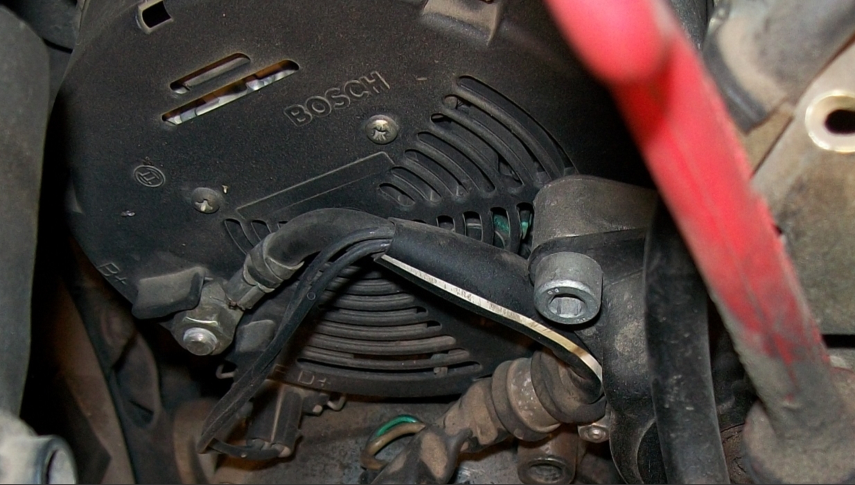

    Posiadam Golfa III 1.6 (75koni) AEE
    Po wymianie silnika znikło mi ładowanie, a kontrolka od ładowania cały czas się świeci, gdy podłącze "impuls"(ten cienki niebieski przewód) pomimo iż wszystko jest dobrze podłączone, nadal nic... sprawdziłem na innym alternatorze i dalej to samo... Masa jest w porządku...
    Co to moze byc za powód?[/b]

    Ale jeszcze ŻARÓWKĄ, nie mierniczkami, sprawdzamy czy świeci po dotknięciu z jednej strony do masy a drugiej do śruby B+ ta z przewodem z akumulatora (uwaga: przewód ma być przykręcony!). Niebieski pzewód musi iść do pinu D+ złącza - po prawej (fotka z netu), nie pinu W!

    konewka81
    według mnie to mniej roboty jest ze zmiana regulatora napięcia. w ogóle to zobacz jakie długie są szczotki. tzn ile wystają poza obudowę regulatora. już przy 5 mm są kłopoty z lądowaniem. sprawdzenie tego to mniej roboty niż wymiana alternatora. (tak jak na zdjęciu) odkręć przewód a drugi wypnij. odkręć obudowę i tam pod spodem jeszcze dwie śrubki i regulator masz na wierzchu.
