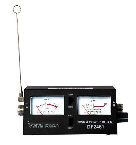

    Witam wszystkich. Jestem początkujący w dziedzinie radiowej i proszę o wyrozumiałość. Mam problem z radiem takim jak w temacie. Po podłączeniu swr miarki na wyjściu uzyskuję moc około 1W i poniżej. Końcówka mocy(2SC2078) i jej driver sprawny, sprawdzałem miernikiem. Odbiór jest nadawanie jest tylko słabo albo w ogóle:( Mikrofon sprawdziłem i działa, połączenia w nim również sprawdzone. Proszę o sugestie.

    Mam miernik voice kraft df2461 umożliwia również pomiar mocy wyjściowej. Źle się wyraziłem po prostu.

    SP5ANJ
    Spoczywaj w Pokoju
    archaniol40 napisał:
    SWR 1,5 mniej więcej trzyma na wszystkich kanałach, tylko mała moc na wyjściu.
    Jeżeli jesteś w stanie dokonać pomiaru WFS-u na tym "wskaźniku" to moc jakaś musi być.
    Podpowiem, że pomiar mocy na tym "wskaźniku" napięć w.cz. - nie jest miarodajny co do właściwej tej mocy na 50Ω.
    Jeżeli jest to taki "wynalazek" :
    President Johnny II ASC - niska moc wyjściowa, sprawny 2SC2078, co sprawdzić?
    to nie liczyłbym na samą poprawność jego wskazań.
    Możemy mniemać, że wskazania takie się zmniejszyły i dlatego "wątpisz" w tą wypromieniowaną moc nadajnika i mały tzw. zasięg Twojego radia CB.
    Jedynym sposobem i poprawnym zmierzeniem Mocy Nadajnika jest tylko podłączenie Sztucznego Obciążenia 50Ω na wyjściu nadajnika i sprawdzenia napięć w.cz na tym obciążeniu.
    Pisaliśmy już wielokrotnie w tym dziale o sposobie takich pomiarów.
