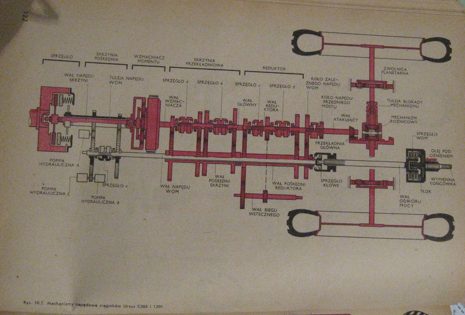

    Pisze prace dotyczącą URSUS C-385 WOM. Poszukuje schematu tylnego mostu z opisem a dokładnie walka odbioru mocy.

    Schemat tylnego mostu i WOM w URSUS C-385 - poszukiwany opis Schemat tylnego mostu i WOM w URSUS C-385 - poszukiwany opis Schemat tylnego mostu i WOM w URSUS C-385 - poszukiwany opis Schemat tylnego mostu i WOM w URSUS C-385 - poszukiwany opis

    Wielkie dzięki za pomoc :)
