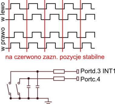

Impulsator obrotowy/zakłócenia - jak najlepiej obsłużyć go programowo?

    Spróbuj wykrywać oba zbocza dla obu sygnałów na każde prawidłowo występujące zbocze dodawać 1 do licznika.
    Jeżeli wystąpiło by zbocze "niezgodne" z oczekiwanym to wtedy odejmij 1 od licznika.
    Przykład:
    Masz sygnały S1 i S2.
    1. Zbocze narastające w S1 - +1
    2. zbocze narastające w S2 - +1
    3. opadające w S1 - +1
    4. opadające w S2 - +1
    5. narastające w S1 - +1
    6. narastające w S2 - +1
    7. opadające w S1 - +1
    8. opadające w S2 - +1
    9. narastające w S1 - +1
    10. opadające w S1 - -1
    11. narastające w S1 - +1
    12. opadające w S1 - -1
    Podobnie w drugą stronę. Tylko oczywiście analogicznie normalnie odejmujesz od licznika a jak coś pójdzie nie tak to dodajesz.
    I jak coś nie idzie to pamiętaj - małymi kroczkami wszystko programuj. Najpierw sobie zaprogramuj liczenie przy kręceniu w jedną stronę, a potem w drugą.
    Takie cuś, tyle, że sprzętowe działało mi na 360 obrotach na sekundę. Na więcej nie sprawdzałem, ale spokojnie by dało radę.

    Saabotaz napisał:
    dondu - co mi to da? Bo teraz po wywołaniu przerwania czekam 15ms i dopiero sprawdzam kierunek. Więc wychodzi na jedno i to samo.
    Nie zupełnie. Ty oczekujesz w pętli przerwania, czego powinieneś unikać jak ognia.
    Musisz się zdecydować - albo sprzętowa eliminacja drgań (ale idealna), albo programowa (musi być opóźnienie w pętli lub na timerze).

    Rezystor i kondensator są w złej kolejności.
    Moim zdaniem najlepiej jest wykrywać jedno zbocze, np opadające. Drugi sygnał daje wtedy informację o kierunku.
    Z reguły sprzętowe enkodery wykrywają oba zbocza więc tymże też się kierowałem. Poza tym mając oba zbocza lepiej jest kontrolować całą sekwencję obrotu i tak jak pisałem wyżej łatwiej jest wykryć błędy. Sposób ten działał bezbłędnie dla 360 obrotów na sekundę i nie widzę powodów dla których mógłby nie działać przy 2 obrotach na sekundę.

    Saabotaz napisał:
    dondu - 15ms czekam w procedurze obsługi przerwania, zaraz na jej początku.
    Napisałem przecież:
    i podałem link gdzie w punkcie 3 jest wyjaśnione dlaczego.
    Dodatkowo przeczytaj jeszcze to: Dlaczego przy szybkim kręceniu impulsator się myli?
    I mając tę wiedzę, przerób swój program.
    A tak na marginesie, czy musisz wykorzystywać przerwania? Bezpiecznie bez dodatkowych elementów RC można to zrobić poprzez skanowanie za pomoca timera i przerwania.

    Saabotaz napisał:
    [...]też o tym myślałem żeby zmienić położenie 1 kondensatora dla nóżki INT, tak żeby dawał 1 "strzał" i aktywował przerwanie. Chwilowo zostaję przy aktualnej wersji i sprawdzam co się da z tym zrobić.
    No ale w przytaczanym przeze mnie układzie masz w zasadzie dwa filtry dolnoprzepustowe RC - pierwszy z rezystorem podciągającym w mikrokontrolerze o ile pamiętam coś około 50kOhm i C=100nF, no i drugi, 180 Ohm i 100nF. Stałe RC policz sobie sam. W Twoim przypadku masz tylko jeden filtr, przy ładowaniu.

    gaskoin napisał:
    Nie można niczego przekreślać :) Panowie, którzy projektowali sprzętowe rozwiązanie chyba nie bez powodu coś takiego wymyślili.
    Dla optycznego jest ok, ale nie dla stykowego, ponieważ liczba drgań jest losowa, zarówno przy przechodzeniu z 0 do 1 jak i z 1 do 0.
    Oczywiście jeżeli można sobie pozwolić na zgubienie lub rozmnożenie jakiejś części impulsów ... to można próbować.
    Ale po co się tak męczyć - wystarczy skanowanie za pomocą timera i jego przerwania, bez żadnych elementów RC.
    Dodatkowa zaleta, że można to zrobić na dowolnych pinach mikrokontrolera.

    Aha, masz na myśli nie przerwanie zewnętrzne, tylko przerwanie od np przepełnienia timera.
    Moim zdaniem rozwiązanie to, choć poprawne, jest gorsze. Z INT0 i RC jak nic się nie kręci, to nic się nie wykonuje. Procesor np może spać. U Ciebie będzie się budził i sprawdzał, czy nic się nie stało. Żeby był odpowiednio dokładny musi skanować często. U mnie w zasadzie im krótsze przerwanie i "brak innych" tym więcej impulsów jest w stanie zliczyć (ograniczają nas tutaj też stałe czasowe i związane z nimi drgania styków).
    No ale - co kto lubi.

    sulfur napisał:
    Po za tym, to Ty jesteś (byłeś?) miłośnikiem energooszczędności.
    Jestem nadal, ale w tym temacie autor na razie nie postawił takiego wymogu :)
    sulfur napisał:
    No ale dondu, przecież Ty musisz dodatkowo sprawdzać stan dwóch portów i zrobić mu debounce, a w INT0_vect trzeba jedynie zrobić ...
    Na razie autor nie podał czy "ma nóż na gardle" i nie ma wolnej mocy obliczeniowej.
    Dlatego uważam, że nie trzeba dawać dodatkowych zewnętrznych pojedynczych (jak autora), a tym bardziej podwójnych (Twoja propozycja) filtrów RC.
    Każde rozwiązanie ma wady i zalety. Autor sam oczywiście wybierze rozwiązanie.

    Saabotaz napisał:
    Ale to nadal nie rozwiązuje problemu szybszego kręcenia.
    Bo tutaj występuje problem o którym napisałem na początku podając Ci link w tym poście, gdzie to jest dokładnie wyjaśnione, łącznie z rysunkiem nachodzących na siebie drgań styków. Ten problem może rozwiązać tylko i wyłącznie enkoder optyczny, choć i dla niego są ograniczenia, ale dla Ciebie pewnie nieistotne.
    Innymi słowy - dopuść do siebie myśl że drgania styków ograniczają Ci maksymalną prędkość enkodera, niezależnie czy eliminację drgań zrobisz programowo, czy sprzętowo.
    Saabotaz napisał:
    Jest ostatnie rozwiązanie awaryjne - inny typ enkodera. Taki że gdy kręcę w lewo to są impulsy tylko na wyjściu A, kręcąc w prawo są tylko na wyjściu B. Mam je, lecz zawsze trudno je kupić bo to prawie rarytas. Dlatego najpierw próbuję coś zrobić na zwykłym enkoderze z przesunięciem impulsów.
    Jeżeli ten enkoder także jest stykowym, to nic Ci nie da, bo nadal drgania będą zachodzić na siebie. Ratuje Ciebie tylko optyczny.

    Saabotaz napisał:
    Natomiast jak widzę nie ma sensownego rozwiązania jak to obsłużyć w przerwaniu i zgasić drgania. Pozostaje tylko zrobić lepsze odkłócenie.
    :D filtr RC na pinie mikrokontrolera, ogranicza pasmo tak samo jak filtr programowy. Nic to nie zmieni, a będziesz miał niepotrzebne elementy dodatkowe.
