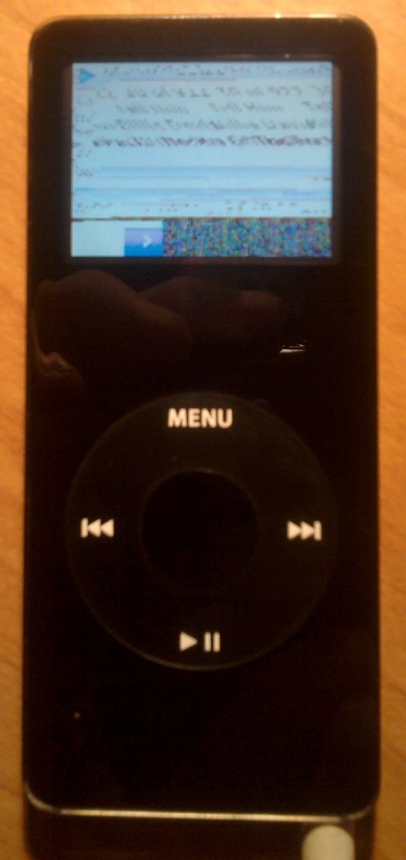

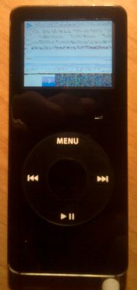

    Witam, dostałem od siostry uszkodzonego ipod'a nano 1 generacji, nie wiem czy wyświetlacz jest rozbity czy poszła jakaś taśma w środku. Chciałbym się dowiedzieć jak to naprawić (gdzie daną część kupić / na allegro nie ma żadnej części/) czy to się opłaca robić i jak.
    Oto ten iPod:

    Problem rozwiązany; poluzowana taśma łącząca płytę główną z wyświetlaczem.
    Wystarczyło wyjąć w włożyć z powrotem.
