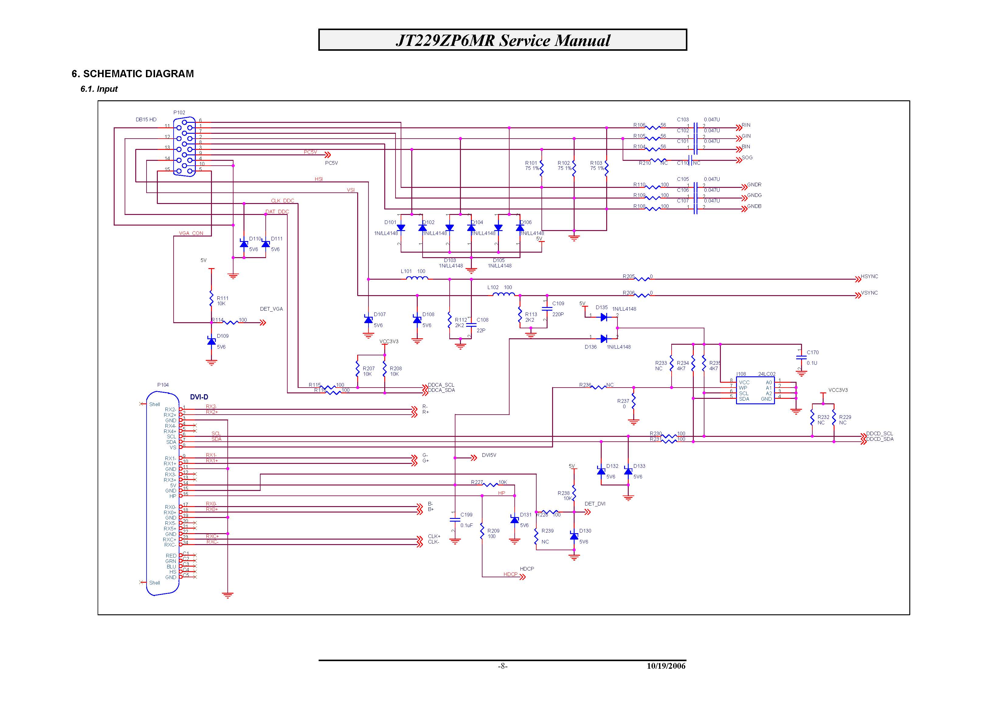

    Postanowiłem jeszcze raz wrócić do tego monitora.
    Wymieniłem układ TSUMU58WHJ-LF, zaprogramowałem flash.
    Napięcia mierzone na cewkach 5v, 3,3V, 1,8V stabilne.

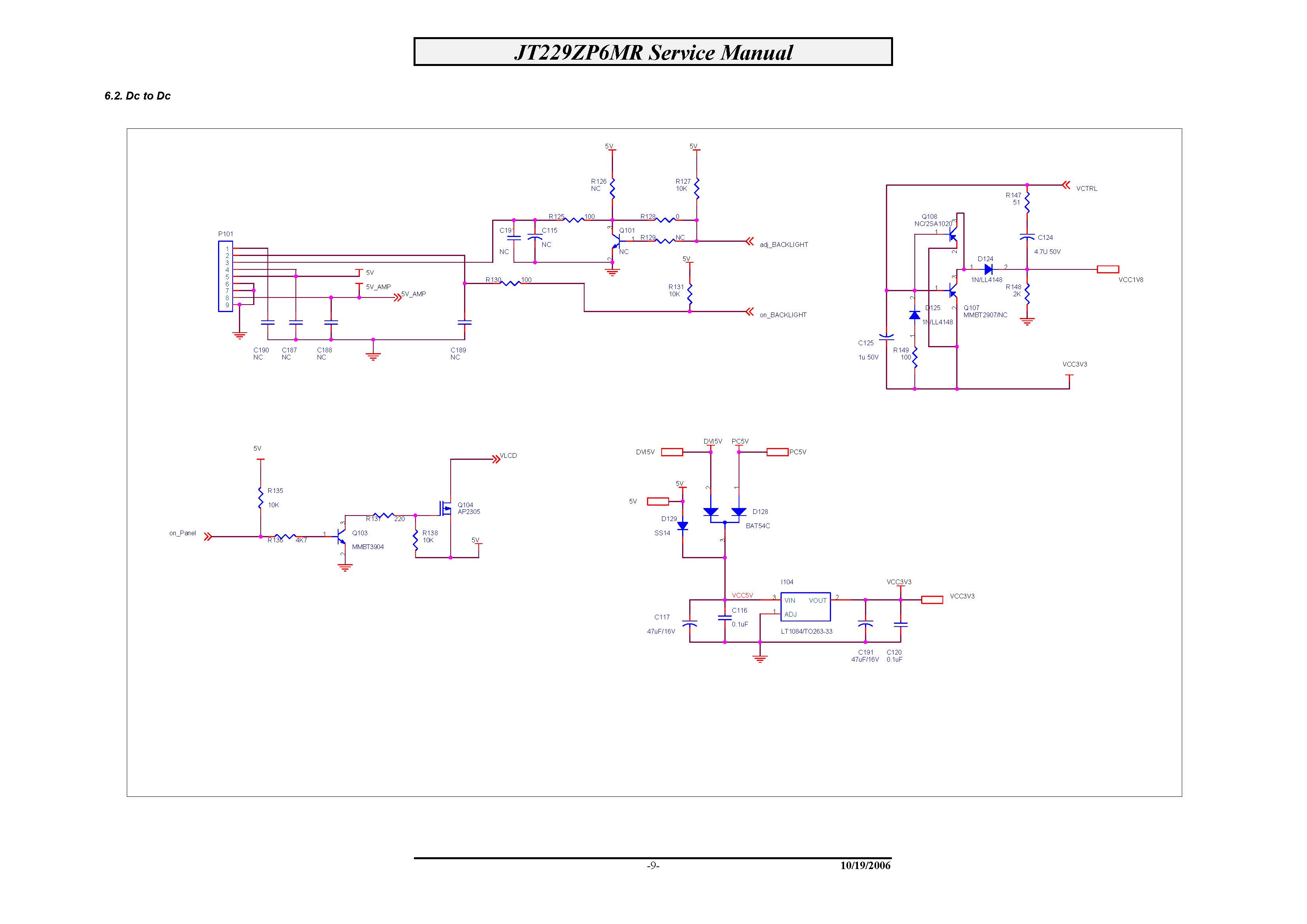

    Zauważyłem że skacze napięcie VLCD, wydaje mi się że procek cyklicznie wystawia sygnał on_Panel.
    Niestabilne jest napięcie zasilające układ EEPROM I108 skacze 4,37V - 4,57V niestety nie mogę dojść dlaczego.
    Monitor Belinea BJ10003 mruga dioda

    Podstawiałeś drugą pamięć? Jeśli napięcie +5V jest stabilne a tylko na zasilaniu Eeprom następuje jego wahanie, proponuję podstawić drugą.

    Wylutowałem EEPROM, napięcie nadal skacze. Co dziwne dosłownie raz po podaniu zasilania dioda zamrugała i zaczęła świecić ciągle (obrazu brak) wtedy napięcie było stabilne na poziomie 4,75V(o ile dobrze pamiętam)
    Pojawiają się również napięcia na nogach SDA, SCL
    Mając już wylutowany układ warto skasować zawartość ?
    Kilka dodatkowych pomiarów:
    na C199 - 4,7V
    D131 - mam w tym miejscu kondensator na którym skacze napięcie do ok 2V

    Podnieś R233 i sprawdź czy wtedy napięcie też ulega wahaniom.
  • #7 10535159
    kwinto10
    R233 nie jest obsadzony.
    Zdjąłem D132, D133 mimo że wyglądały na dobre.
    Pozostaje chyba tylko zdjąć R234, R235. Gdyby napięcie się ustabilizowało znaczyło by to że procek jest uszkodzony ?
  • #8 10535220
    dzimi
    Moderator
    Nie do końca, szyna SDA i SCL jest również podciągnięta do innych elementów.
  • #9 10535382
    kwinto10
    Ze schematu wygląda że linie DDCD_SCL, DDCD_SDA biegną tylko między prockiem a gniazdem DVI.
