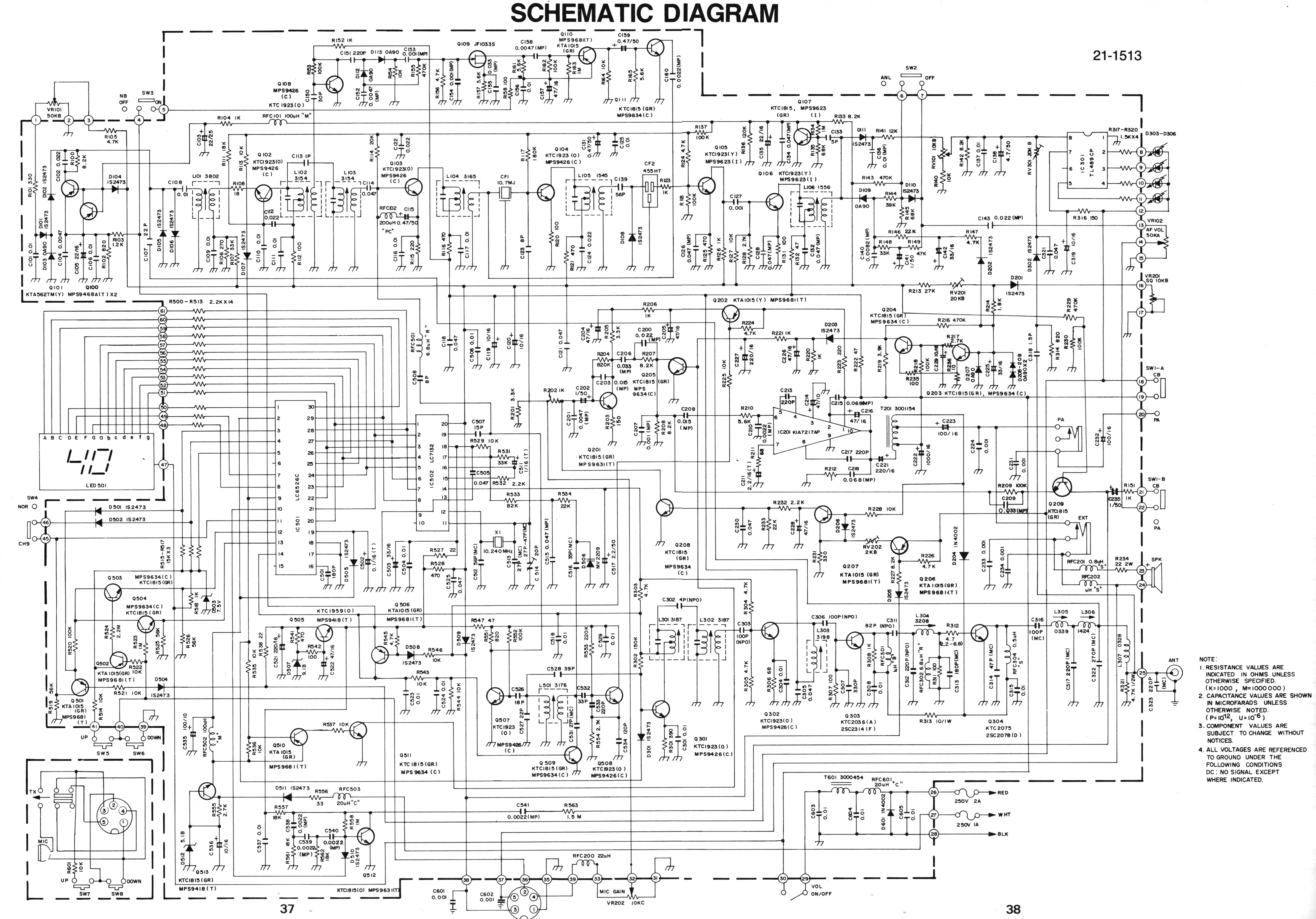

    Według instrukcji radio podczas nadawania (z dobrze zestrojoną anteną) powinno zapalać na wskaźniku emitowanej mocy TX POWER cztery diody led, co ma być równoznaczne z emitowaniem w eter około 4W mocy. Mój wskaźnik zachowuje się inaczej - jak wcisnę PTT bez podłączonej anteny zapala mi wszystkie cztery diody wskaźnika, a jak podłączę dobrze zestrojoną antenę to zapala się tylko jedna dioda. Czy ktoś z większym doświadczeniem może mi wyjaśnić gdzie jest problem? Czy w instrukcji jest błąd, czy może z moją instalacją coś jest nie halo?
    Załączam schemat radia.

    Na początek, zamiast anteny, zakręć sztuczne obciążenie 50Ω, naciśnij PTT i zobacz czy zaświecą wszystkie diody. Jeśli zaświecą, to szukaj błędu wyłącznie w instalacji antenowej. Oczywiście jesteś pewny że radio ma 4W mocy. Za poziom wyświetlanej mocy odpowiadają: C318, D302, RV301, którym możesz korygować wskazania.

    Problem leżał po stronie słabej masy w instalacji antenowej AT-1000 Lemm
