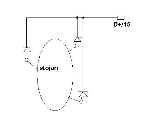

    Witam. Przerobiłem ze swojego starego alternatora 6 diodowego na 9 diodowy. Tzn dolutowałem mostek z 3 diód RL207 według schematu alternatora 9 siosowego. Wszystko podłączyłem i tu wyszła mi bryndza. Nie przekręcając zapłonu pali mi się lampka kontrolna a po włączeniu gaśnie. Zmierzyłem napięcie na D+ od alternatora i wynosi ponad 12V. Prosze o pomoc bo nie dokońca wiem o co chodzi?

    Może odwrotnie diody?
  • #3 10534774
    viper555
    Zwarcie głównej diody ,chyba że coś źle poskładałeś.P
  • #4 10534798
    kidu22
    Poziom 35  
    Do 9 diodowego trzeba inny szotkotrzymacz/ regulator, lub inaczej podpiąć kontrolke, PnP nie pójdzie.
    Zostawiłeś stary regulator, czy dałeś nowy sterujący masą?

    zenon244d243
    Według schematu należy anody diód podłączyć do uzwojeń stojana a katody wyprowadzić na styk 15. A czytałem na forum i ktoś opisywał to podłączenie lecz odwrotnie diody sugerował podłączyć.

    kidu22
    Poziom 35  
    Tylko wtedy do zacisku 15 podłaczasz kontrolke. A nie zacisk 15 instalacji.
    Wróć do orginału jest bardziej niezawodny.

    Tutaj masz oryginalny mostek do tego alternatora więc zobacz czy diody masz połączone dobrze /strony diody z paskiem łączysz razem a strony bez paska do uzwojenia.P

    Może być uszkodzona dioda alternatora, ta fabryczna.
    Po prostu, zdobyć rysunek alternatora, rozlutować wszystkie diody, posprawdzać na przewodzi/nie przewodzi, posprawdzać uzwojenia faz, stojan i wirnik. Ot' i wszystko.

    Oto wygrzebany z archiwum schemacik alternatora 9-D Poloneza. Mimo, że na rysunku jest regulator mechaniczny, ten elektroniczny podpina się tak samo. Zwrócić należy uwagę, by jedna ze szczotek podłączana była do masy, druga to wyjście D+ (na rys. nieoznakowany) czyli podłącza się tam i lampkę (zas. ze stacyjki) jak i przewód do reg. pin 15.
    Pin DF alternatora (tu 67) do DF regulatora.
