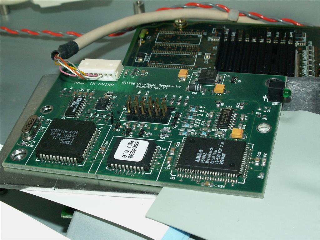

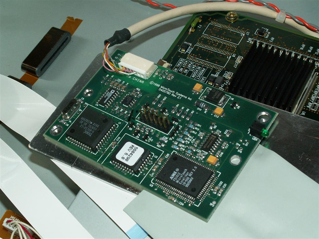

Zakładam ten temat bo już skończyły mi się pomysły na ten ekran ale do rzeczy.
Problem jest jak w temacie, czyli nie działa dotyk, trudno powiedzieć czy jest to problem sprzętowy czy programowy ponieważ dioda na płytce kontrolera zachowuje się tak jak powinna(cały czas się świeci, podczas dotyku zapala się jaśniej) ale na kilka różnych sterowników które testowałem to żaden nie wykrył kontrolera, w każdym przypadku dostaje komunikat "touch controler not found". Próbowałem go uruchomić na 2 komputerach z windowsem xp 32bit oraz win 7 64bit przy pomocy sprzętowego portu com jak również przy pomocy przejściówki usb(opartej na pl2303). Następny problem jest taki że nigdzie w sieci nie mogę znaleść jaki typ kontrolera jest zastosowany w tym monitorze więc sterowniki musiałem dobierać "po omacku", pewne jest że jest produkcji microtouch co wywnioskowałem po napisie na pcb kontrolera. z programów które przetestowałem do tej pory to: MT7.13, MT7 SDU, microcal 7.3, microtouch touch ware 5.64 SR6, oraz w akcie desperacji jakieś sterowniki od elotouch. Na wszystkich ten sam rezultat. Sprawdzałem też programem realterm czy uda mi się coś odebrać i raz udało mi się nawiązać z nim jakąś komunikacje tzn. już zrezygnowany po testowaniu prawie wszystkich możliwych prędkości transmisji z moich ust padła nie cenzuralna wiązanka i walnełem w klawiaturę i coś nadałem do kontrolera i chyba przez przypadek go zainicjowałem ponieważ nagle "ożył" w dziwny sposób. W dziwny ponieważ podczas dotknięcia ekranu wysyłał dane ale one były raczej losowe, pomyślałem pewnie prędkość jest zła i tak przeszukałem wszystkie możliwe kombinacje w realterm i niezależnie od ustawień portu nadal były losowe "krzaczki".
Może któryś z bardziej doświadczonych kolegów wie jaki kontroler w tym monitorze siedzi, i/lub co może być przyczyną takiego dziwnego zachowania? Byłbym bardzo wdzięczny za wszelką próbę pomocy.
Na koniec zdjęcia które może pomogą w identyfikacji kontrolera(szukałem po symbolu ale wujek google wypluł tylko jeden wynik związany z tym kontrolerem który dotyczył kogoś z tym samym problemem co ja, oczywiście odpowiedzi nie było)
W załączniku instrukcja serwisowa, może się przyda ale nic poza schematem podłączenia płytki kontrolera nie ma na temat dotyku.
Pozdrawiam i z góry dziękuję.
