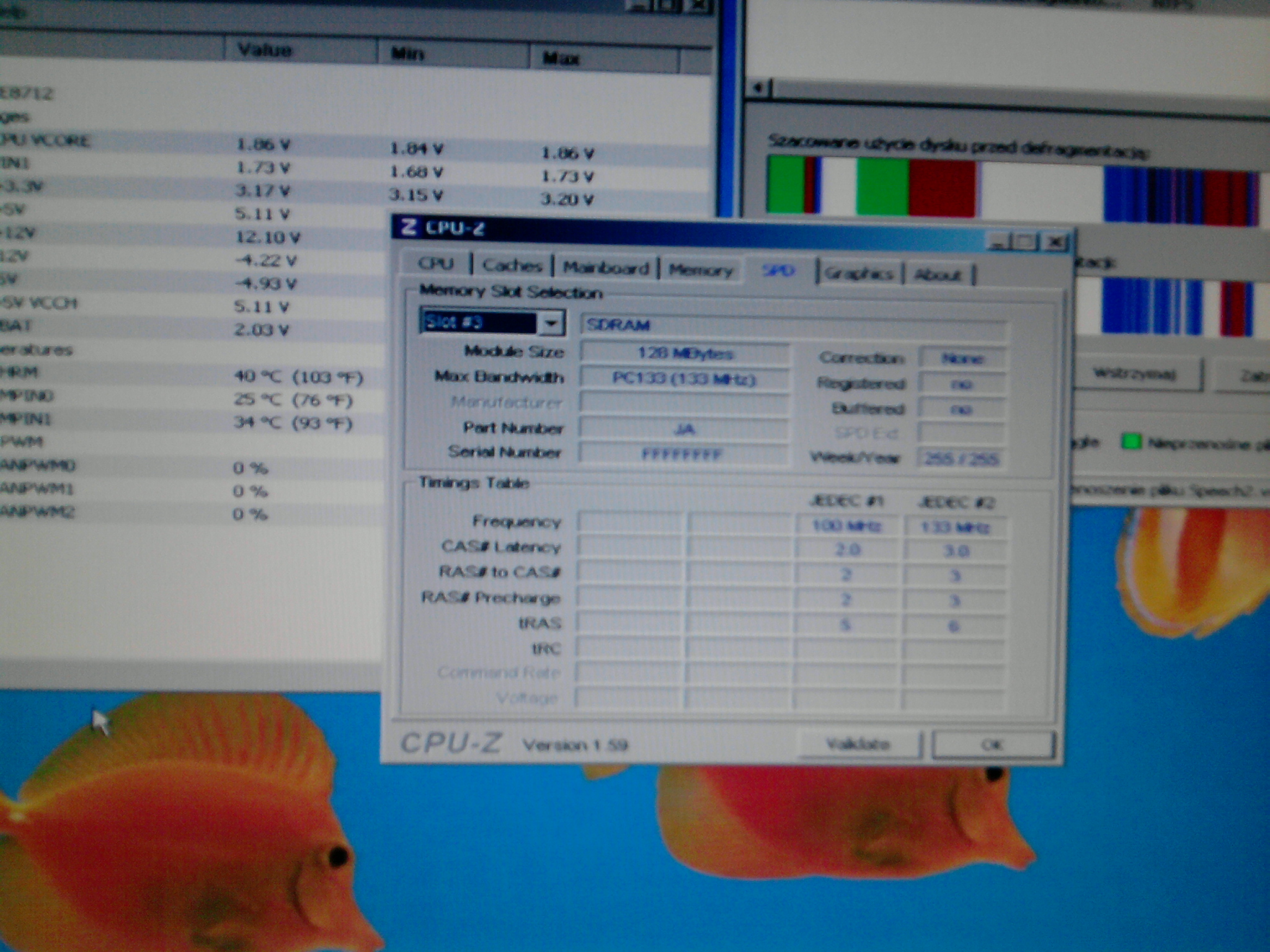

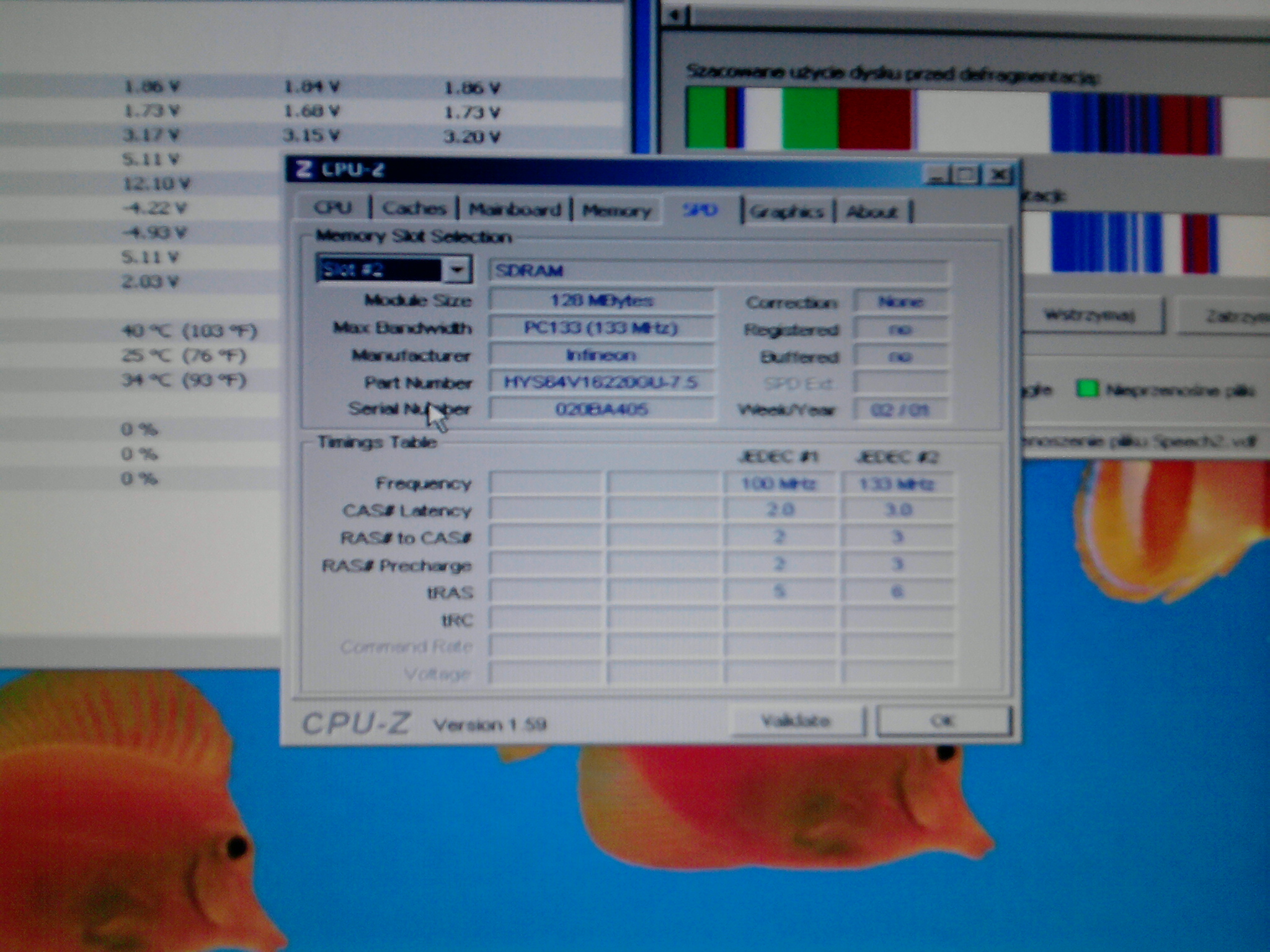

    Rzeczywiście na płycie jest naklejka "Soltek". Jak ja mogłem jej nie zauważyć???

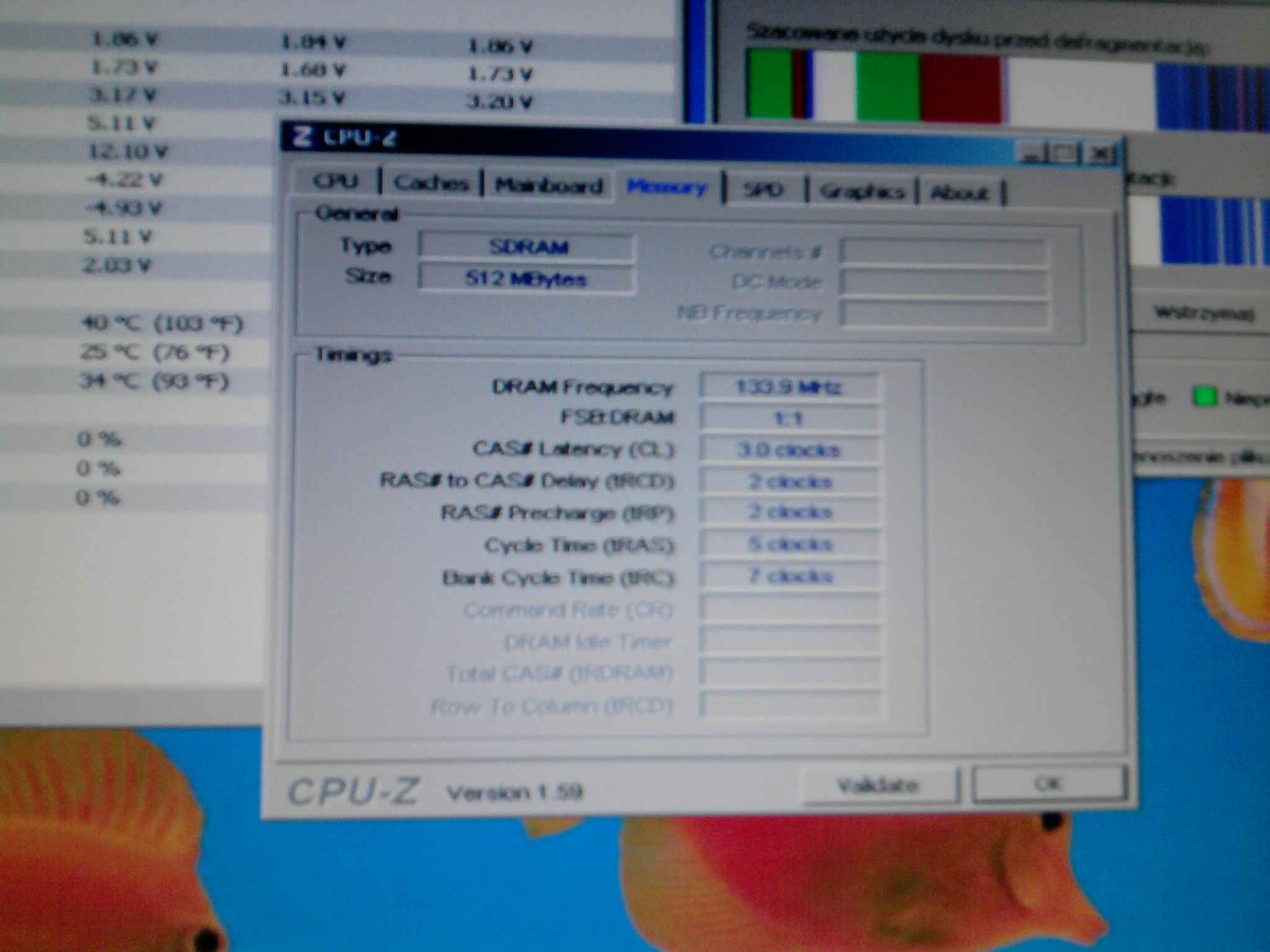

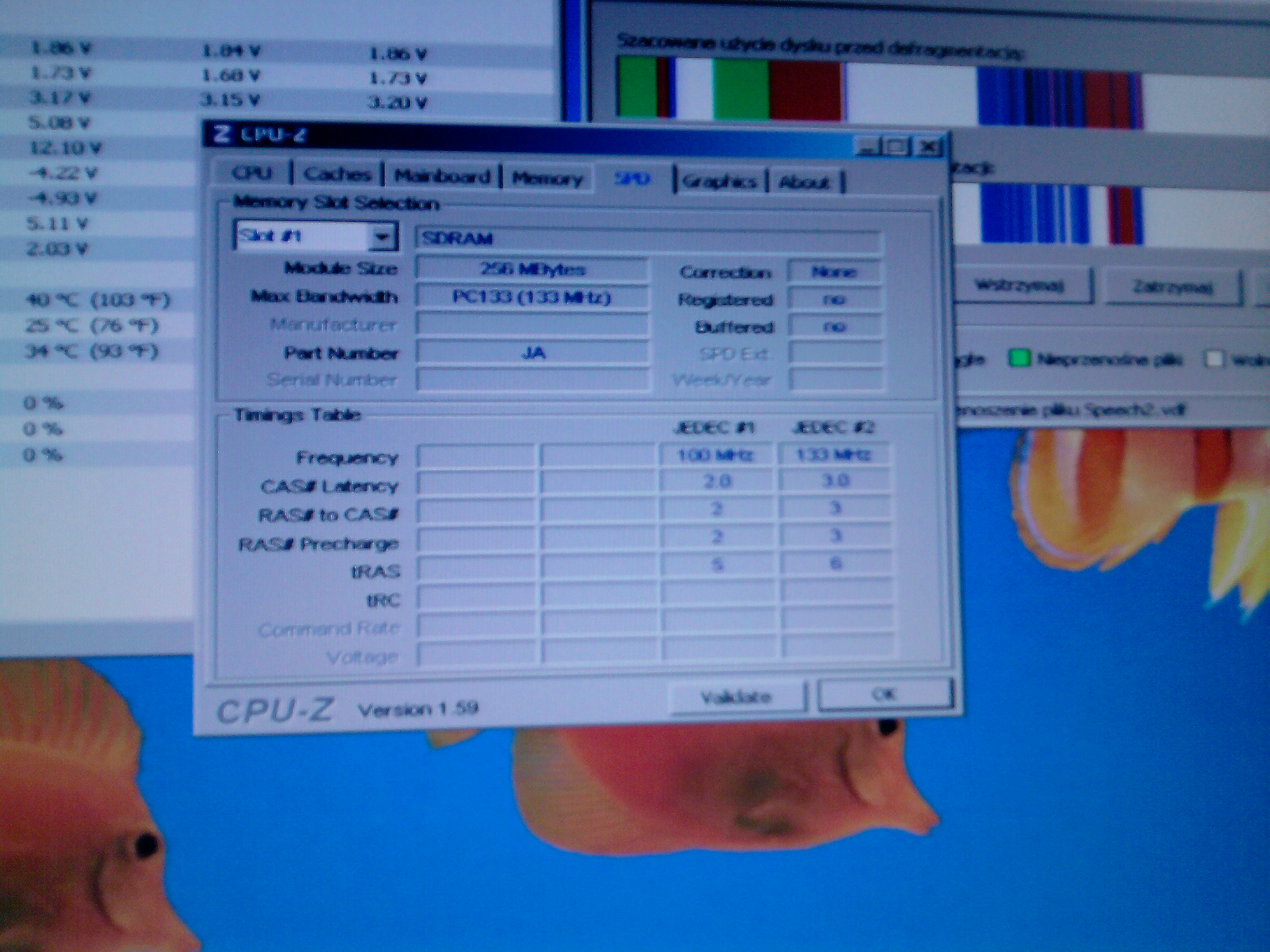

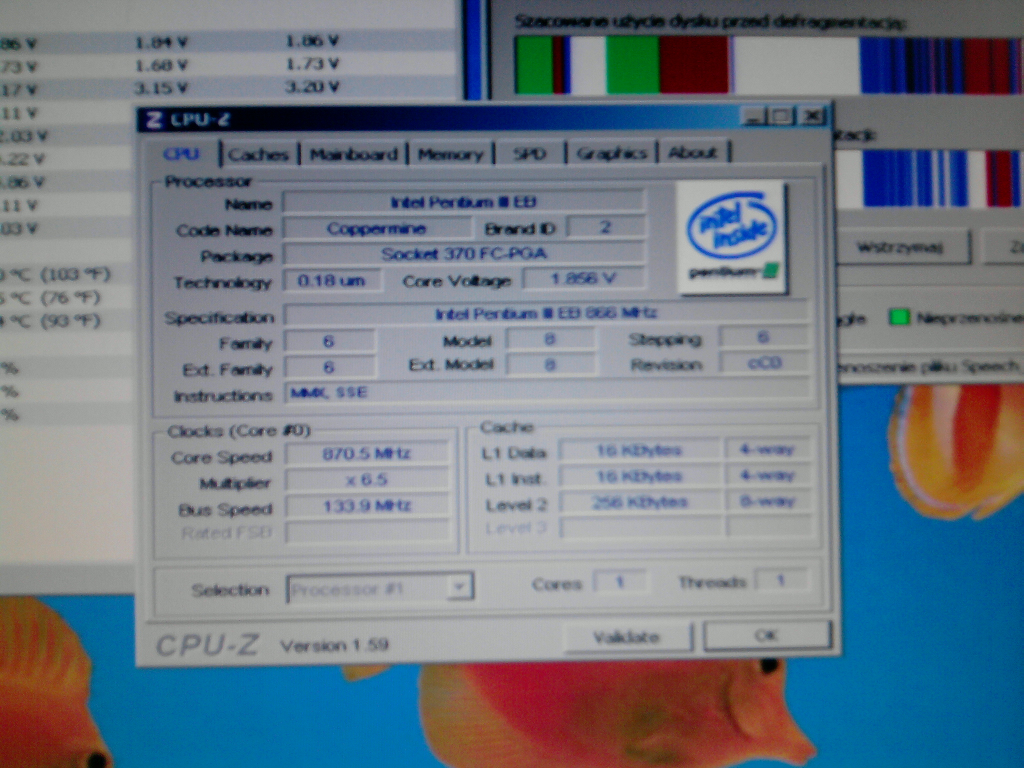

    Załączam też zdjęcia CPU-Z, a z biosu dam, jak będę miał do dyspozycji klawisz delete :P
    PS Sorry za jakość, ale robione telefonem.
    Podkręcanie antycznego komputera Podkręcanie antycznego komputera Podkręcanie antycznego komputera Podkręcanie antycznego komputera Podkręcanie antycznego komputera Podkręcanie antycznego komputera Podkręcanie antycznego komputera Podkręcanie antycznego komputera

    Plyty na i815e podobno maja blokade pci, wiec z fsb mozna szalec.
    Choc nie jestem pewien czy ta asynchronicznosc nie polega tylko na tym ze sam ram moze pracowac w asynchro. Ciezko doczytac troche ;)
    Do tego wiele z tych plyt potrafi obslugiwac procesory Tualatin, ostatnia bardzo wydajna wersje P3. Dorwac takiego Celerona Tualatin 1GHz i przy dobrych wiatrach jestes go w stanie podkrecic do 1.5GHz (choc sa wpisy ze krecili je nawet na 1.7GHz). A 1330MHz zrobi praktycznie napewno ;)
    Napiecia mozna podbijac za pomoca drut moda, jednak ten twoj pentium pracuje chyba na najwyzszym fabrycznym, wiec regulacji w gore juz raczej nie bedzie.

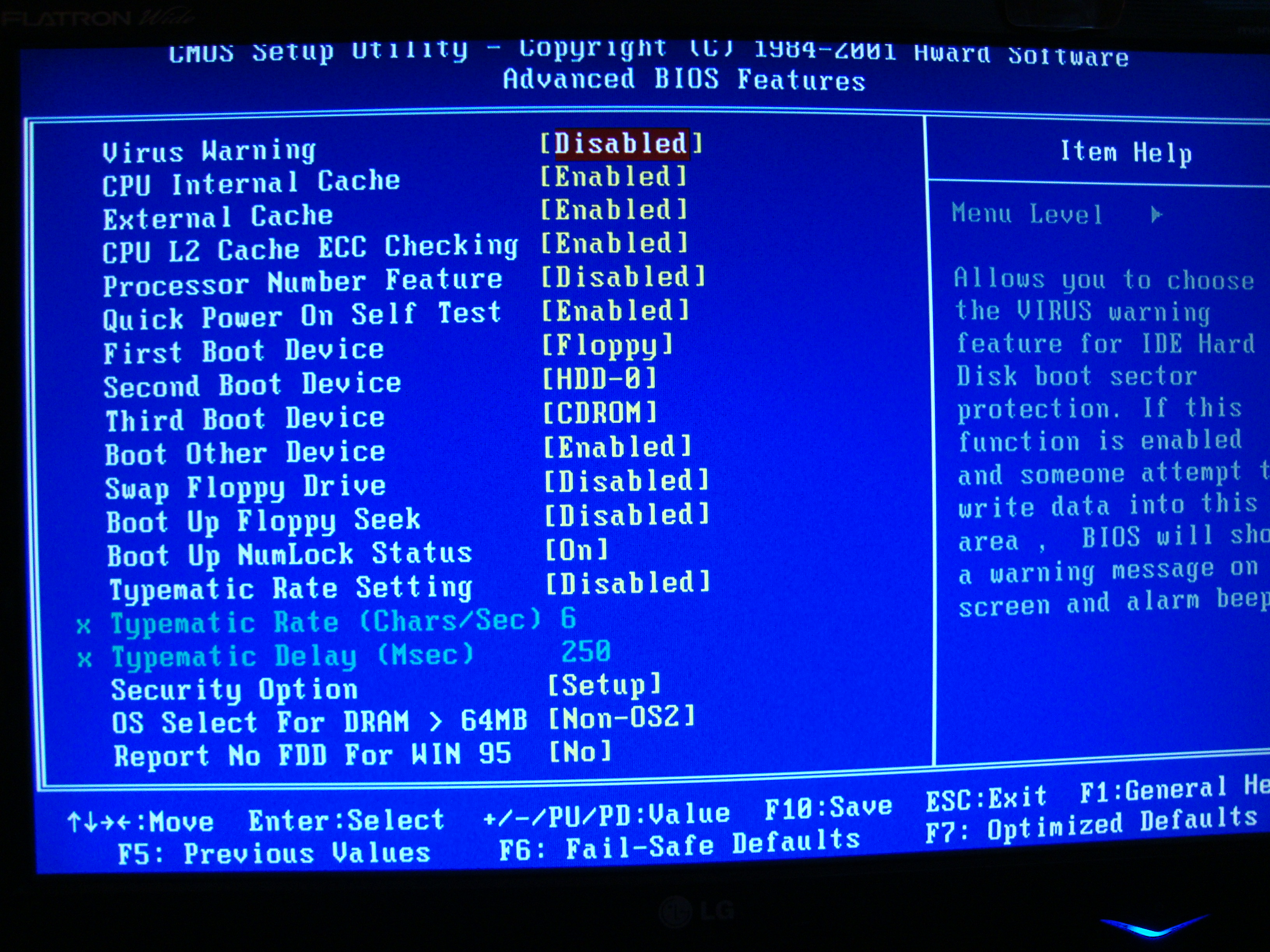

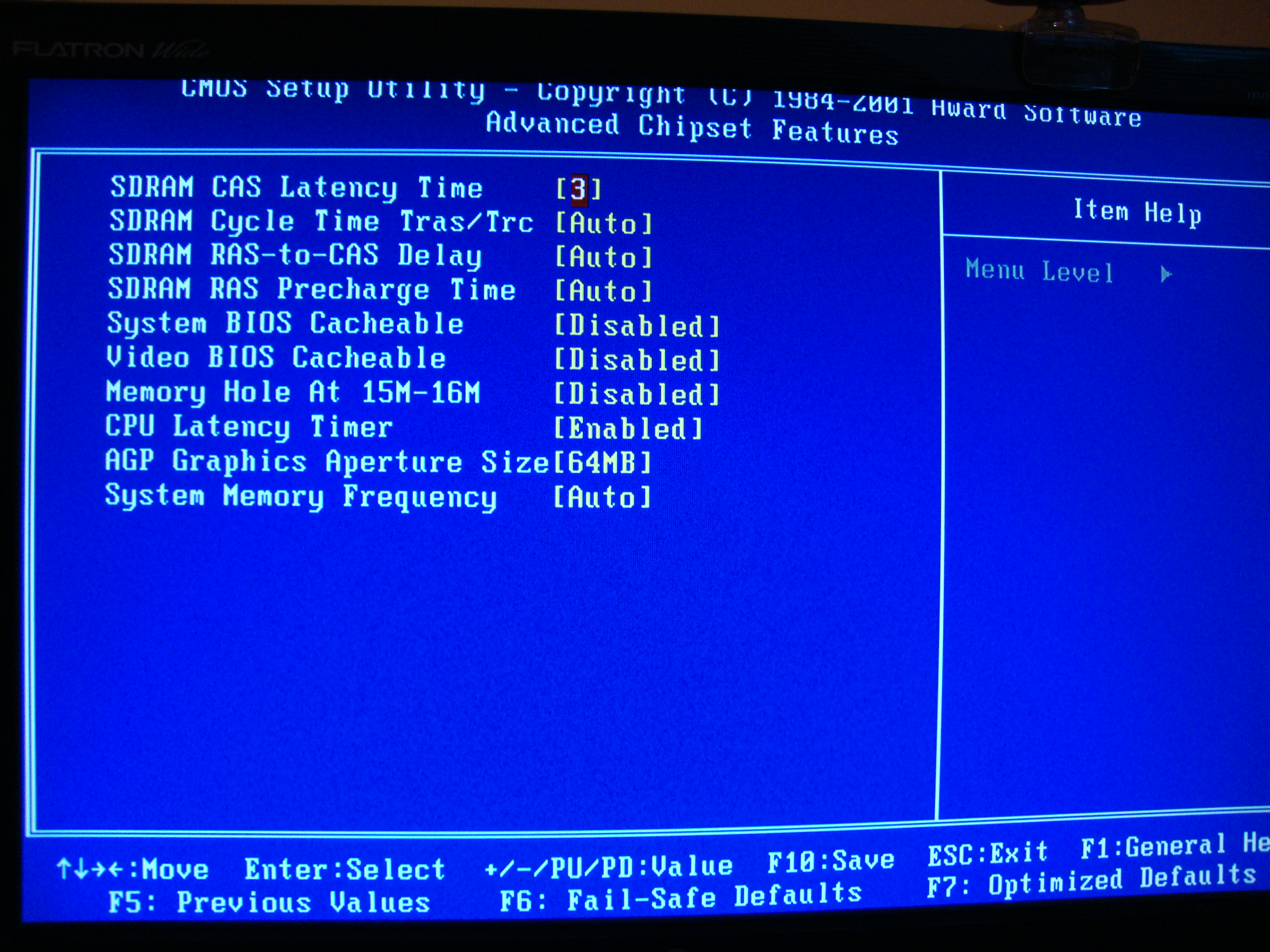

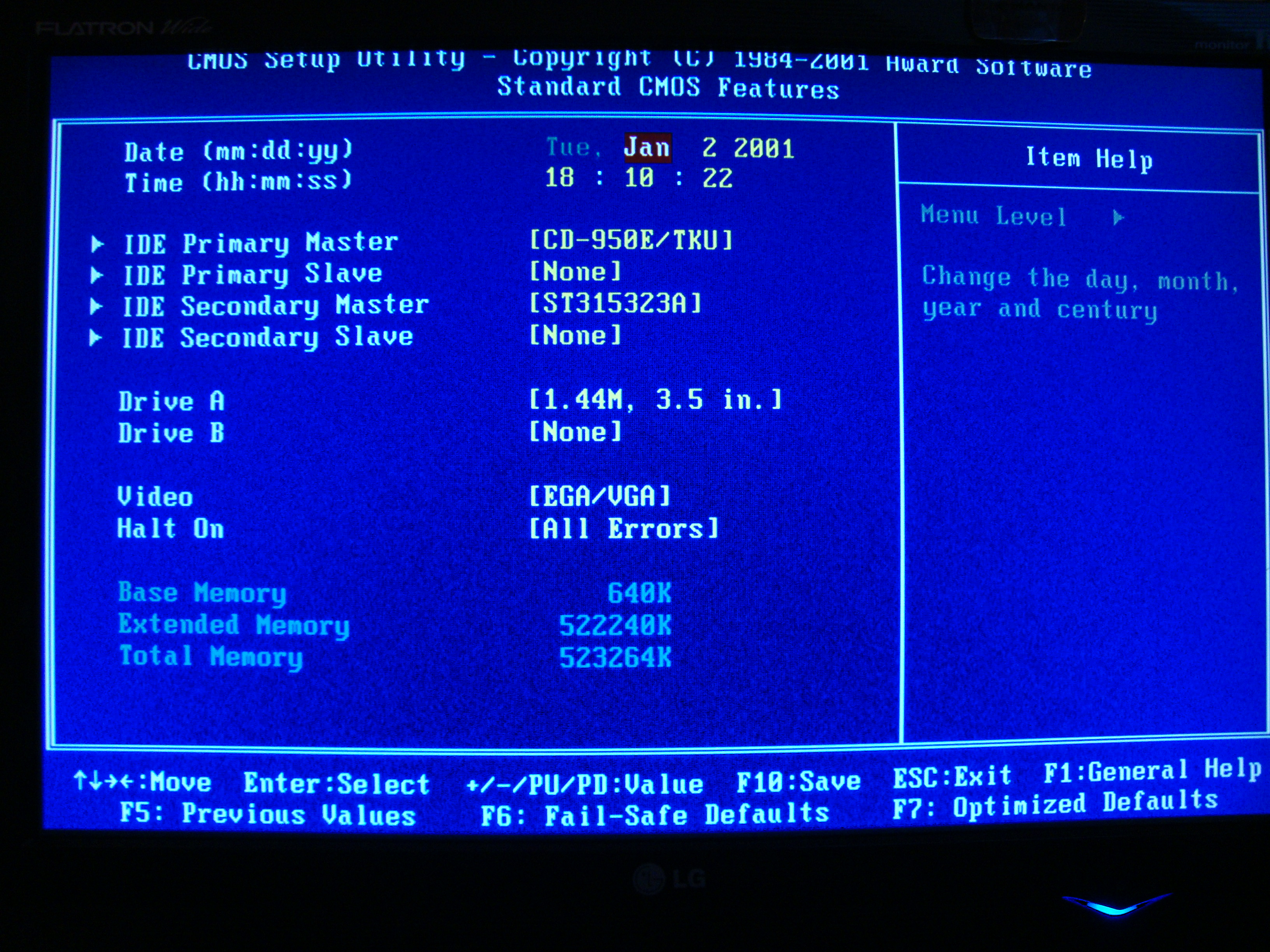

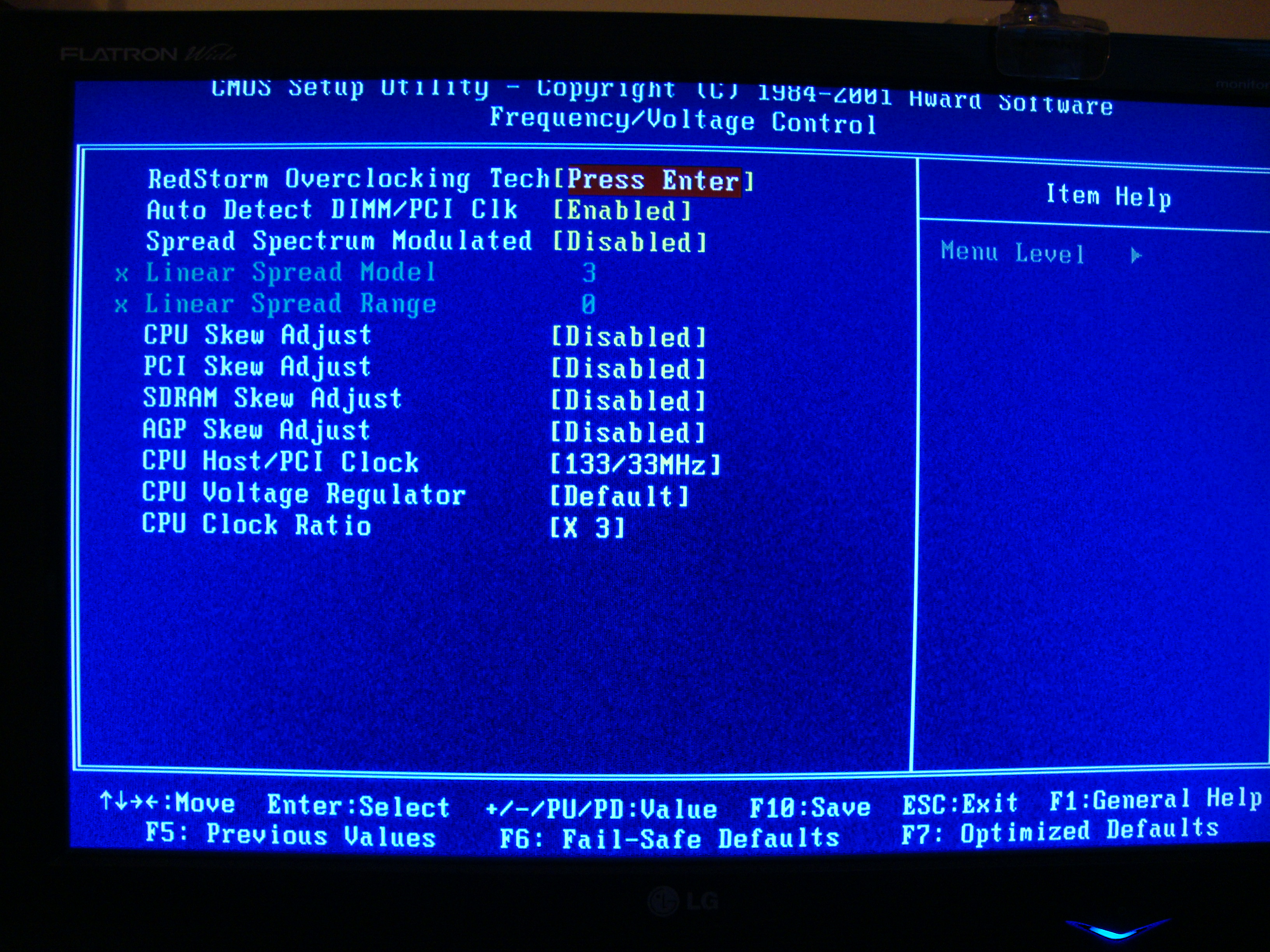

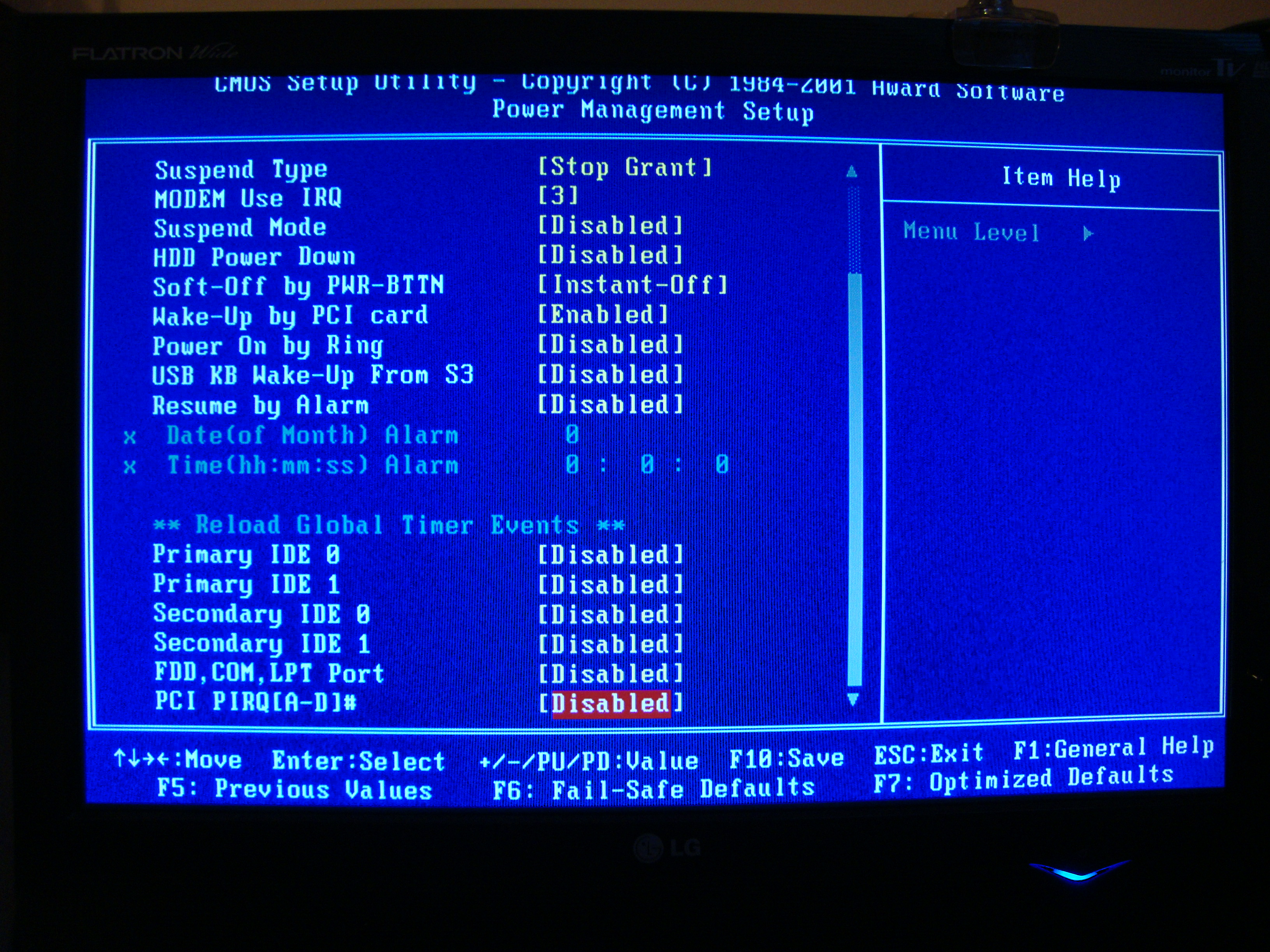

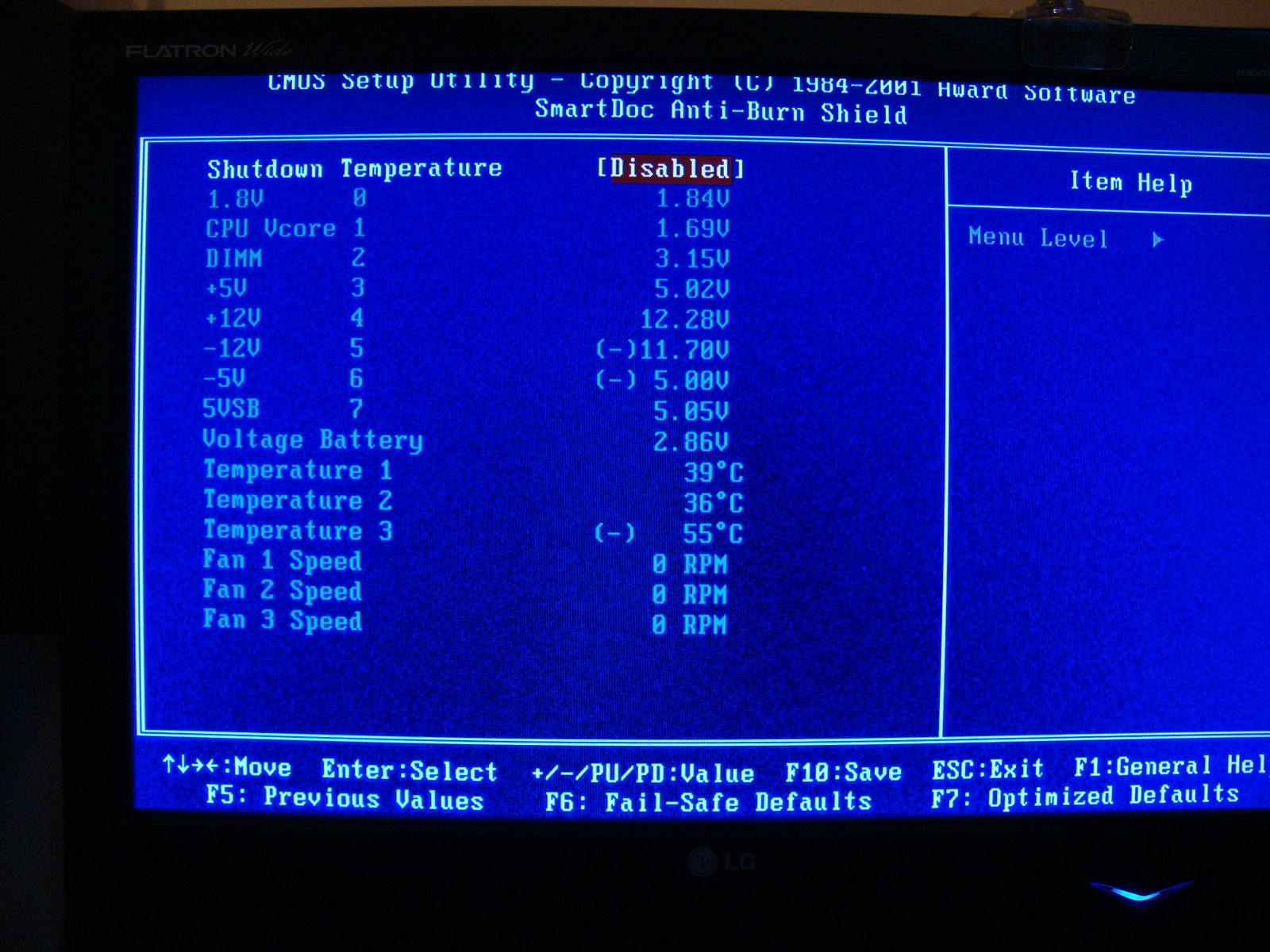

    Znajomy informatyk dał mi tą klawiaturę więc wszedłem do BIOS'u i załączam zdjęcia.
    Co do waszych wypowiedzi:
    -Minimalne fsb w tej płycie to 133Mhz, co zresztą widać na jednym ze zdjęć.
    -Napięcie na procku da się podbić o max 0,5v
    I porcja pytań :D
    -Możecie mi wskazać na podstawie zdjęć, gdzie w tym BIOS'ie podbija sie napięcie na RAM'ie? Bo nie mogę nigdzie znaleźć.

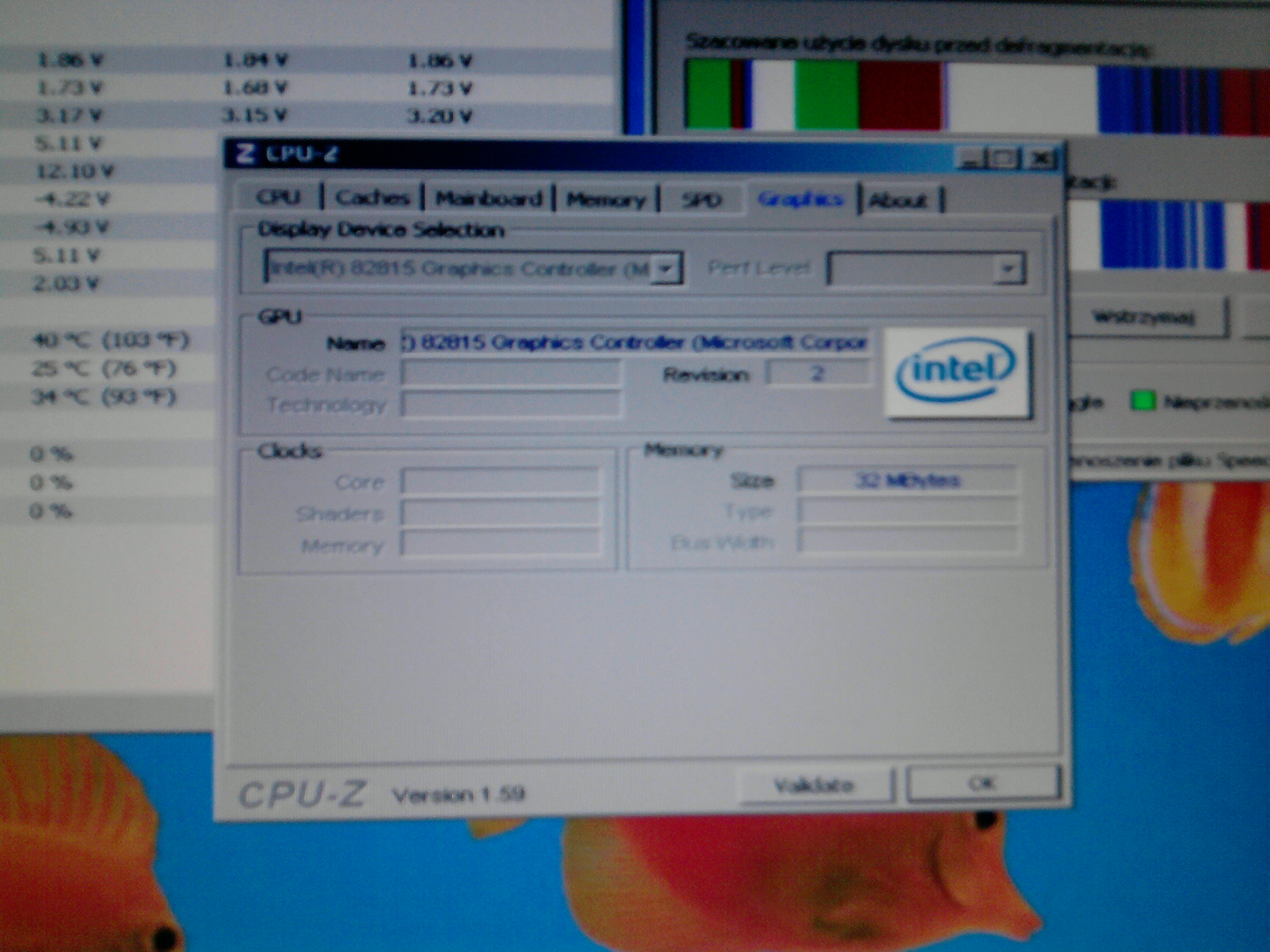

    -Jeżeli korzystam ze zintegrowanej karty graficznej to jak ją podkręcić? Bo program do OC grafiki daje komunikat, że nie znalazł sterownika karty graficznej i wcale nie chcę się włączyć.
    -Co do procesora jak już wspomniałem nie zamierzam NICZEGO kupować, ponieważ używam go tylko to tego, by poszerzyć swoja wiedzę z zakresu informatyki i OC, gdyż uważam, że podkręcając swój normalny komputer (co i tak już uczyniłem) nie nauczę się wszystkiego. Tu mam starego złoma, w którym mogę zmieniać wszystko i wysuwać wnioski z ewentualnie błędnych ustawień, a nawet jeżeli coś spalę, czy uszkodzę nie będzie mi szkoda :D (byle nie dysk, bo udało mi się reanimować jeszcze jedna płytę główną :D , a twardzieli już więcej nie mam)
    Zapomniałem o zdjęciach :)
    Podkręcanie antycznego komputera Podkręcanie antycznego komputera Podkręcanie antycznego komputera Podkręcanie antycznego komputera Podkręcanie antycznego komputera Podkręcanie antycznego komputera Podkręcanie antycznego komputera Podkręcanie antycznego komputera Podkręcanie antycznego komputera
    zaraz dodam jeszcze jedno, tylko pomniejsze, bo nie chce wejść
    Jest już i to:
    #15 10545905
    Kasek21

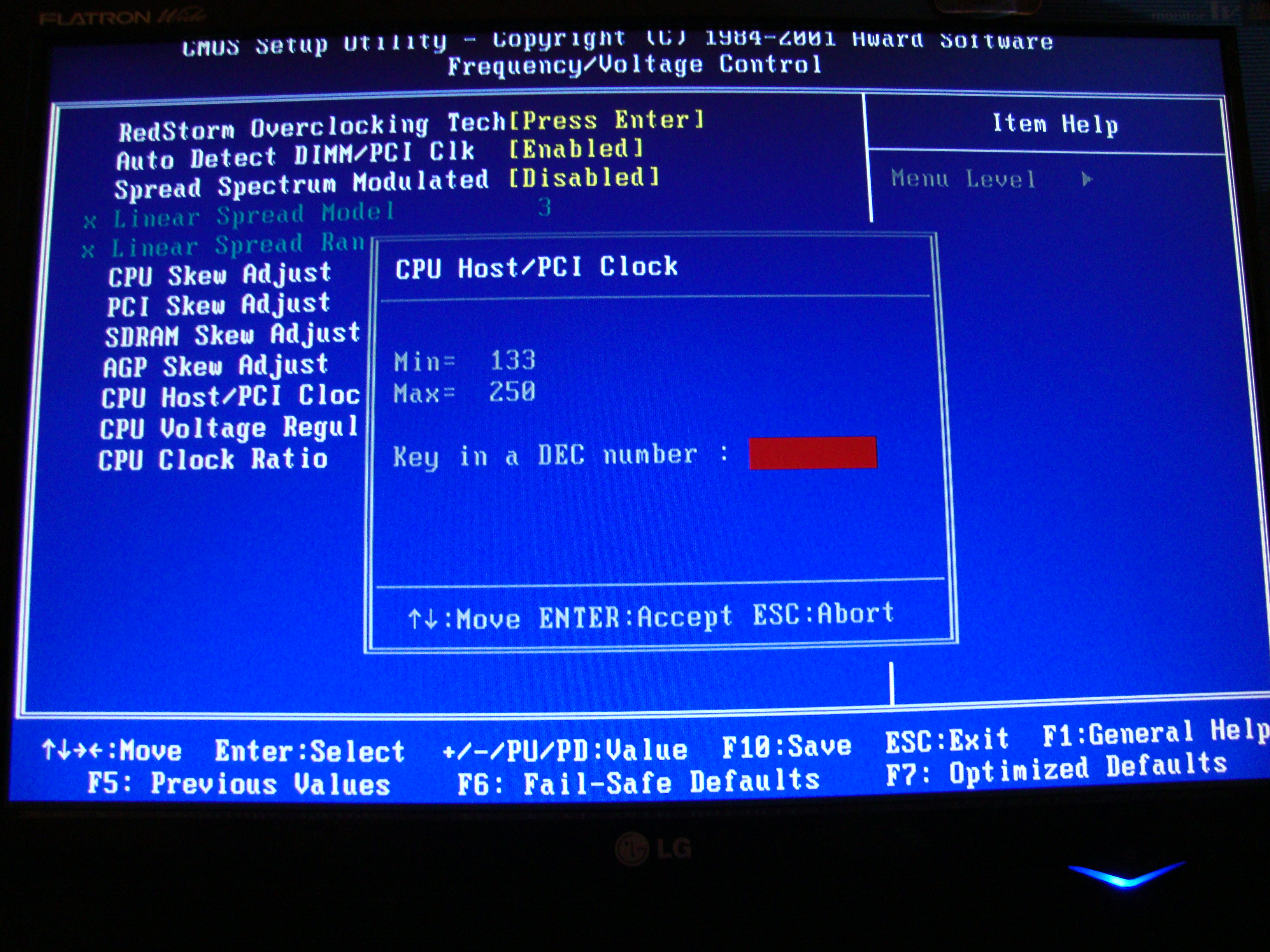

    Daj screen z zakładki Frequency/Voltage Control.
    Nie da się podnieść napięcia na pamięciach.
    Nie da się podkręcić integry.
  • #16 10545976
    Oximon
    O rany. Zdjęcia dałem wszystkie, ale widocznie było za dużo i elektroda kilka odrzuciła. Proszę:

    FSB logiczne ze nie da sie zmniejszyc bo to natywne dla tego procesora.
    Poszukaj info co to za plyta na tym laminacie dokladnie i zdobadz instrukcje do tego z netu.
    Mozliwe ze sa jeszcze jakies zworki na plycie ktore cos robia.
    Napiecia nie zmienisz na RAM jak pisal kolega, zostaje tylko harcoreowa modyfikacja plyty, badz uszkodzonej pamieci.
    Zreszta na razie nie ma to sensu.
    Chcesz od razu podkrecic za duzo elementow na raz, a nie tedy droga.
    Ustaw pamieci do standardu i jedz z FSB w gore do granic stabilnosci.
    Potem ustaw fabrycznie FSB i zjedz z timingami. Potem znow fsb w gore i patrz do ilu.
    Musisz poznac granice elementow, i sprawdzic co cie blokuje.
    Ale i tak stawiam na PCI, a tu nie zrobisz nic, tylko wymiana procesora na taki z wolniejsza szyna :]
    Integry sie nie kreci, choc niektore mozna. Twojej nie, a nawet jakby to to nie ma najmniejszego sensu.

    Jakie posiadasz pamięci?
  • #20 10547745
    Oximon
    Chyba Cię zadziwię, gdyż już jestem na FSB 155, procesor jest stabilny na oryginalnym napięciu. Nie da się jakoś oddzielić FSB od PCI?

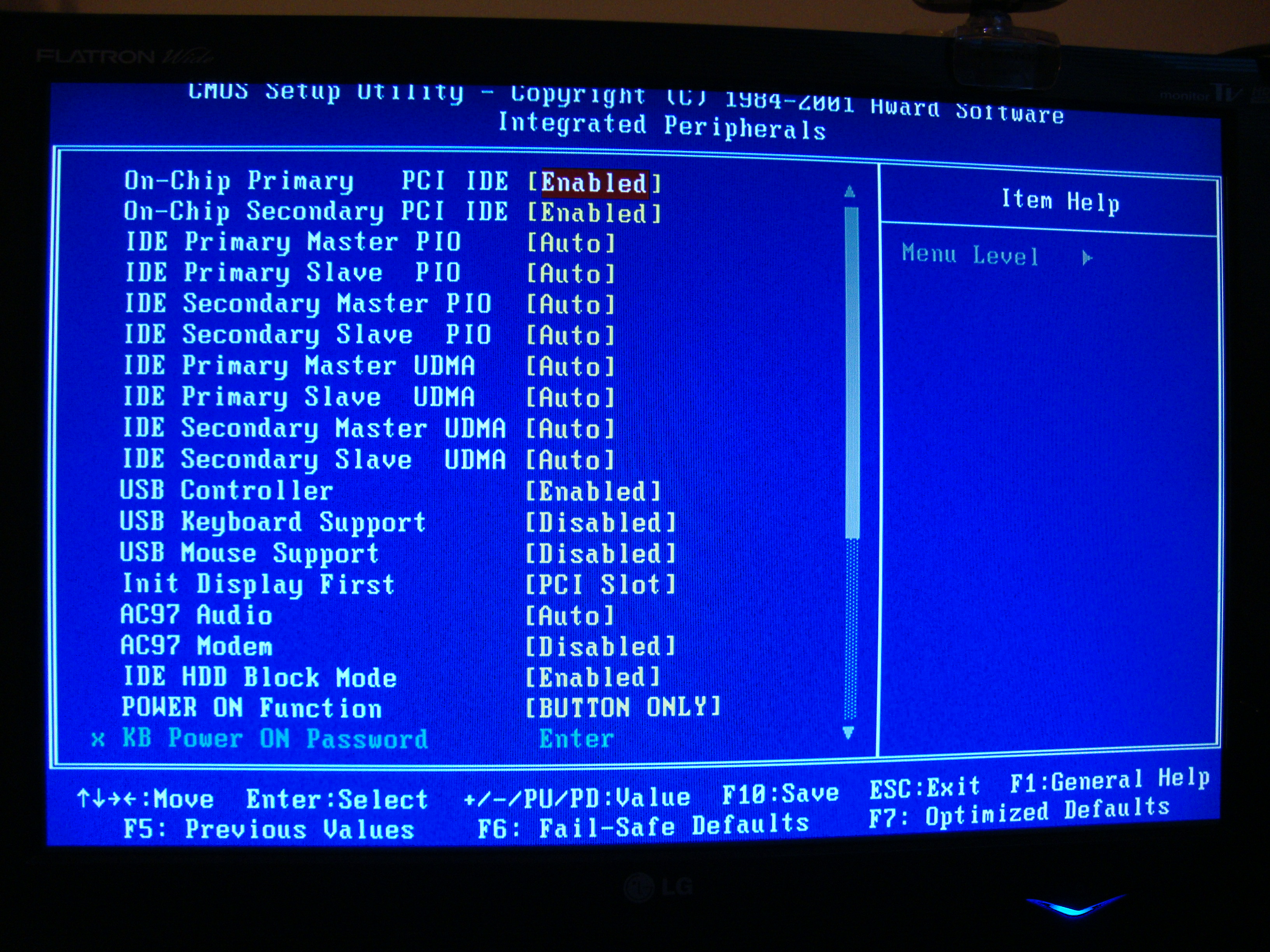

    Możesz mi jeszcze powiedzieć w jaki sposób przełączyć w ten tryb PIO4? I co to wtedy da?
  • #23 10549764
    Kasek21
    Możesz przełączyć tryb pracy w biosie. Tryb PIO jest mniej wrażliwy przy wysokim taktowaniu PCI.

    Przepraszam, że tak zawracam gitarę, ale możecie mi wskazać gdzie to się zmienia? Bo nie mogę znaleźć :(
    #25 10550092
    Kasek21
    W zakładce Integrated Peripherals wyłącz IDE Secondary Master/Slave UDMA.
