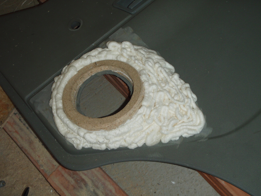

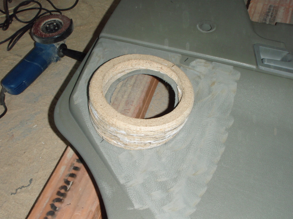

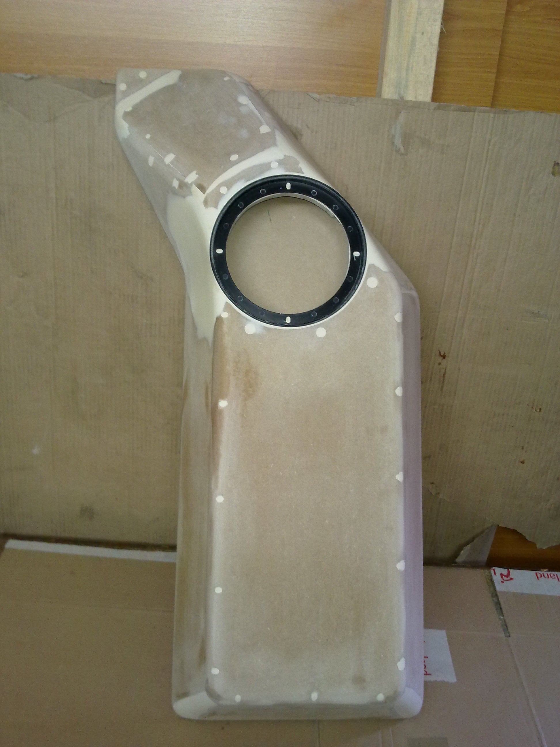

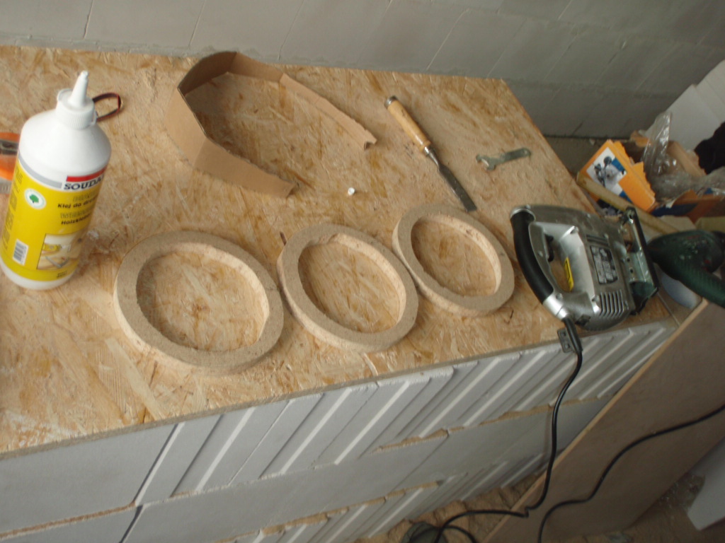

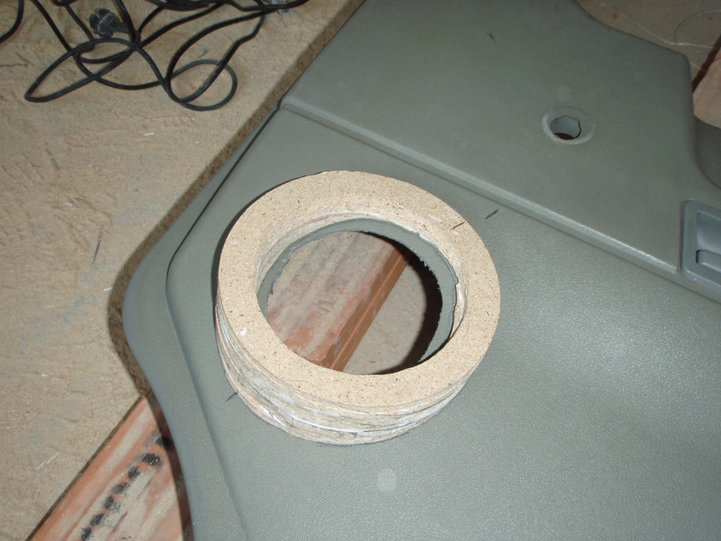

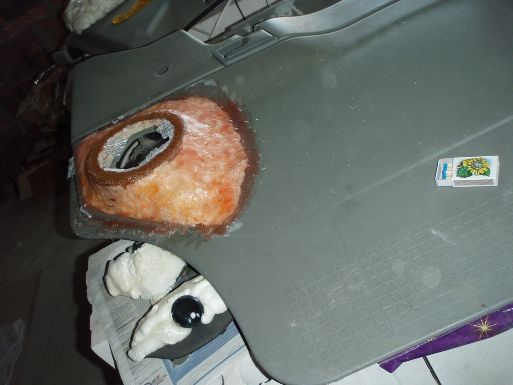

    Witam . Jakoś nie udało mi się znaleźć ciekawego poradnika który pomógł by mi wykonać boczki . Sprawa niby banalna a opisy niektórych kolegów to częściej przechwałki jak przydatne informacje .
    Koszt boczków seryjnych z fabrycznymi miejscówkami do t4 to do 1000zł za komplet - to orientacyjna cena z popularnego serwisu aukcyjnego . Dla mnie to spora kwota , więc idąc tematem jak podejść do T4 aby w miarę równo grało postanowiłem zaryzykować . Doświadczenia w temacie brak , z żywicą nigdy nie pracowałem więc możliwe , ze wybrałem dziwną metodę realizacji . Nie mniej jednak udało się . System o jaki oparłem budowę to gms960 + wysoko-tonowe też gms ale modelu już nie pamiętam , dopisze jutro . Wzmacniacz magnat 360 , sub oparty o STX.12.2.500.2x4.F.S.P projektu kolegi Pawła który gdzieś tu krąży .
    koszt to:
    żywica 1kg+ utrwalacz - . 50 zł
    mata 10 zł
    piana pistoletowa - 20 zł
    Początek , zewnętrznie frezarka wewnątrz wyrzynarka .
    Jak samodzielnie wykonać boczki do VW T4 z systemem GMS960?

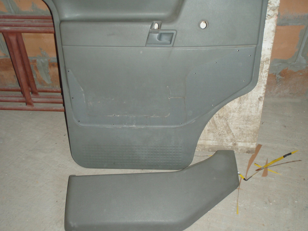

    zainteresowany:
    widoczny szablonJak samodzielnie wykonać boczki do VW T4 z systemem GMS960?
    klejenie
    docinka z szablonu
    przymiarka

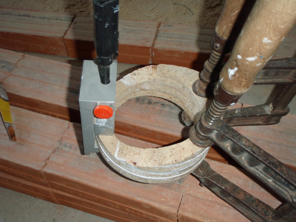

    miejsce pod magnes
    przeszlifowana powierzchnia
    zapianowane
    pierwsza warstwa , pianka przycięta i nasączona jedną objętością małego pasztetu ;D taka miarka , ułożyłem paski , zalałem .

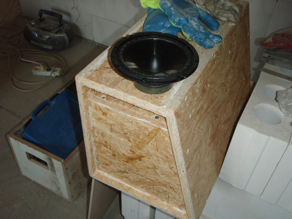

    skrzynia
    Fotki z samego nakładania żywicy uzupełnię , uprzedzając pytania nie wiem jeszcze jak wykończę boczki . Pojęcia nie mam nawet jakiej szpachli użyć , sugestie mile widziane . Wygłuszenie w drodze , jutro kolejne foty z frontu .

    Narobiłeś sobie roboty. W tej chwili musisz pokryć całą połać drzwi. Jak się uda, to efekt będzie rewelacyjny. Ale, jak się uda... Gdybyś zrobił te panele jako część osobną, to miałbyś tylko je do pokrycia. Tyle tylko, że pozostały by one dokładanym elementem. W tej chwili czeka cię matowienie całości, by przykleić na to nowe pokrycie. Polecam jakąś sztuczną skórę. Pokryj drzwi do tej bruzdy, a w nią samą zamocuj jakąś listwę dociskającą. Bo na dole drzwi zawiniesz na drugą stronę. Szpachli jak najmniej. Szukaj szpachli wzmacnianej włóknem szklanym.

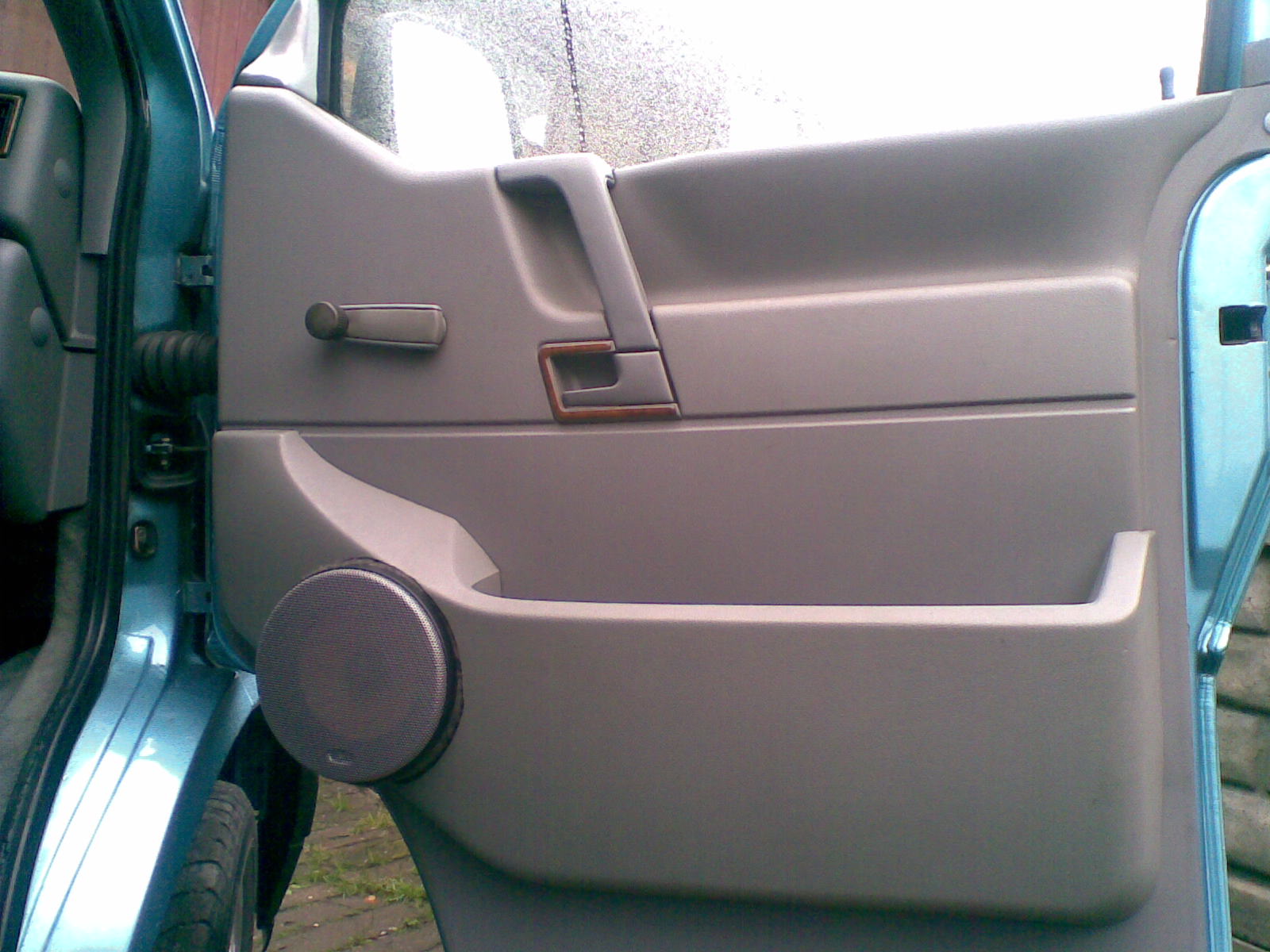

    Mam to autko , walczyłem z drzwiami kupę czasu i ... szkoda czasu na to co robisz. Po pierwsze jeśli tak zamocujesz woferki (do plastikowych boczków ) , to nie będzie kicka ,a drgania tapicerki (plastik) doprowadzą Cię do szału! Będzie to miało za małą sztywność aby kick był OK . Mało tego , bo jeśli postanowisz zrobić jednak dystans aż do blachy drzwi , to wyjdzie on z 8-10cm i znów nici z kicka , bo stworzysz rurę w której żaden głośnik nie chce grać "kickiem" . Wygłuszenie tych wrót , to też wyzwanie , bo bez blachy nitowanej w miejsce ogromnego otworu na dole się nie obejdzie , no a na górze drzwi trzeba zrobić chyba wytłoczkę , bo podłokietnik wnika do środka drzwi ..sama radocha ;)
    Teraz mam zrobione komory zamknięte ...od razu namawiam na pójście w tym kierunku , bo idąc Twoim tropem wydasz tylko kasę ;)
    Możesz też dokupić nowe boczki (2x50zł a nie tysiak!) , takie zwykłe proste bez kieszeni . Następnie w miejscu korbek (musisz mieć szybki elektryczne) robisz otwory (ok 160mm) i mocujesz do nich maskownice z zestawu , a głośniki poprzez ok 2cm dystans mocujesz oczywiście do blachy drzwi . Tracisz niby kieszenie drzwi ale można potem dorobić z innego autka kieszenie (np.malucha) lub bawisz się żywicą .

    Powalla, czym masz kryte te komory? Tak ładnie naciągnięta "skóra"? Ale te maskownice tak wystają?
    Raz montowałem 16 cm głośniki do takiego, to głośniki poszły w blachę, a maskownice na tapicerkę. Miejsce było tylko trochę nietypowe jak na kicki.

    Aby całość nie dzwoniła mam zanitowane 3 wsporniki ,zrobię fotkę to się wyjaśni pomysł. Kieszeni nie planuje , w aucie jest gdzie trzymać manele więc tęsknił nie będę . Myślałem aby gniazda zrobić w formie wysepek jednak zrobiłem jak widać a upierdliwość tego rozwiązania wyjdzie w praniu .

    Faktycznie , powierzchnia do zamknięcia na dole jest gigantyczna . Ja kombinowałem ze sklejki to zabudować.Co wyjdzie ? - zaprezentuje jutro . Mam mocne nerwy więc spokojnie doczołgam się do przyzwoitego efektu .

    Zapomniałem aparatu zabrać ;] a boczki już wiszą . Zdecydowałem się zawiesić teraz bo czas wrócić do obowiązków w pracy . Wygłuszenie zostawię na jeden z cieplejszych przyszłych weekendów . Wtedy też zmienię przewody zasilające wzmacniacz oraz sam wzmacniacz .
    Mimo , że wygłuszenia brak jest o niebo lepiej jak było . Głośniki jak na razie pod samym radiem gamma V grają przyjemnie brak jest również wszelkich rezonansów obudowy .Bardzo się ich obawiałem jednak spokojny do końca nie jestem bo docelowo zasilał je będzie wzmacniacz i zapewne głośnik będzie intensywniej pracował . .
    Zastanawiam się obecnie nad wykończeniem ( kształt ) obudowy wysoko tonowych .Konstrukcja nadbudowana jest na maskownicach głośników podszybia . Prawie 100% jestem zdecydowany na flokowanie widziałem efekty i są naprawdę imponujące .
