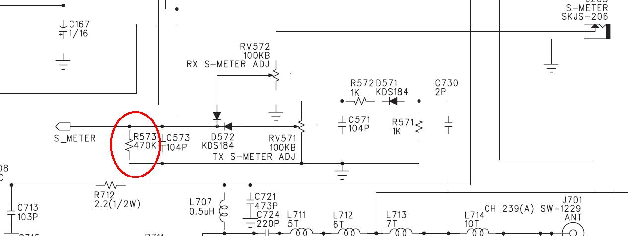

    Witam mam taki problem w moim radiu tti880 wskaznik wysterowania odbioru wyświetla się w pełnym zakresie pomimo ,że sygnał odbioru jest słaby rególacjia opornikiem RV572 nie znienia sytuacji to samo jest z nadawaniem pozatym radio odbiera i nadaje poprawnie pozdrawiam i proszę o pomoc

    Myślę, że powinieneś sprawdzić diody D571, D572 oraz kondensator C730. Sprawdź te elementy i daj znać.

    Dziękuje za podpowiedz elementy jakie wymieniłeś sprawdziłem są dobre . Przeciołem ścieżke od s-metra, która dochodzi do układu ic801 i wdalszym ciągu to samo,wyświetlenie pełnego wskaznika jest nawet bez podłączenia anteny myślę ,że jest to jakieś zwarcie w tym układzie jak TY myślisz, pozdrawiam

    Zewrzyj nóżkę procesora opisaną na schemacie jako odpowiedzialną za S_METER do masy. Jeśli wtedy nadal bedzie wyświetlacz nadal wyświetlał pełna skale to uszkodzony jest IC801.

    Zwarcie ścieżki S-metr do masy jest bardzo dobrym sprawdzianem.
    Czasami zdarzało się, że opornik pomiędzy S-metr do masy R573 był produkcyjnie źle przylutowany co powodowało "wariowanie" wskaźnika S .
