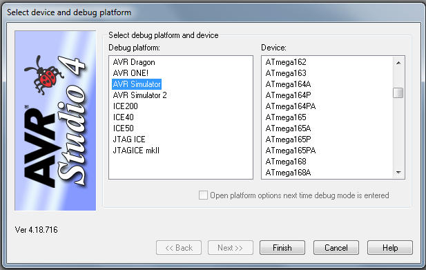

    No niestety, AVR studio nie obsługuje Atmega162 dla potrzeb symulacji, próbowałem VMLAB, udało się skompilować i uruchomić symulację, jednak nie umiem wstawić tam breakpointów, powinny być widoczne jakieś kwadraty przy liniach, chyba muszę poszukać. Przyznaję się, że nie mam żadnego doświadczenia w symulacji mikrokontrolerów, więc pragnę spytać, czy istnieje jakaś ciekawa alternatywa dla wbudowanego symulatora i VMLAB-a?

  • #5 10540443
    Mundi1970
    Poziom 24  
    Czy aby na pewno nie obsługuje?
    AVR136: Czas obsługi przerwania na Atmega162 przy 32 kanałach PWM
  • #6 10542401
    Krokus22
    Poziom 19  
    Przepraszam, niefortunnie zasugerowałem się AVRStudio w wersji 5 oraz jego dokumentacji w PDF-ie. Uruchomiłem już licznik cykli w AVR Studio 4 i rzeczywiście można wyciągnąć następujące wnioski:
    dla kodu ze zmiennymi statycznymi są 443 cykle
    dla kodu ze zmienną typu "register" jest 198 cykli
    Dziękuję tmf za podpowiedź, rzeczywiście przyspieszyłem przerwanie dwukrotnie, teraz zastanawia mnie jedno. Jeżeli przerwanie wykonuje się co 255 cykli, a trwa 198 cykli plus jakiś tam mały czas na jego wywołanie, to chyba rozsądnym jest, aby wywoływać je nieco rzadziej kosztem odświeżania, czyli zaprzęgnąć do działania timer 16bit i zliczać do 512 albo więcej. Przy wywoływaniu przerwania co 255 cykli @ 16Mhz odświeżanie dla 8bit PWM jest około 250Hz, chyba można to bez większych konsekwencji zmniejszyć do np. 100Hz. Proszę o komentarz:)
