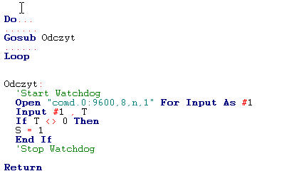

    Witam , na wstępie proszę o wyrozumiałość , postaram się krótko i konkretnie . Jestem początkującym w bascomie , napisałem krótki program odbioru programowego
    uarta , transmisja jest , obiór też lecz nie mogę w żaden sposób ominąć zawieszenia programu przy nie stabilnym wejściu (pinb.0 lub pind.0 ) uarta . próbowałem $timeout , i podobnych też "szukaj" nie dało konkretnej odpowiedzi jedyne co zdaje rezultat to Watchdog , ale wtedy wszystko restartuje , może któryś z kolegów przerabiał temat , proszę o pomoc . W załączniku urywek programu

    Nie wiem konkretnie o co Ci chodzi, ale pewnie rozwiązaniem było by zastosowanie odbioru w przerwaniu co w bascomie jest niezwykle łatwe za pomocą BYTEMATCH.
    Druga sprawa to lepiej jest skorzystać ze sprzętowego UART niż z programowego.
    Aha i jeszcze jedna sprawa. Do wklejania kodu używaj znaczników Code a nie jako obrazki.

    A jak konkretnie ma wyglądać składnia bo w helpie nie za dużo , jestem zmuszony do programowego uarta ponieważ baud jest bardzo nietypowy dla dwóch różnych txt a urządzeń tx nie można przeprogramować

    Bytematch znajduje sie na stronie http://avrhelp.mcselec.com/ pod config serialin , zastosowałem inny patent "case" zaczerpnięty od xury , jeszcze pracuje nad ukończeniem programu ale pomysł trafiony . Co do Bytematch nie zabardzo mogę to powiązać z przerwaniami

    Witam , temat zakończony , zmieniony procesor na sprzętowy uart i gra , za pomoc dziękuje i pozdrawiam
