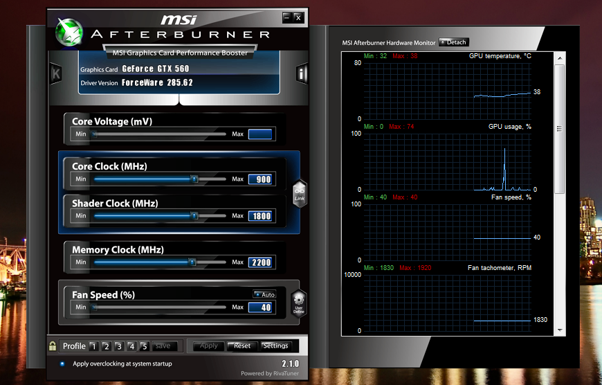

    otóż chciałbym trochę podkręcić mojego blaszaka ale nie znam sie na tym wogóle (może pozatym że bawiłem się trochę w MSI Afterburner)
    Procek:Intel core i5 2400 Sandy Bridge
    Motherboard: Gigabyte H67MA-UD2H-B3
    Ram: 8192MB DDR3 Dual Channels
    Karta: MSI Gtx 560 (non ti)
    zasilacz: OCZ 650W
    najbardziej zależy mi na podkręceniu grafiki oc procka nie wiem czy ma sens. jak mówiłem jestem kompletnie zielony więc proszę o wyrozumiałość.
    poniżej daje ssa z msi afterburnera:

    Podkręcasz o 5 mhz na rdzeniu monitorując przy tym temperaturę i robiąc testy w 3D marku lub w Furmarku, robisz to dotąd aż karta nie będzie osiągała krytycznych temperatur (warto poczytać jakie są dla danej karty) lub do momentu pojawienia się artefaktów (krzaczków)
    Nikt Ci nie powie o ile,kiedy,i jak masz podkręcić, musisz to zrobić sam ,z wyczuciem i poczuciem odpowiedzialności,bo nikt inny tylko Ty będziesz odpowiadał gdy coś się stanie.
    Moim zdaniem podkręcanie tej karty jest bezcelowe...zwiększy to tylko pobór prądu , przegrzeje kartę, a ona i tak uciągnie każdą grę na max detalach...
    Po pierwsze powiedz nam co chcesz tym osiągnąć,bo może wogóle nie ma sensu ryzykować?
    Ten sprzęt jest wart sporo pieniędzy ,zastanów się czy warto podkrecić kartę o 20 mhz na rdzeniu czy pamięci kosztem 10-20 stopni w górę,gdy robisz to dla sportu ,to ok,rozumiem,ale musisz zapewnić też w obudowie odpowiednie chłodzenie,i o tym nigdy nie zapominaj.
    W dodatku,nie napisałeś nam jakie jest tam chłodzenie w obudowie ,czy na karcie.
    Jeżeli jest to referent/lub nie, to też ma znaczenie i spory wpływ na podkręcanie =/

    Core i5 2400 nie podkręcisz od razu mówię - góra 200-300MHz podnosząc szynę. Te procesory mają zablokowany mnożnik. Poza tym to nie jest dział o podkręcaniu.
