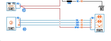

    Witam, poniewaz stacyjka w moim samochodzie wyzionela ducha i nie moge nim jezdzic wiec postanowilem wykorzystac do odpalania przycisk z Laguny. Mam caly schemat podlaczenia przycisku do instalacji mojego auta jednak z wykorzystaniem innego typu wlacznika. I tutaj moje pytanie czy ktos z was forumowiczow wie ktory z czterech pinow z tylu przycisku jest od czego? Z gory dzieki za pomoc w rozwiazaniu pewnie dla was banalnego problemu. Pozdrawiam Mako

    Pin 1i2 zwarte po wciśnięciu. Jak podasz na pin4 zasilanie+12V a na pin2 masę to przycisk zacznie świecić

  • #7 10545837
    milejow
    ceiwo napisał:
    z tego co pamiętam
    Masz rację, że nie dioda tylko żarówki, jednak reszta nie do końca się zgadza.
    Tak wygląda połączenie przycisku
    Przycisk Start/Stop z Laguny II- wykorzystanie elementu

    Teraz powiedzcie mi prosze jak zastosowac w praktyce ten schemat jaki kabel z czym polaczyc w przycisku poniewaz nie jestem elektrykiem to tez nie za bardzo sobie radze z tego typu rysunkami i oznaczeniami.

    milejow
    Kolego Mako.po piszesz w dziale dla coświedzących elektryków/elektroników, sterowanie cewką przekaźnika za pomocą przycisku nie pasuje nawet do działu dla początkujących.
    Możesz zastosować zwykły uniwersalny przekaźnik samochodowy do sterowania rozrusznikiem
    Pin2 przycisku-masa
    Pin1przycisku do przekaźnika rozrusznika, noga 85
    Plus po zapłonie z auta na nogę 86 przekaźnika rozrusznika
    Przewód zasilający automat rozrusznika(ze stacyjki oryginał) na nogę 30 przek. rozr.
    Plus po zapłonie ze stacyjki auta na nogę 87 przek. rozr.
    Na pin 3 lub 4 przycisku można podać plus pozycji, przycisk będzie wtedy świecił po włączeniu świateł
