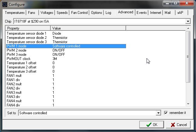

    Witam!
    Otóż gdy zmieniłem moją starą płytę główną (P5PL-LE3) na P5N-D oraz wszystkie komponenty przeżóciłem do nowej płyty. Odpalam i wiatrak ma 4600rmp wcześniej na starej płycie nawet nie było słychać jak kręci... Wtedy wszedłem w BIOS, zmieniłem kontrole wiatraka na procku i obudowy na "Silent" wtedy zszedł na 3000rmp... Nadal jest głośno. Interesuje mnie czy da się jakoś to zmienić. Updatowałem BIOS lecz żadnej opcji nie przybyło.. Co mam zrobić?
    Temperatury są w porządku 25-35C procesor. Wtedy kręcił tak dopiero przy obciążeniu 100% i temperaturze 65C. Radiator czyszczony ani grama kurzu.

    Niektore plyty tak maja ze dziwnie ustawiaja wentylatory (nie wiatraki :P).
    Jak brakuje opcji w bios to masz 2 mozliwosci.
    "Zdusic" wentylator za pomoca dodatkowego kontrolera obrotow, zostawiajac podlaczone PWM do plyty. Wtedy plyta dalej bedzie sterowala predkoscia wentylatora, a ty dodatkowym kontrolerem ustawiasz z jaka predkoscia maksymalna bedzie pracowac.
    Lub za pomoca SpeedFana z poziomu systemu bedziesz sobie sterowac wentylatorkiem ;)

    SpeedFan nie działa. Będę próbował updetować BIOS do najnowszej wersji bo przez programik mi nie chce dalszych wersji updatować.

    SpeedFan czesto nie dziala na standardowej konfiguracji.
    Jesli plyta obsluguje PWM, a obsluguje, to na 90% SpeedFan moze sie dogadac z kontrolerem obrotow na niej.
    Tu masz screena gdzie trzeba zmienic wartosc.
    Oczywiscie na twojej plycie glownej moze byc ciut inaczej, ale mniej wiecej podobnie ;)

    Kupiłem dzisiaj papier ścierny wodny, starłem ISH procesora do miedzi, wyrównałem góre chłodzenia boxowego. (Rezultat jest wielki w temperaturach) SpeedFan zmniejszył tylko o 200RMP... Nadal jest 3500RMP

    Ale mowiles ze temperatury miales dobre wiec lapowanie nie bylo potrzebne raczej.
    Jakie masz te temperatury?
    Ale plyta cos naprawde dziwnie steruje PWM.
    Mozesz pobawic sie jeszcze opcja PWMOUT Clock w SpeedFanie, ale tu juz tylko experymenty, bo kazda reaguje inaczej.
