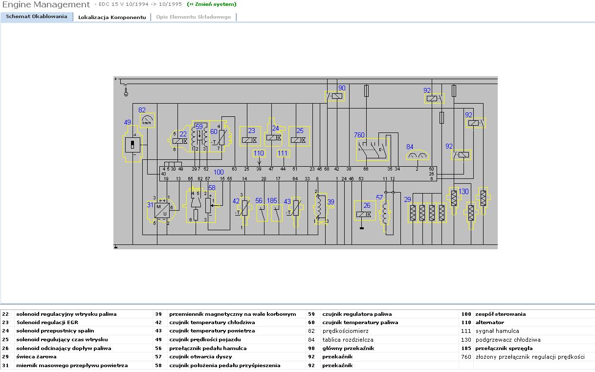

    Witam. Golf tdi mk3 z 94 roku, znalazłem obcięty kabel na podszybiu przy kompie pin 49 idący do nastawnika, po podłączeniu go samochód nadal nie ma takiej mocy jak powinien. W komputerze brak błędów, wszystkie odczyty z vaga prawidłowe.
    Na przewodzie po odpaleniu napięcie około 10-11V, po zgaszeniu brak napięcia.
    Od czego jest ten przewód i jak to możłiwe że bez niego samochód odpala i jeździ normalnie ale brakuje mu mocy( komputer był podmieniany po złączeniu kabla i było tak samo).

    Brązowo-żółty. Regulator ilości paliwa (na pompie), po włączeniu zapłonu 9,3V po czym przechodzi na 11-14V.Gdy silnik pracuje na jałowym, napięcie ok 2V, na oscyloskop.
  • #3 10542730
    robokop
    Jedno z wyjść solenoidu regulacyjnego wtrysku paliwa; zmostkowane do kupy: 4,5,30,49 , bądź 4,5, 49 -zależnie od rocznika.

    Jak możliwe że bez niego silnik pracował normalnie, tzn. odpalał i miał dawke ok 3 mg. ( dawka realna bo po zwiekszeniu do granicy 0-1mg obroty szły w góre). Samochód nie ma mocy pod obciążeniem tak jakby za mało paliwa szło na wtryski ( vag pokazuje że dawka jest zgodna z mapami).

    Widziałem schemat. No ale skoro jest tu napięcie to chyba musi być istotne podłączenie tego ustrojstwa do ecu.

    To 3 lub 4 wyjścia zwarte do kupy - odcięcie jednego różnicy nie robi.
    Pompie tak, ale ECU?
