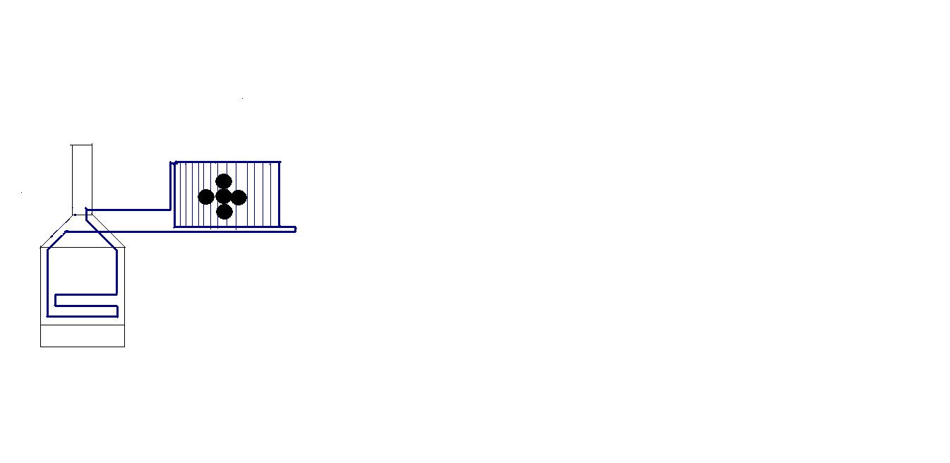

    Witam. Mam zamiar dołożyć do pieca w warsztacie płaszcz wodny i podłaczyć do tego nagrzewnice z wentylatorem zrobiona z chlodnicy. Może juz ktoś konstruował takie cuś i może cos poradzic?? Modernizacja ogrzewania w warsztacie.

    Mógłbyś mi przedstawić jakis schemacik jak to powinno wyglądac fachowo?? pozdrawiam

    Chłodnica ma cienkie kapilary , przydałaby się pompa C.O. Tak zagotujesz szybko wodę w piecu.Nie lepiej dołożyć kilka żeberek zamiast tej chłodnicy? Tak czy inaczej to prawie jak budowa centralnego a będzie trzymało dłużej ciepło.

    Witam. Dokładnie tak jak mówił przedmówca. Znajomy ma w warsztacie centralne na grzejnikach a tylko przy stole dołączył dużą nagrzewnice z auta i tam musiał podłączyć dodatkową pompę obiegową.

    płynem. pompka tez się znajdzie. a podobno nagrzewnica daje lepszy efekt od grzejnika

    Nagrzewnica ma małą bezwładność cieplną . Szybko grzeje ale i szybko stygnie jak braknie w niej ciepła. Co innego żeberka , jeszcze jakbyś żeliwne miał to byś trochę dłużej czekał na ciepło ale mogłoby w piecu wygasnąć a miałbyś jeszcze ciepło jakiś dłuższy czas tak więc na opale byś zaoszczędził. Tylko do żeberek żeliwnych sporo płynu idzie. W budynku mieszkalnym o ile pamiętam robiło się bilans cieplny na 1 m.kwadrat powierzchni 1 żebro żeliwne i do tego dodawało się 1-2 żebra do całości.Tyle pewno też w warsztacie bo i tak będziesz w ruchu no i nie na krótki rękawek
