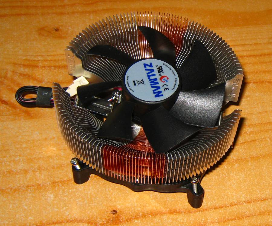

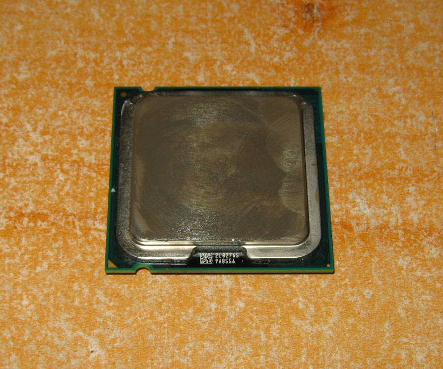

    * procesor (70+50zł) - Celeron E3300 (2.5GHz/1MB, S775) + Zalman CNPS7000-AlCu

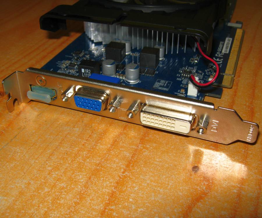

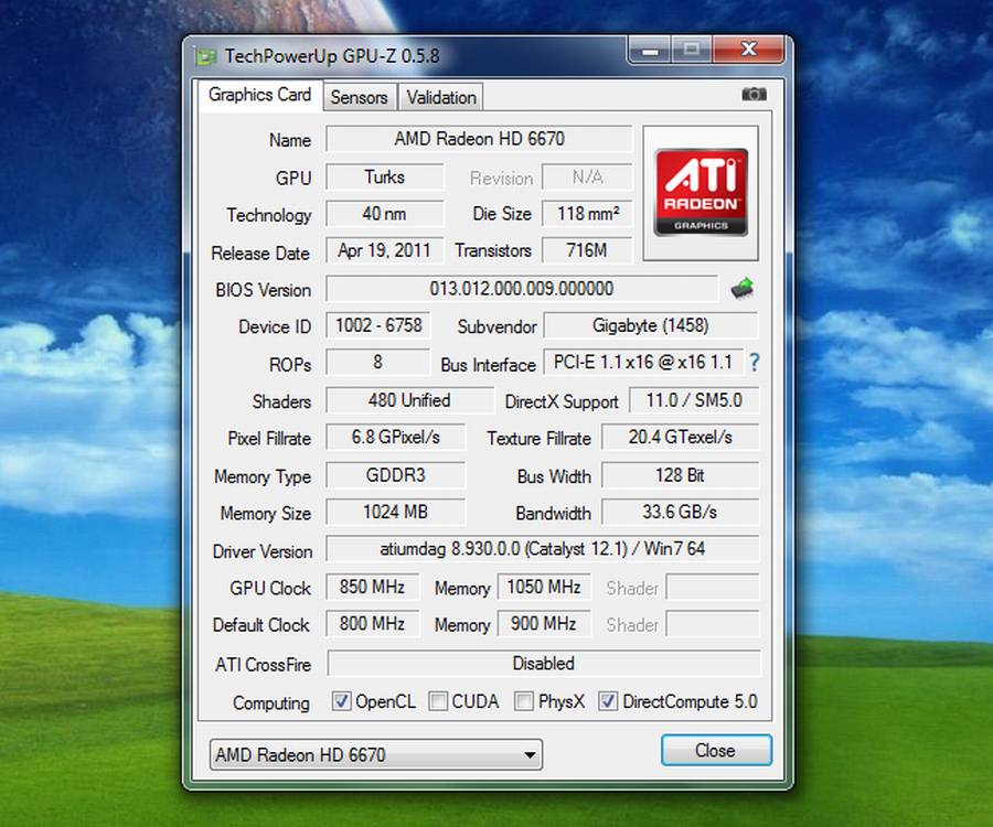

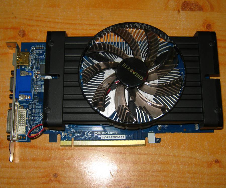

    * k. graficzna Gigabyte HD6670/1GB/DDR3 (165zł), nie zawiodłem się na chłodzeniu (wentylator 100mm), jest b. ciche

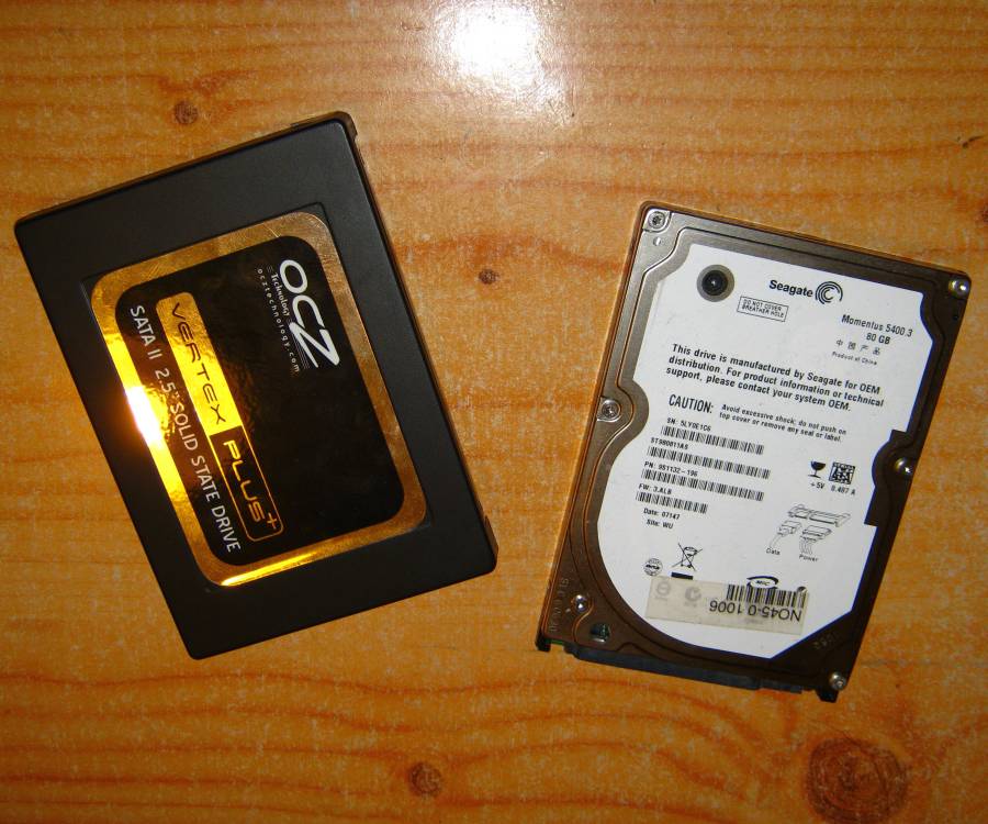

    * dysk (70zł): Seagate Momentus 80GB/2.5"; mniejszy rozmiar z prostej przyczyny: cisza i minimalne drgania, mniejszy transfer w dysku 'na dane' nie jest problemem

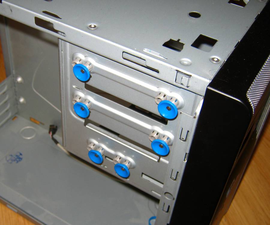

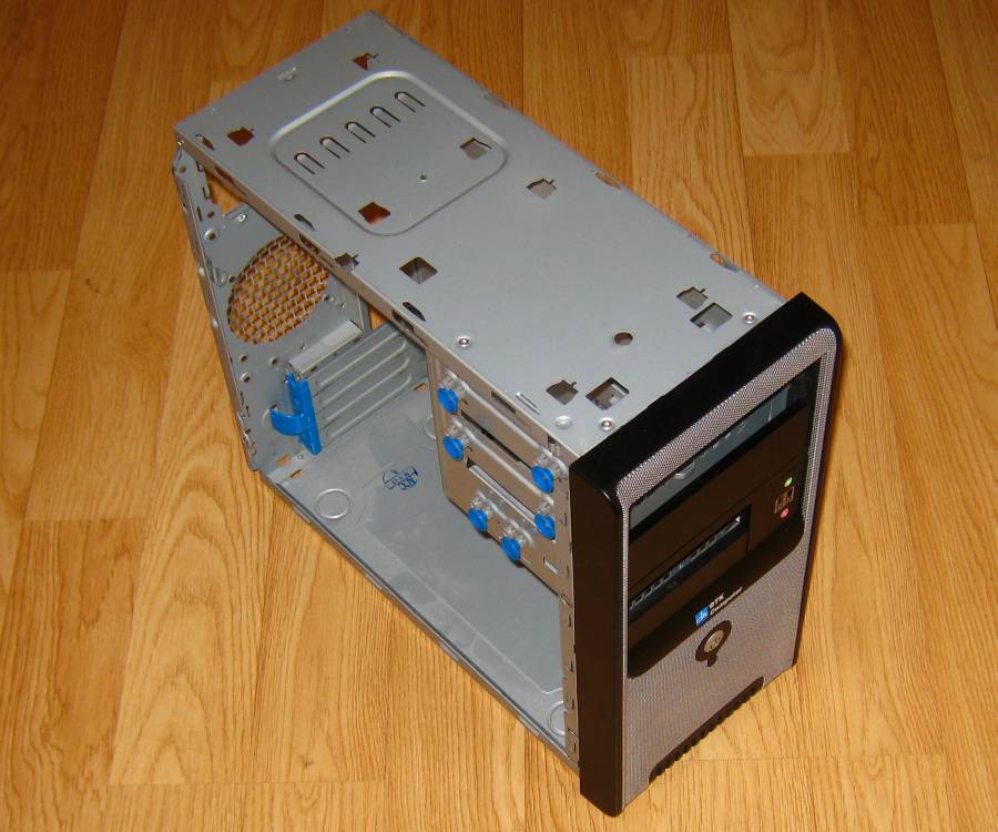

    * obudowa (75zł): zależało mi niewielkich rozmiarach, znalazłem ciekawie wyglądającą obudowę sygnowaną logiem DTK, kupiłem; doszła i zaskoczyła mnie niezłą jakością: dosyć gruba blacha, żadnych ostrych krawędzi, montaż wszystkiego (no, poza zasilaczem) na klipsy/zatrzaski

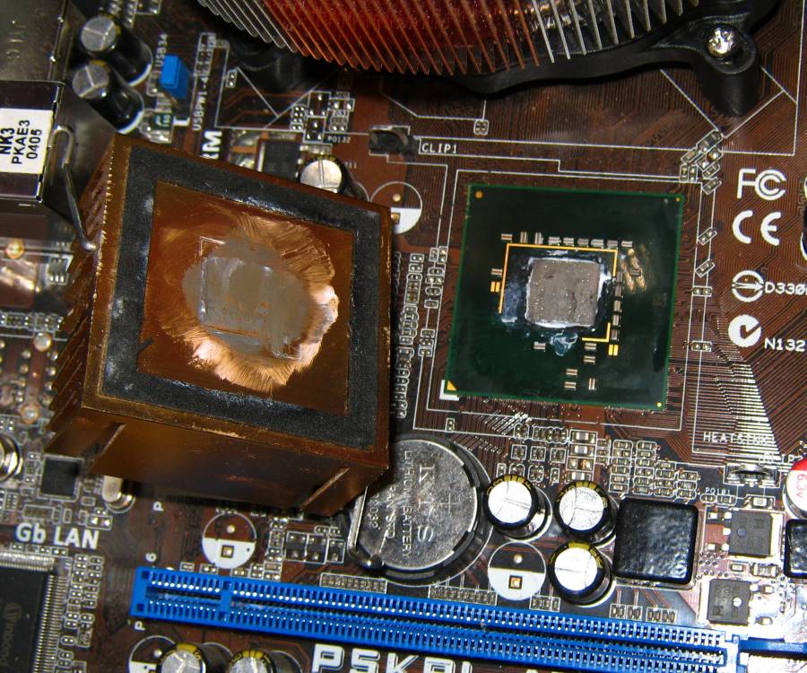

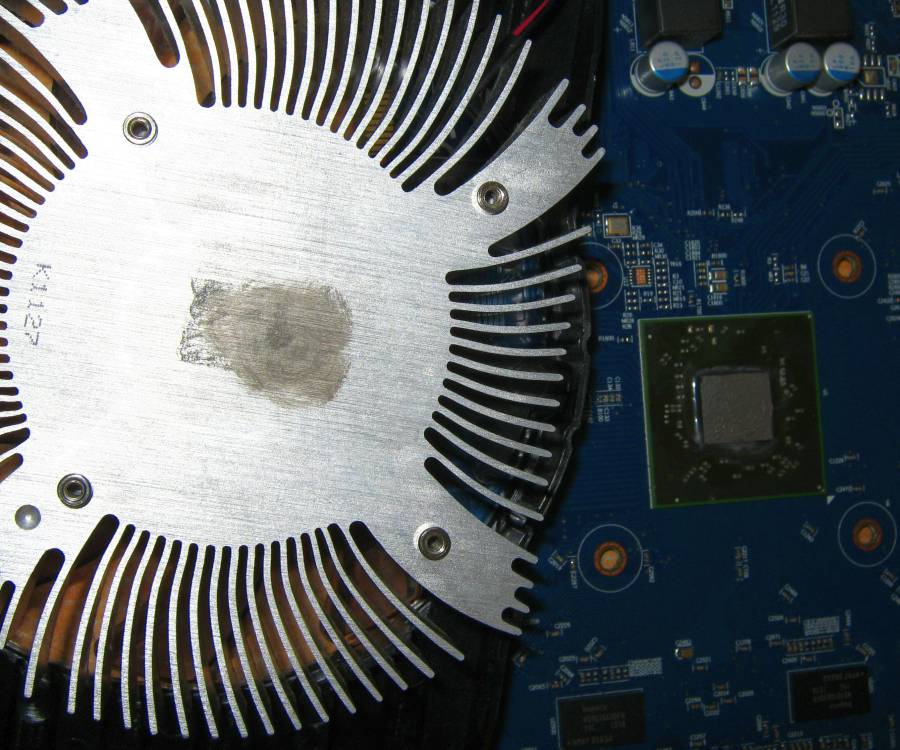

    * chłodzenie: spod każdego radiatora usunąłem 'substancję termoprzewodzącą' i zastąpiłem ją pastą Arctic Silver (+20zł)

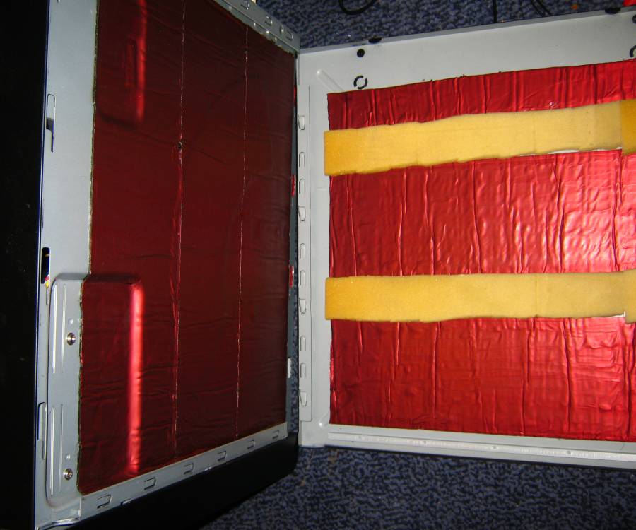

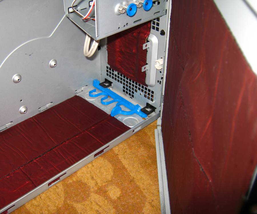

    * obudowa: w ruch poszła taśma dekarska (+45zł) - lubię ciszę, a obudowa nigdy nie jest za ciężka ;) (masa wzrosła do ~6,6kg)

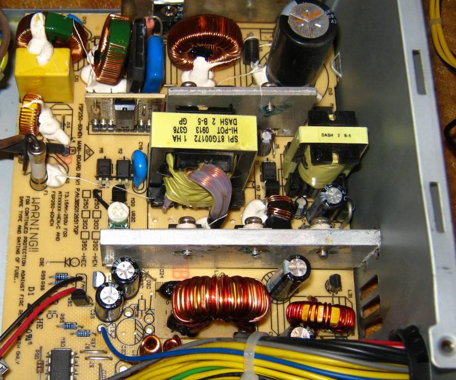

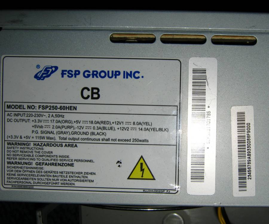

    * zasilacz: wyczyściłem z kurzu, pomalowałem cewki lakierem (nie wiem, czy dobrze to widać na zdjęciu), dodałem wtyczkę sata

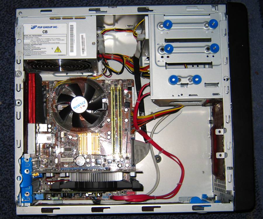

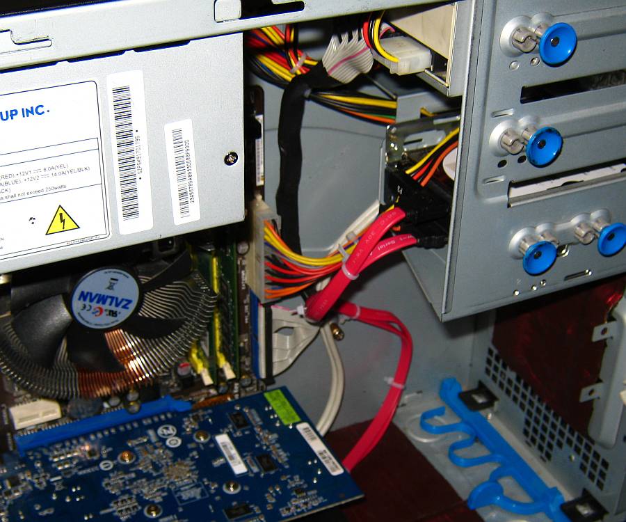

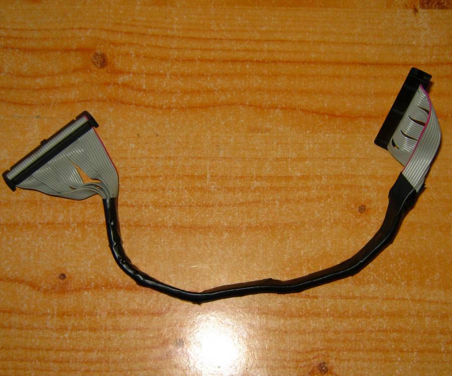

    * redukcja średnicy taśmy ata, spięcie przewodów w wiązki
    Budżetowa modernizacja komputera (cisza, wydajność/cena) - fotostory Budżetowa modernizacja komputera (cisza, wydajność/cena) - fotostory Budżetowa modernizacja komputera (cisza, wydajność/cena) - fotostory

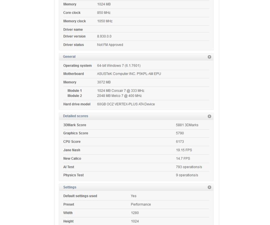

    * k. graficzna: zakres regulacji w AMD Overdrive okazał się wystarczający, podniosłem taktowanie rdzenia 800->850MHz i pamięci 900->1050MHz

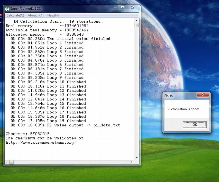

    * testy: dwie godziny działania OCCT Power Supply = 137W (52W idle)/ 57* CPU / 49* GPU
    SuperPi 1M = 18,0s ; 3DMark Vantage = P5790
    Całość chodzi stabilnie, cicho, temperatury w porządku. Krótko mówiąc jestem zadowolony. Wszelka konstruktywna krytyka jak zawsze mile widziana... ;)

    Ile ważyła obudowa przed oklejeniem jej tą taśma? ta taśma zatrzymuje ciepło? Jak dla mnie super wykonanie, na pewno nie był to zmarnowany czas. do czego bym się przyczepil to cięcie przewodu pata ale jeśli zrobileś to bardzo solinie to nie powinno się nic dziać.

    Obudowa przed modyfikacjami ważyła ok. 5,2kg.
    Cięcie - jest równo, w żadnym miejscu izolacja nie jest naruszona. Sprawę ułatwia przewód 40-żyłowy (a nie osiemdziesięcio).
