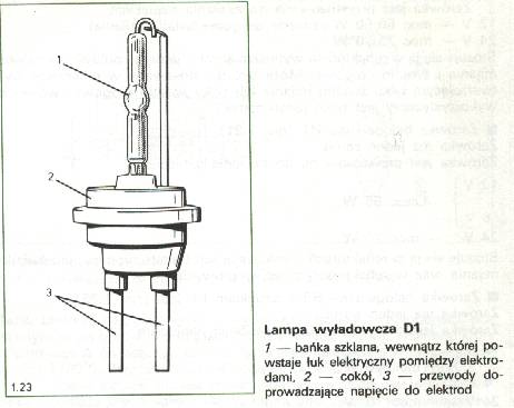

    Na jakiej zasaidzie działają światłą ksenonowe?? <żarówki>

    #3 1088692
    Zbysław
    Poziom 24  
    Lampy ksenonowe.
    Bańka ze szkla kwarcowego jest wypełniona ksenonem oraz związkami metali z chlorowcami. Wewnątrz bańki są umieszczone dwie elektrody oddalone od siebie o 4,2 mm. Po doprowadzeniu do elektrod 6-12 kV powstaje pomiędzy nimi łuk elektryczny. Później dla podtrzymania łuku potrzebne jest napięcie około 100V.
    Czyli lampa świeci na zasadzie łuku elektrycznego, nie jest żarówką.
    pozdrawiam

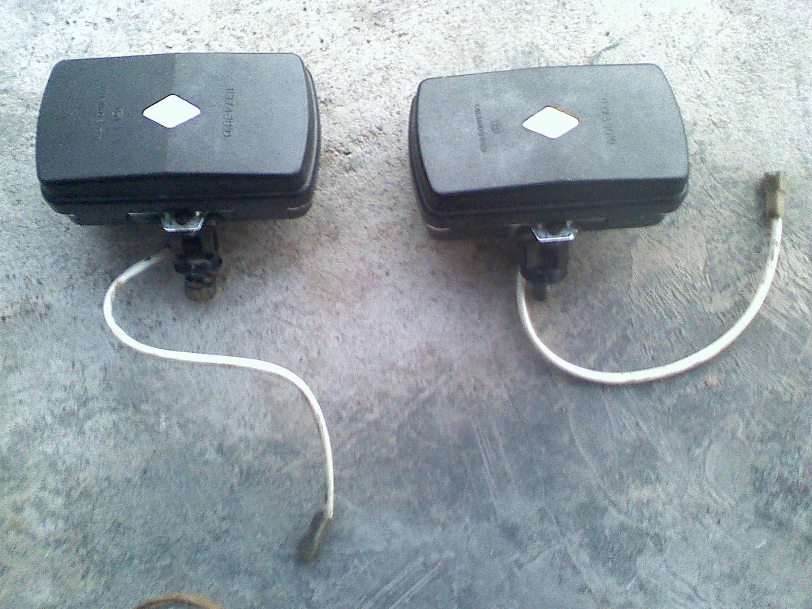

  • #8 10357917
    konteno
    Warunkowo odblokowany
    Witam i sory że również odgrzewam zimne kotlety ale nurtuje mnie sprawa tych takich oto lamp przeciwmgielnych żółtych. Dostałem od znajomego reflektory żółte przeciwmgielne radzieckie lub rosyjskie <made in CCCP> (w każdym bądź razie leżaki garażowe)i maja one wsadzone niebieskie żarówki H3 które bądź co bądź grzeją się (choć wiem że lampy są chłodzone opływającym je powietrza) konkretnie przy czym dają fajny efekt (pozioma płaska ale niezbyt jasna smuga światła przed samochodem i w związku z tym rodzi się moje pytanie co zastąpienia żarówek H3 (dają przecież około 1,5klm światła) jakimiś konkretnymi led-ami mocy o dość dużym strumieniu światła (po 2 diody na radiatorze w lampie w szereg i tak samo w 2 lampie i obie lampy w szereg i do 12V) ledy w lampie chciałbym spróbować zamocować tak jak w światełku rowerowym( https://obrazki.elektroda.pl/4769272300_1317121335.jpg https://obrazki.elektroda.pl/8946307600_1317121334.jpg https://obrazki.elektroda.pl/8920549300_1317121333.jpg) . Jakie led mam wybrać ? Czy takie jak tu (https://www.elfaelektronika.pl/elfa3~pl_pl/elfa/init.do?item=75-605-65&toc=18735 lub https://www.elfaelektronika.pl/elfa3~pl_pl/elfa/init.do?item=33-902-52&toc=18735) a może polecicie np cree lub jakieś inne o dużym strumieniu świetlnym
    światła ksenonowe i żółtte żarówki?? światła ksenonowe i żółtte żarówki?? światła ksenonowe i żółtte żarówki?? światła ksenonowe i żółtte żarówki??
    chciałbym by całkowity strumień świetlny z 2 led był sporo większy od strumienia z żarówki H3
  • #9 10358008
    kidu22
    Poziom 35  
    Led biała nie ma żółtej barwy w swoim widmie.
    Wieć nie zadziała patent.
    Teraz montuje sie białe lampy bo modne, a niebieskie wogóle by nic nie oświetliły we mgle i deszczu .
  • #11 10358291
    kidu22
    Poziom 35  
    Nie dawaj do żółtych szkieł niebieskich żarówek bo osłąbia to barw żółtą.
    Pozatym 200W każdy alternator uciągnie i to na biegu jałowym.
  • #12 10359603
    konteno
