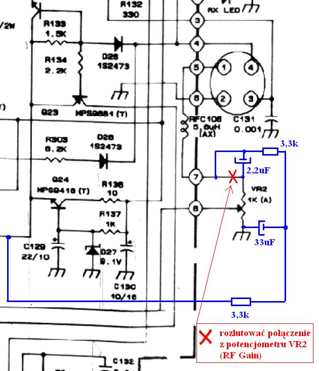

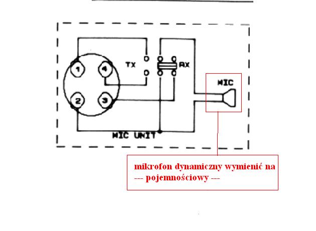

    Witam, w moim Alanie 18 uszkodzeniu uległ oryginalny dynamiczny mikrofon (a konkretnie jego wkładka). Posiadam nieużywany mikrofon z Onwy MK2 (pojemnościowy). Czy jest możliwa taka przeróbka?

    Czyli na pin odpowiedzialny za modulację (pin nr 1) muszę podać dodatkowe zasilanie? Z którego miejsca najlepiej je wziąć?

    Napięcie można podłączyć ze stabilizatora, ale przez rezystor 10 kΩ do pin 1, a szeregowo z dławikiem który jest przylutowany do pin 1 RFC 109, musisz wlutować kondensator ok 2,2µF/25V. Kondensator musi być, ponieważ zaraz za wejściem mikrofonowym jest potencjometr 1KΩ, Mic Gain i nie ma separacji galwanicznej.
    Tak jak napisał kolega .
    Pozwolę sobie na "pokazanie" - co, jak i gdzie" :
    Alan 18 - zmiana mikrofonu z dynamicznego na pojemnościowy
    Układ "zasilania" sprawdzony i na 100% działający (oporniki 2 x 3,3kΩ i 33µF - to układ filtrujący "tętnienia" z zasilania +8V) .
  • #6 10553628
    ediii

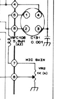

    Czy oznaczenie RF-gain na 1 rysunku jest poprawne?
  • #8 14985529
    montana07
    Przez 3 lata nikomu nie chciało się poprawić błędu.
    Alan 18 nie posiada funkcji Rf-gain, więc nie posiada również takiego potencjometru
    VR 2 to Mic-gain.
    Dodaję fragment schematu z opisem. Alan 18 - zmiana mikrofonu z dynamicznego na pojemnościowy
