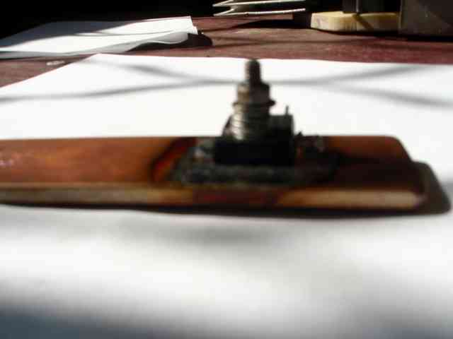

    Od tłumacza: Zdjęcia dla osób zainteresowanych metodą lutowania tranzystorów mocy do radiatora (również przygotowane przez autora powyższego projektu).
    Spawarka inwertorowa (200A) - mostek rezonansowy z regulacją częstotliwości Spawarka inwertorowa (200A) - mostek rezonansowy z regulacją częstotliwości Spawarka inwertorowa (200A) - mostek rezonansowy z regulacją częstotliwości Spawarka inwertorowa (200A) - mostek rezonansowy z regulacją częstotliwości Spawarka inwertorowa (200A) - mostek rezonansowy z regulacją częstotliwości Spawarka inwertorowa (200A) - mostek rezonansowy z regulacją częstotliwości
    Źródło: http://ruslanlipin.narod.ru/otvod_tepla.html
