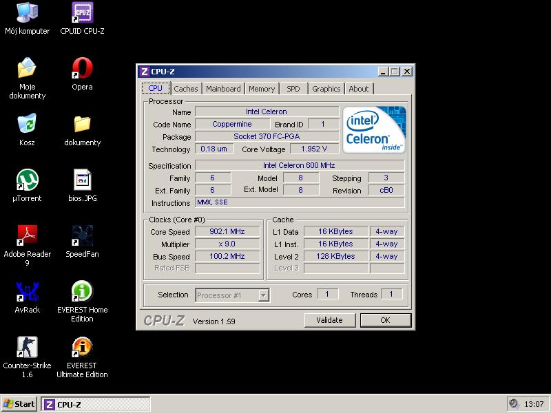

    Procesor Celeron 600 Mhz, płyta Tekram S381-M. Procesor maksymalnie mogę podkręcić szyną FSB do 675 Mhz (wtedy karta dźwiękowa odmawia współpracy). Płyta posiada zworkę nazwaną "override FSB" wymusza ona 100 Mhz FSB, lecz po wyjęciu zworki komputer się nie uruchamia (czarny obraz) :( Dlaczego tak się dzieje? Czytałem gdzieś że ten procesor działa bez problemu na szynie 100 mhz. Znacie jakieś sposoby aby ruszył on na FSB 100 mhz? Może jakiś V-MOD jak w tym przypadku:

    Nie każdy "Celek" 600MHz będzie pracował na FSB100MHz.
    Możesz spróbować zrobić moda napięcia.
    Jakie pamięci posiadasz?

    SpecTek 256 MB PC133 oraz APACER 64MB PC133 CL3
    Zrobiłem V-mod'a. Teraz na 100 FSB się uruchamia i widnieje jako 900 MHZ:D Napięcie z 1.49 zmieniło sie na 1.90 V. Nie za dużo czasem? System się niestety nie uruchamia:/

    Witam ponownie,
    V-MOD wykonany z powodzeniem, v-core jest ponad 1.9V, procesor działa stabilnie na 100 FSB. System już się uruchamia i działa poprawnie. Komputer dostał "kopa", nic dziwnego gdy procesor podkręcony o 50 % a szyna FSB o podobną wartość. Cud że się udało na tej płycie głównej. Dzięki za pomoc.
    U mnie kazdy celek fsb66 ochoczo sobie pracowal na fsb100.
    Oczywiscie po dovoltowaniu.
    1.9v to dosc duzo, ale jesli sie nie grzeje to spokojnie to wytrzyma.

    Na 1,8 V komputer się nie uruchamia na FSB 100 MHZ, więc musi zostać te ponad 1,9 V. Procesor nie przegrzewa się.
