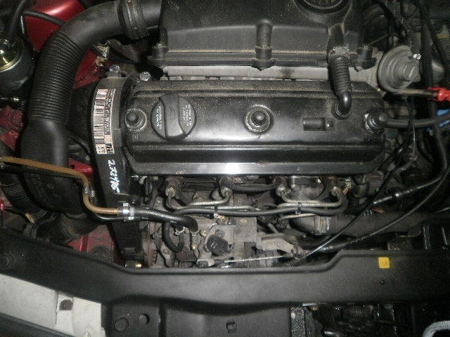

    Witam serdecznie wszystkich. Polo odpala rano jak należy po czasie spadają obroty do normy.Problem jest w tym że na ciepłym silniku załącza się urządzenie rozruchowe obroty dochodzą do 1200 potem spadają do normy. W czym leży problem,czy ma to wpływ na większe spalanie? Proszę o pomoc.

    To znaczy przy temperaturze 90st urządzenie rozruchowe ma być włączone? Dodam że podczas jazdy załącza się nie przy odpalaniu.

    To znaczy co dokładnie się załącza? Było by również miło gdybyś napisał co dokładnie za silnik masz.

    Witam jest to silnik 1.9d nie sdi załącz się to co rano przy zapaleniu zimnego silnika. Urządzenie rozruchowe,jest to pompa lucas.

    Nie do końca Paweł, SDI to silniki z bezpośrednim wtryskiem, tutaj masz AEF - to samo co w Felicjach, stary 1Y z komorami wirowymi i pompą Lucas ze szczątkową elektroniką i sterownikiem. Nie wiadomo co się dokładnie dzieje z tym urz. rozruchowym.

    Dzieje się to, że na gorącym silniku włącza się ta dźwigienka sterowana pod ciśnieniem.

    Witam usterka usunięta,bałagan w instalacji.Mam jeszcze jedno pytanie.Gdzie znajduje się selenoid,czujnik maksymalnej dawki paliwa,w moim polo.Dziękuję z góry. PS:Czy jest to coś na przepustnicy?
