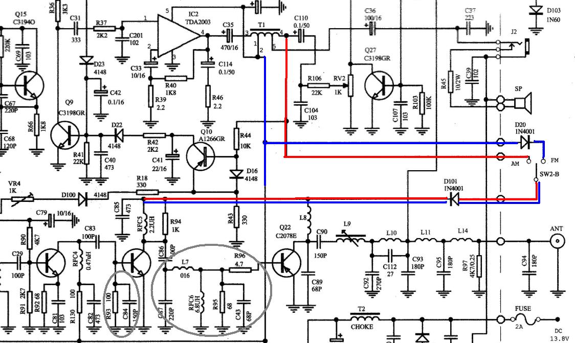

    Witajcie.
    Poradźcie proszę w jaki sposób można ustawić moc w CB Gamma 1.
    Mam 2, które na sztucznym obciążeniu 50 om maja po 2,3w. Jedno potrzebuję skręcić do 0,5w a drugie rozkręcić do 4w.
    Dziękuję i pozdrawiam.

    Niestety nie masz żadnej możliwości "typowej" czy "podstawowej" zmiany mocy nadajnika.
    Zobacz jak jest realizowane zasilanie stopnia Mocy i Driver-a w tym radiu.
    - kolor czerwony - to zasilanie + modulacja w AM-ie
    - kolor niebieski - to zasilanie mocy w.cz. dla FM-u
    Jak ustawić moc w CB Gamma 1? Zmiana z 2,3W na 0,5W i 4W
    Przykładowo w kolorze "szarym" - pokazałem co i gdzie możesz zrobić - aby zmniejszyć moc nadajnika .
    Wybacz ale nie "pokażę" jak masz to zrobić - a tylko mogę odesłać Ciebie do serwisu - tam będą Fachowcy, którzy wiedzą jak to zrealizować.
