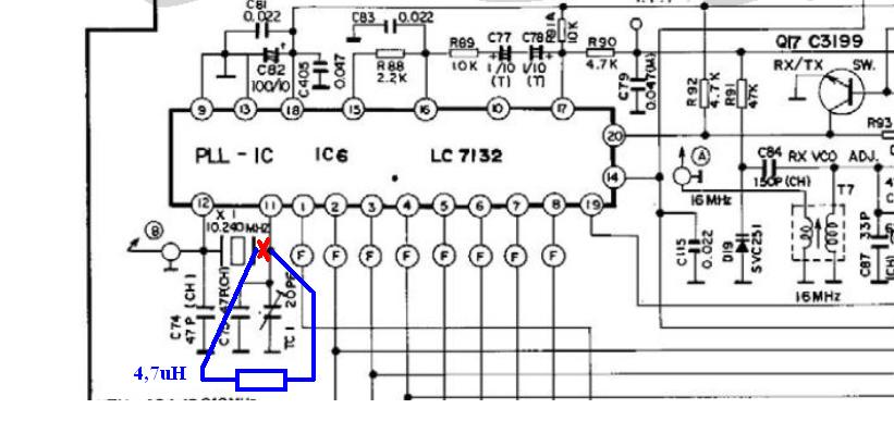

    Witam, jak w temacie:
    1. Radyjko przy syntezie IC PLL ma kwarc 10.240 MHz, jaki dodać w szereg dławik, jaka indukcyjność??4.7uH czy 5.6?? a resztę podregulować TC aby pracowało w "0"

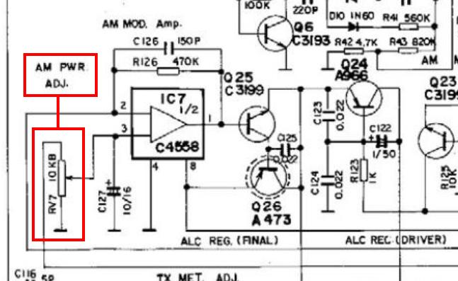

    2. Podobno można zwiększyć moc z 1W do 2W (AM) przy stosunkowo małym nakładzie pracy, nie zniekształcając modulacji?? Jeżeli tak to jak to wykonać??
    Załączam schemat, proszę o podpowiedzi.

    1. - 4,7µH
    2. - na schemacie masz AM PWR i regulację na RV7
    Przestrojenie :
    Jak przestroić radiotelefon DNT z kwarcem 10.240 MHz i zwiększyć moc do 2W?
    Moc nadajnika :
