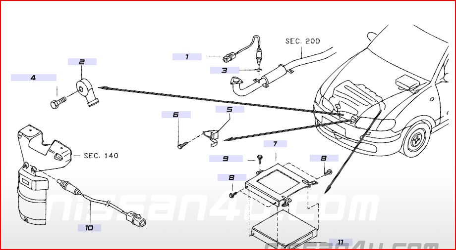

    mam pytanie czy błąd P0135 dotyczy sondy Nr10 Nissan 226909F601 czy Nr1 226A07J601
    #2 10555179
    decybel91
    Nr 10.

    Alnis
    okazało się ,że dany błąd wywołany został przez akumulator( najprawdopodobniej niskie napięcie), ...po wymianie błąd znikł automatycznie
