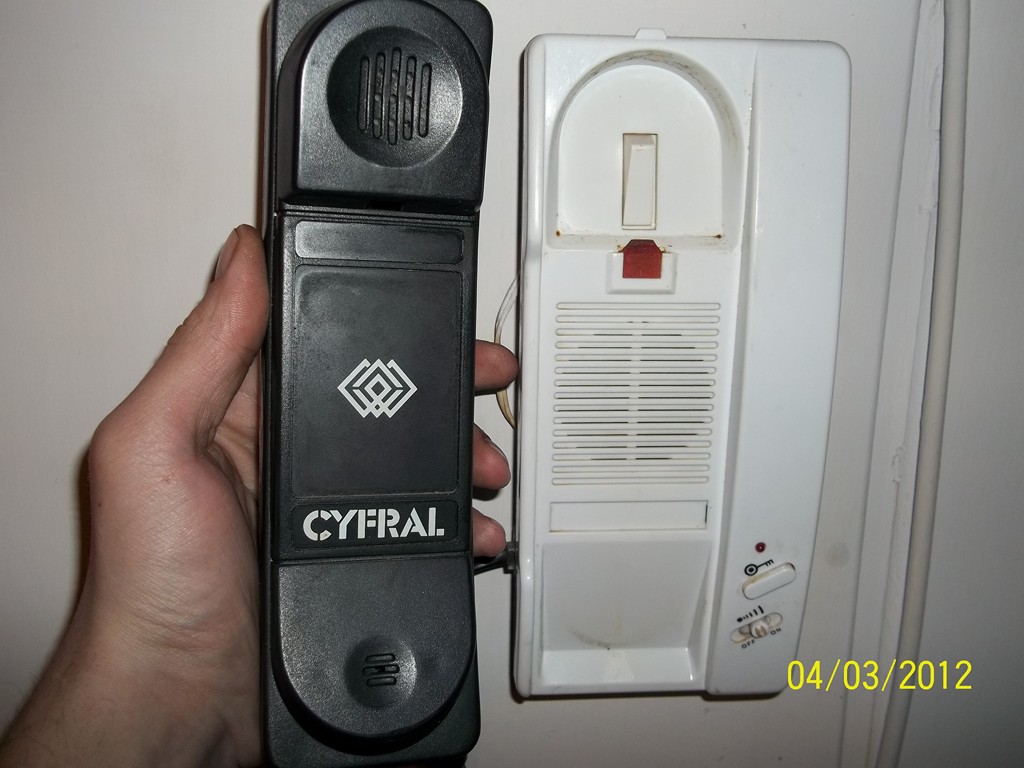

  • #7 10601710
    wojnop
    Posty: 6
    Jaki unifon pasuje do starej centralki CYFRAL, 4 żyły: podłączenie i konfiguracja
    Nie jestem pewien czy o to chodziło jak nie to mnie poprawcie.

  • #11 10632723
    Ircys
    Specjalista Domofony
    Posty: 6971
    Pomógł: 1342
    Ocena: 2085
    Uparcie kupujesz niewłaściwe (nie pasujące do systemu) unifony. Teraz masz unifon cyfrowy podczas gdy system jest analogowy.
    Ty potrzebujesz unifon do systemu Cyfral (2 żyłowy), pisałem już o tym wcześniej.

    Jaki unifon pasuje do starej centralki CYFRAL, 4 żyły: podłączenie i konfiguracja Jaki unifon pasuje do starej centralki CYFRAL, 4 żyły: podłączenie i konfiguracja Jaki unifon pasuje do starej centralki CYFRAL, 4 żyły: podłączenie i konfiguracja
    Tak wygląda cyfral analog 2 żyłowy we własnej osobie.
    Napięcie ok 7V , jak pomylisz polaryzację to nie będzie działać i będzie non stop "otwieranie drzwi" czyli tak jak byś zwarcie na linii zrobił.
