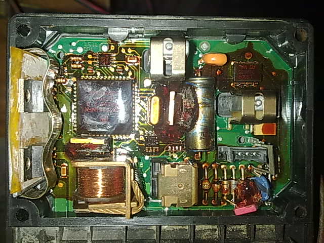

Witam...
... udało mi się zakupić webasto, które poskładałem, lecz mam problem ponieważ po odpaleniu przekaźnik od świeczki załącza na chwilę i puszcza, natomiast na elektrozaworku na obu kabelkach mam + 12 V, całość po długiej chwili wyłącza się. Brak innych objawów.
Spróbowałem inaczej kabel startujący przy dłuższym przytrzymaniu na zasilaniu nagrzewa świeczkę (próbowałem też zetknąć go na stałe) świeczka zaczyna grzać gdy podam zasilanie na zaworek zewnętrznie z pominięciem sterownika to webasto odpala, świeczka wyłącza się i przez ok 3 min urządzenie pracuje i nagle wyłącza się. Brak wychładzania.
Co udało mi się sprawdzić:
Rezystancja na czujniku zmienia się, raczej prawidłowo (nie wiem jaki jest zakres)
Świeczka grzeje
Wentylator chodzi
Elektrozawór Sprawny
Pompa wody działa
Sterownie na przekaźnik wentylatora kabiny pojawia się zaraz po odpaleniu
Na pewno nie wiem czy:
1. kabel startujący czarny wystarczy przytknąć czy ma być podłączony na stałe ( tak długo ja chce aby pracowało urządzenie),
2. chciałem przeprowadzić diagnostykę lecz nie wiem gdzie szukać lini K, wydawało mi się że to wolny pin pomiędzy czarnym a zielono biały przewodem. Jednak na forach doszukałem jakby trzeba było się wpiąć gdzieś na sterowniku i w sumie na schematach też to jakoś tak wygląda.
Proszę o sugestię....
