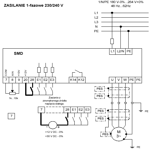

    Witam, posiadam falownik Lenze esmd i teraz nie wiem jak ustawic go tak by krecił silnikem raz w prawo a raz w lewo.

    To powiedź jak sobie wyobrażasz sterownie?

    Da się tylko pytanie jak chcesz sterować tym falownikiem? Ma pracować w sieci czy może ma zasilać jakiś pojedynczy silniczek i sterowanie przyciskami/przełącznikami? Najprostszy układ to sterowanie przełącznikami:
    jeden do załączania drugi do zmiany kierunku obrotów i potencjometr do zmiany częstotliwości wyjściowej.

    Taki własnie miałem plan, jak zaprogramowac falownik tak by chodzil w lewo i w prawo

    O ile dobrze pamiętam to chyba na wejściu E2 w zależności od stanu 0 lub 1 zmieniał się kierunek obrotów, ale to wszystko jest ładnie opisane w instrukcji którą zapewne znajdziesz na stronie Lenze.

    Połączenie zacisków 20 i 28 START, E1= 0 obroty w prawo, E2 = 1 obroty w lewo (przy założeniu że parametr E2=4)
