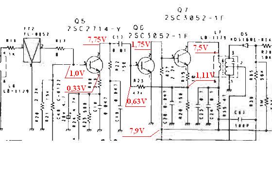

    Od około 8 miesięcy jak producenci płyt głównych do radia wykorzystują wadliwe filtry ceramiczne 455kHz, które po upływie czasu zmieniają swoje właściwości elektryczne - to właśnie około 90% napraw jest z tego powodu.
    Zlokalizowanie usterki - poprzez zmierzenie napięcia (multimetrem) bezpośrednio na wyjściu filtru 455kHz (to 1-sze napięcie na czerwono od lewej), które powinno wynosić +1V.
    Brak odsłuchu w President Johnny III, nadawanie działa, głośnik sprawny. Co sprawdzić?
    Jeżeli jest nawet nieco niższe - to filtr do wymiany i będzie OK.

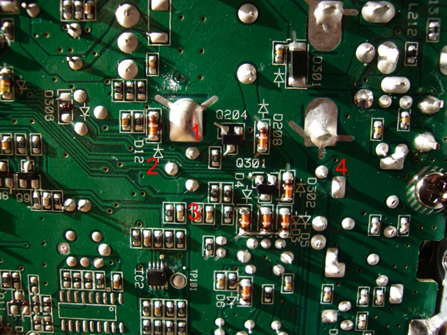

  • #8 10557299
    maylo
    Przekaźnik kontraktronowy na 8V. Jeśli nie masz możesz wstawić zwykły jakiś mały na 12V też będzie działał ale będzie głośniej "klepał" i będzie trochę wolniejszy.
    Jeśli chcesz sprawdzić czy to na pewno on - ułóż radio czołówką do siebie, na dole przekaźnika masz trzy odczepy na górze jeden, Zewrzyj na chwilę środkową nogę z tych 3 na dole z tą jedną górną.

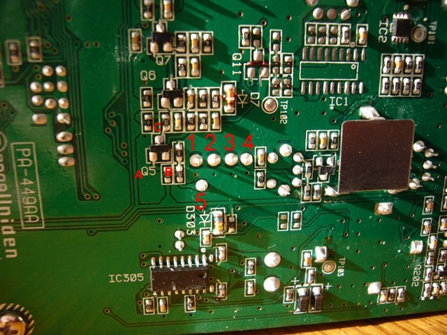

    Zwarcie 2-4 na kontraktronie nie daje efektu. Napięcie 1 to 7.91V [foto2]
    Dodatkowo pomierzyłem II p.cz. i [foto1]:
    5-1,429V,
    A-1,42V,
    B-0,8V,
    C-7,64V
    Głośnik ma 8,5 ohma.
    Gdzie dalej szukać? Nadal cisza w głośniku.
    Brak odsłuchu w President Johnny III, nadawanie działa, głośnik sprawny. Co sprawdzić? Brak odsłuchu w President Johnny III, nadawanie działa, głośnik sprawny. Co sprawdzić?
    Analizując powyższe wypociny, pojawia się pytanie: jak rozmieszczone są nóżki
