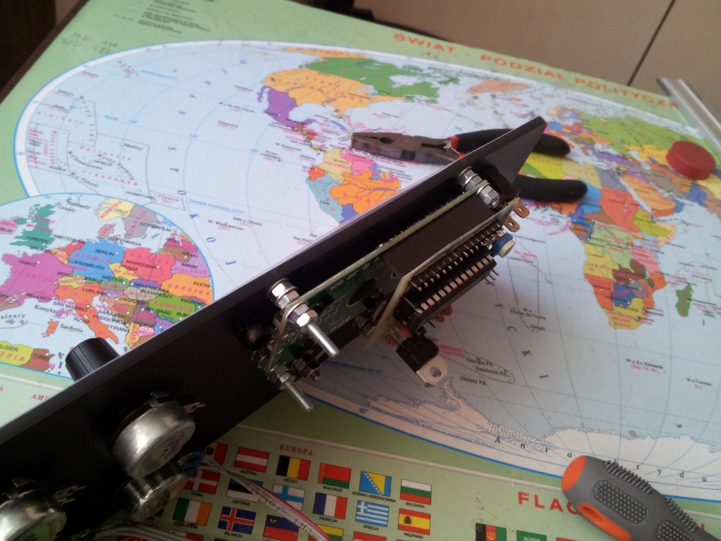

    Płytki wykonałem w ExpressPCB. W zasadzie powstały dwie główne płytki + multimetr.
    To zacznę od miernika. Jest to konstrukcja z elfly.pl w wersji DIP. Ale gotowa płytka na stronie autora miała elementy SMD
    co mnie nie zadowalało. Więc zrobiłem płytkę tylko z elementami przewlekanymi bez SMD. Oprogramowanie miernika "wsadu"
    jest z wyświetlaniem ustawionego ograniczenia prądowego, co bardzo ułatwia pracę. Żeby wyświetlało namm ograniczenie
    trzeba pod nóżkę nr 28 Atemegi podłączyć wejście OP (przy potencjometrach) na płytce nr2 (główna płytka zasilacza).

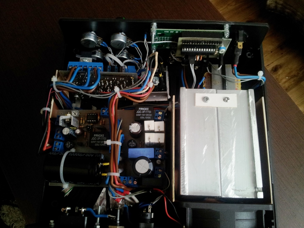

    W obudowie wszystko zmieściło się na styk. Nie ma problemu z chłodzeniem. Do chłodzenia tranzystorów wykorzystałem
    radiator o wymiarach 100 mm x 160 mm x 35 mm (grubość podstawy to 5 mm) przeciąłem go na pół i zabudowałem go wokół
    laminatem w ten sposób powstał taki tunel. Powietrze jest zasysane przez przednie otwory w obudowie a wentylator bez
    problemu wydmuchuje nagrzane powietrze i schładza radiatory. Na razie robiłem 2 testy przy prądzie 4,3A temp po 37min
    wyniosła 60stopni i wtedy ustawiłem moment włączenia wentylatora po włączeniu temperatura spadła po minucie do 42 stopni.
    Drugim testem było zwarcie zacisków wyjściowych przy prądzie 8A, zasilacz "chodził" bez problemu, test trwał 20min. Ale nie
    miałem jeszcze czasu na sprawdzanie ale postaram się jak najszybciej zrobić pomiary temp. Acha całość jest tak zrobiona
    by można bez problemu zmontować jak i zdemontować.
    Panel przedni został zaprojektowany we CorelDRAW X4. Wydrukowałem dwa panele jednym oznaczyłem wszystkie miejsca
    do wywiercenia otworów na płycie. Drugi został zalaminowany tak, że tam gdzie jest wyświetlacz LCD powstała warstwa ochrona.
    Dodatkowo dodałem potencjometry 1k ohm do dokładnej regulacji napięcia i prądu. Całość miała wyglądać schludnie i bez
    zbędnych rzeczy. A z tyłu obudowy jest gniazdo bezpiecznikowe, gniazdo zasilania i przycisk monostabilny podłączony do miernika,
    ponieważ nie chciałem na panelu przednim tak jak napisałem wcześniej zbędnych wodotrysków. Całość waży 4,1 kg.

    Zasilacz, schludnie zrobiony, trzeba przyznać, ale pokaż Kolego pełne obciążenie tego zasilacza przy maksymalnym napięciu 30V.
    Śmiem twierdzić, że przy takim transformatorze ten zasilacz nie jest w stanie podać 30V i 8A.
    Tak nie osiągam 30V i 8A na wyjściu. Może trochę przesadzone z tym 8A jest taka regulacja ale nie mam max napięcia. (Postaram się jak najszybciej wrzucić jakiś zdjęcia)
    I jeszcze pytanie - mierzysz prąd bez obciążenia pomocniczego? bo nie widzę na zdjęciu.
    Zwarłem wyjście zasilacza Amperomierzem.

    rezasurmar napisał:
    Zastosowałeś więcej niż jeden TIP35C??, bo przy prądzie 8A i różnicy we-wy większej niż 20V łatwo wyjść po za obszar SOAR. Po za tym jakoś ciężko mi uwierzyć w rozproszenie ponad 160W przy obciążeniu 8A i np. 5V, biorąc pod uwagę rozwiązanie chłodzenia. Sam zamysł jest dobry i wydajny, ale jak zachowa się wentylator dla wyższych temperatur? w dłuższym okresie czasu. Chyba, że zastosowałeś "serwerowy" z aluminium na łożysku kulkowym. Bo ślizgowemu nie wróżę zbyt długiego życia w tych warunkach.
    TIP35C są dwa, wentylator jest najzwyklejszy w świecie. Co do temperatur jak wcześniej wspomniałem będę robić testy dopiero.
    Ogólnie konstrukcja bardzo ciekawa, aczkolwiek, odrobinę za mała pojemność kondensatora filtrującego jak na taki prąd. Przy wyższych napięciach na wyjściu może sporo zakłóceń przechodzić z sporych tętnień.
    Też nad tym myślałem i chyba włożę drugi 10 000uF kondensator.

    Kiedy spojrzałem na "główną" elektrody przez chwilę wydawało mi się, że znowu jest tam mój zasilacz ;) Widzę chyba, że był inspiracją, bo panele przednie, chłodzenie i większość rozwiązań elektronicznych wygląda bardzo podobnie ;)
    Jesteś zadowolony z chłodzenia tunelowego? W jaki sposób łączyłeś elementy wykonane z laminatu?
    Gratuluję udanej konstrukcji i kolejnego tak starannie wykonanego i "podtunowanego" zasilacza opartego na electronics-lab'sie ;)
  • #18 10559795
    eugon
    Posty: 77
    Ocena: 346
    Jestem bardzo zadowolony z takiego rozwiązania bo bardzo szybko schładzane są radiatory.
    A laminat polutowałem jeden do drugiego. A górna płytka laminatu wchodzi na ciasno między dwie boczne może rys. poglądowy wyjaśni.
    Zasilacz warsztatowy-laboratoryjny 0-30V/0-8A/200W
    Dodam, że jest to bardzo mocne połączenie i naprawdę trzeba nie małej siły żeby to złamć
